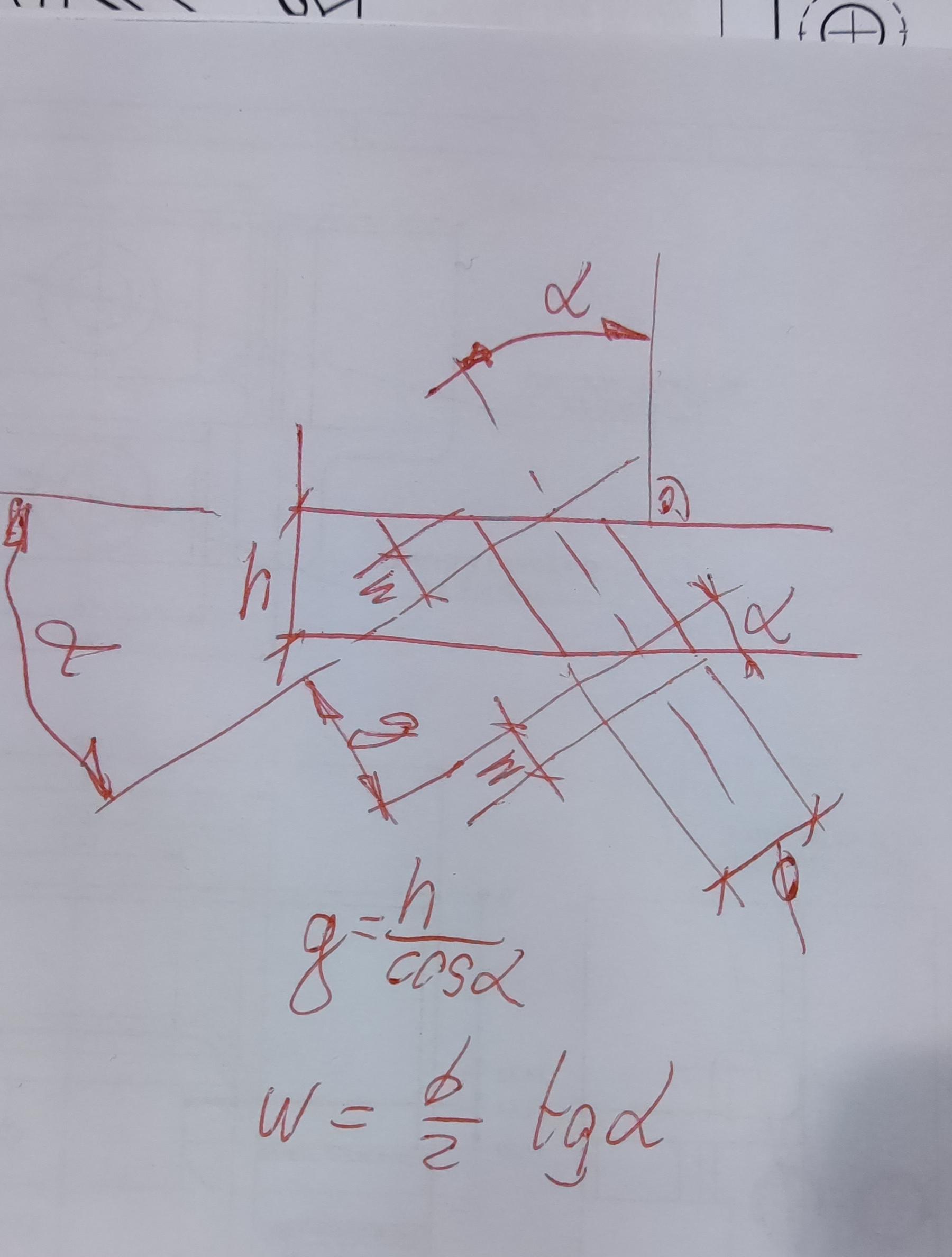

Re: Stożek oraz współrzędne
Użyć nawiertaka o kącie wierzchołkowym równym, lub większym od kąta wierzchołkowego wiertła.
Tak na szybko...- 24 paź 2023, 22:26
- Forum: CNC podstawy
- Temat: Stożek oraz współrzędne
- Odpowiedzi: 30
- Odsłony: 5056
I tak musisz zrobić rotację w B... najlepiej najpierw przesunąć bazę (cykl 7), wystarczy tylko w X na minus 55, ale możesz i w Y, a potem Plane spatial. Co prawda ułamki i tak wyjdą, ale w Z i można zaokrąglić, w końcu otwór jest przelotowy. A na to, że sin, czy cos z 45 stopni to 0.7071... nic nie poradzisz, ułamki zawsze będą.
Tangens 45 stopni to 1, więc jaki przejazd w jednej osi, taki sam i w drugiej.
Ogólnie jeżeli przyjmiemy inkrementację w jednej osi, to dla drugiej obliczamy - rzeczona inkrementacja pomnożona przez tangens żądanego kąta.
Przy stożku to tangens. I nie liczysz przyrostu kąta, tylko przyrost wartości liniowych, kąt jest stały.
