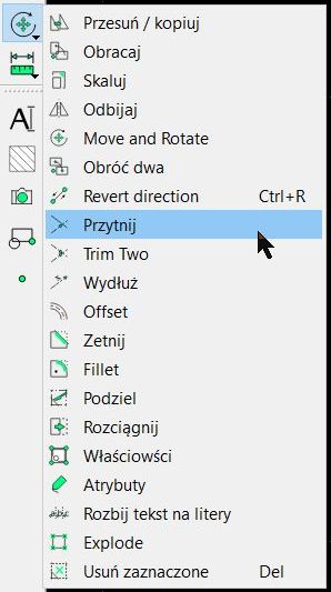

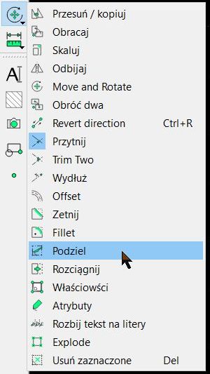

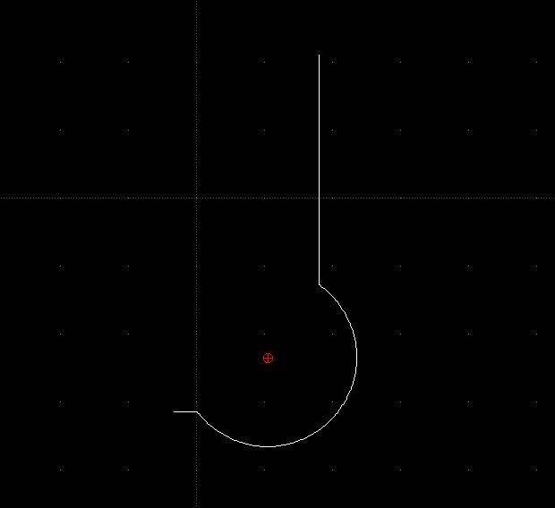

W sumie to proste... rysujesz dwie proste i okrąg, następnie używasz funkcji edycji z menu bocznego
następnie pasuje podzielić okrąg (ze dwa punkty) używając funkcji
a na końcu poprzycinać (funkcja przycinania również wydłuża linie, jeśli nie dochodzą do punktu wspólnego) używając tej funkcji
i oto efekt końcowy
