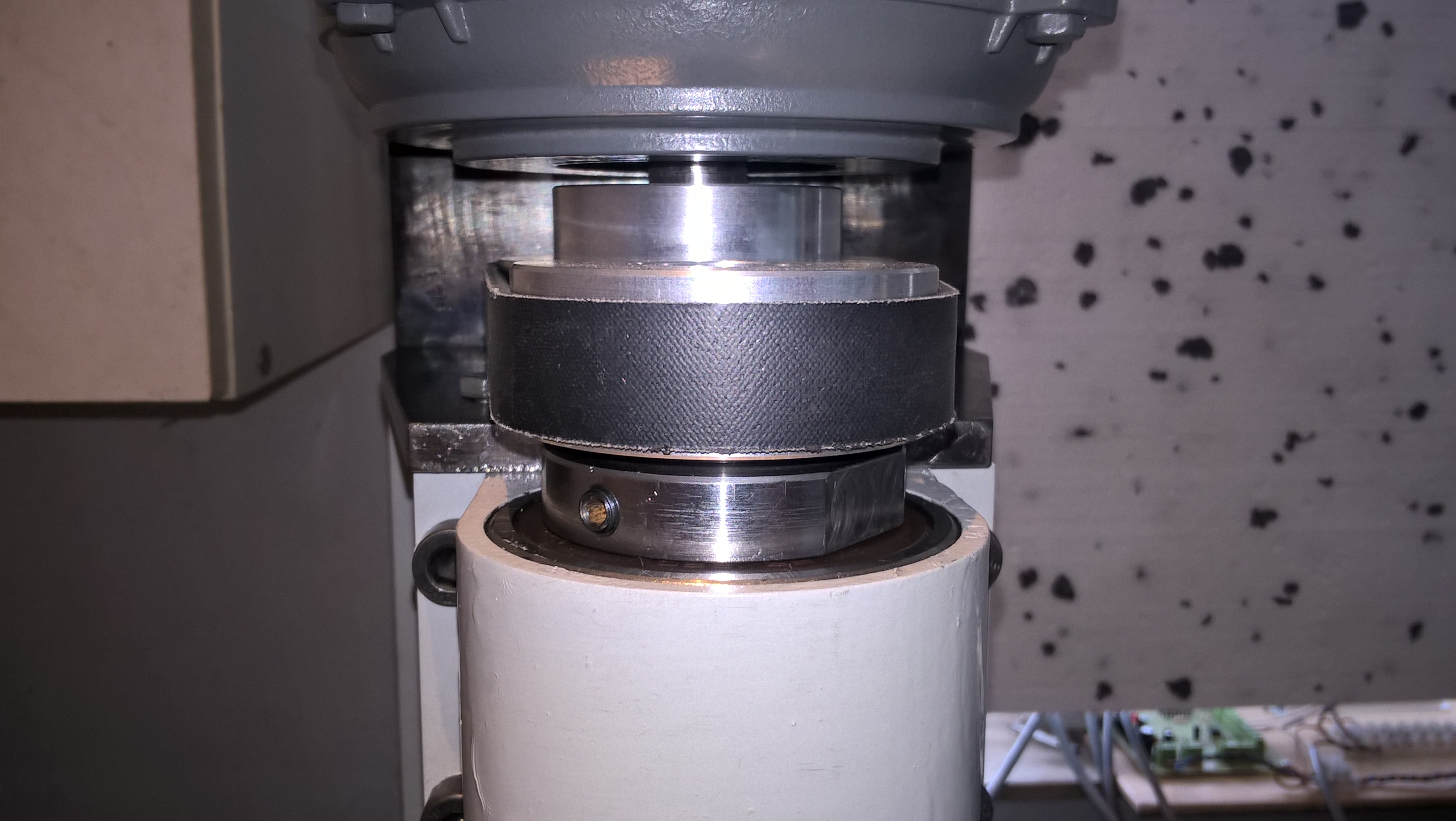

Cenna rada , trzeba będzie kontrolować podczas pracy, jak się będzie odkręcać to pomyśle nad zmianą blokady.IMPULS3 pisze: ↑08 kwie 2021, 21:15staneley pisze: nakrętka zablokowana śrubą robaczkową.
Miałem tak u siebie we wrzecionie frezarki i niestety bywalo że przy długiej pracy a jeszcze jeśli drżało narzędzie to potrafiło się luzować. Więc teraz mam dzielona nakrętkę skrecaną na 2 śruby ampulowe i jest ok.

Są to zwykłe łożyska kulkowe , na dole 2 sztuki na górze jedno . Myślę ,że przy takiej frezarce i obrotach max 2500 powinny dość długo wytrzymać. Opierają się na kołnierzach w korpusie wrzeciona i ściągnięte nakrętką na oprawce , nakrętka zablokowana śrubą robaczkową. Na oprawce gwint nie jest nacięty na pełną głębokość , tak żeby koło pasowe ładnie się centrowało.

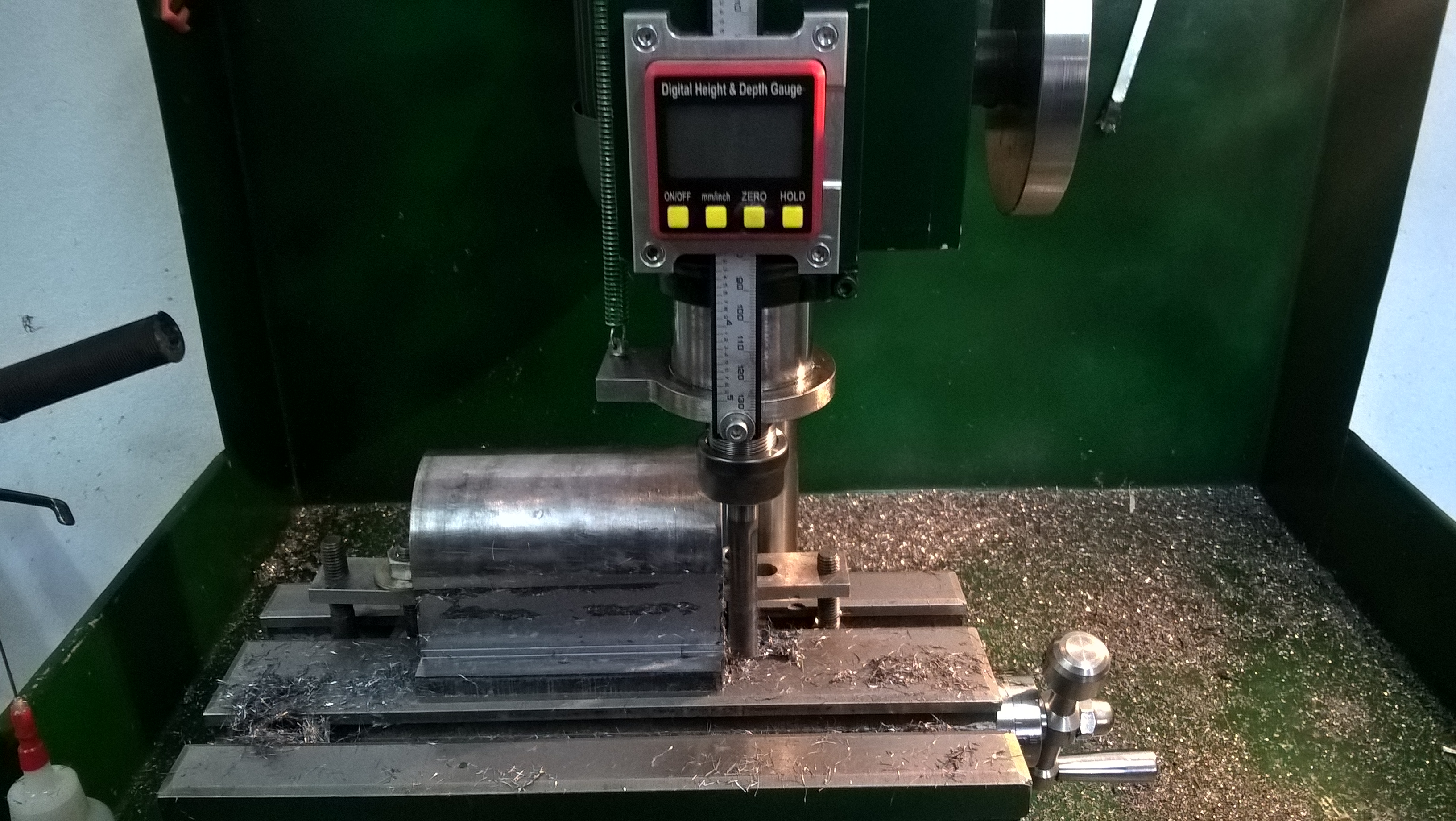

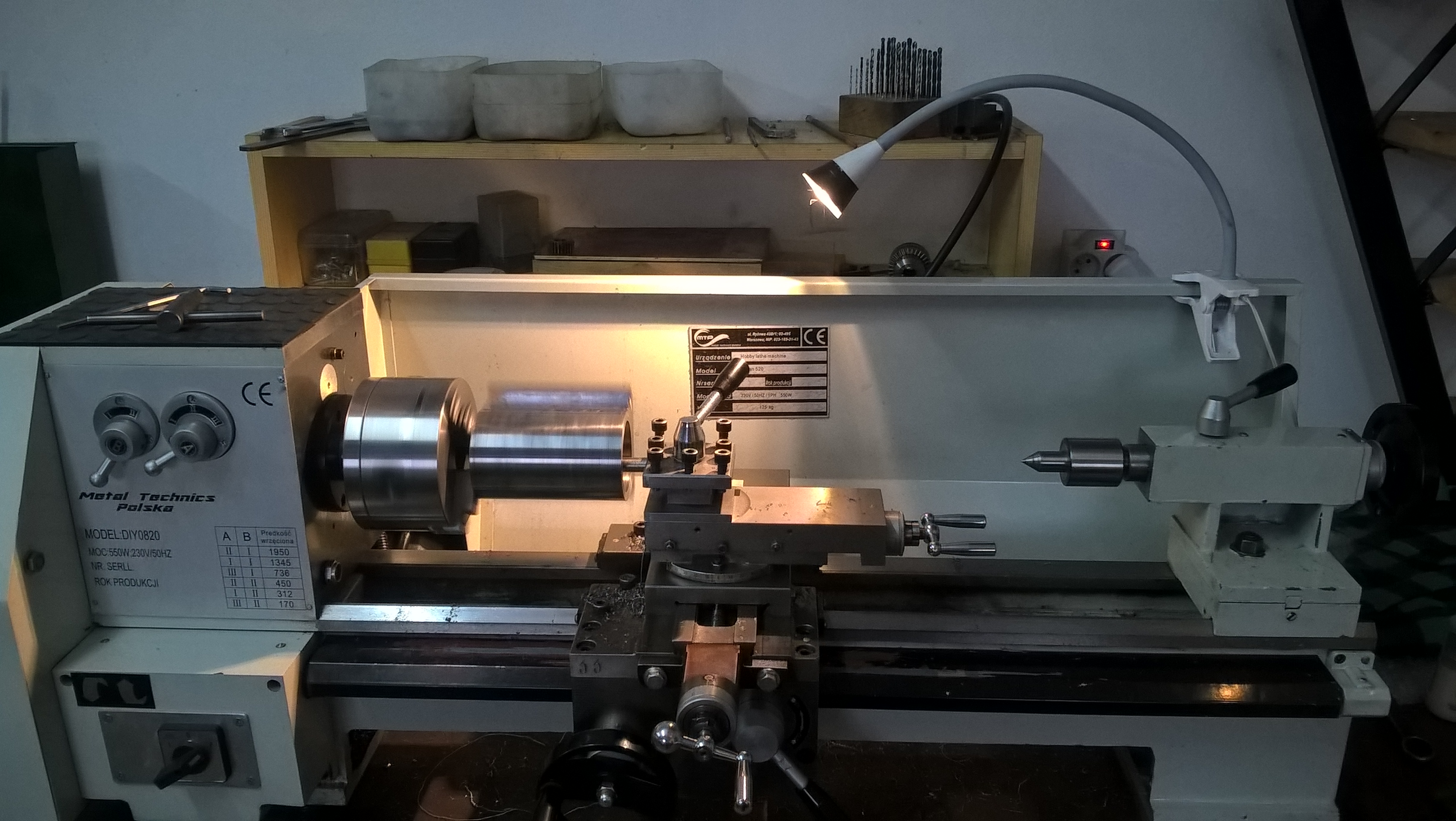

Trzeba wykonać gwint na tulei oprawki ,ja gwint frezowałem sobie w pracy , w domu mam tylko tytana 520 a tam wchodzi max 20 mm. Resztę pracy wykonałem sobie na swoich maszynach. Najpierw wytoczyłem zgrubnie tuleję, potem pozostałe elementy i pospawałem wszystko do kupy. Później tylko zafrezowanie płaszczyzny i usunięcie spawów, na końcu roztoczyć średnice pod łożyska.
A tutaj usuwanie spawów i roztaczanie na gotowo. Do zakontrowania łożysk wykonałem nakrętkę ze stali CrMo ze śrubą robaczkową M6
