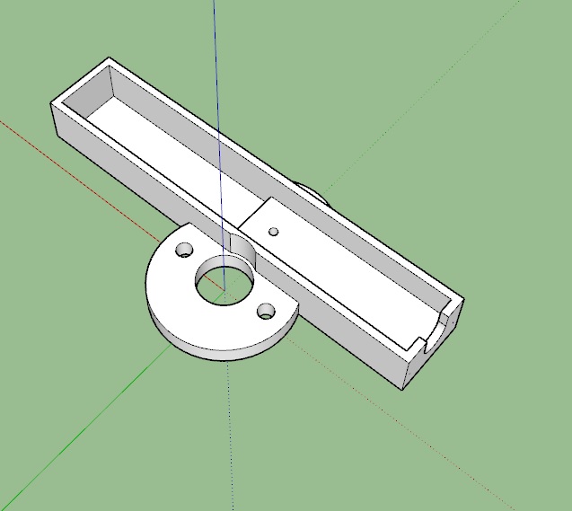

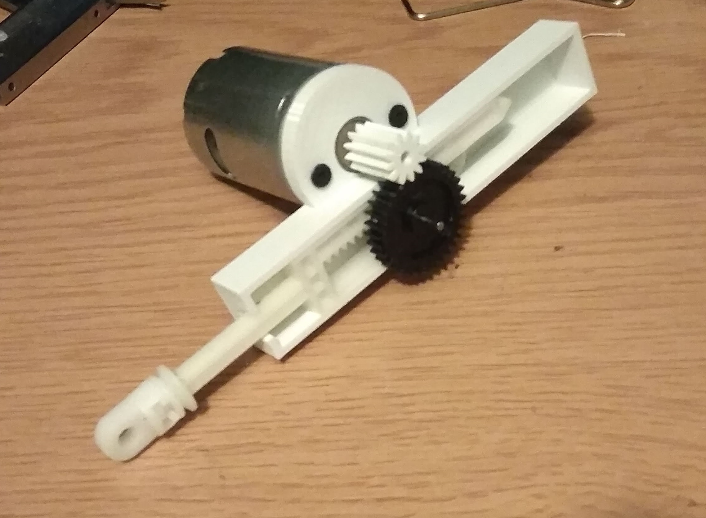

Widzę, że na rynku nie istnieje taki siłownik więc zostało mi zrobić go samemu.
Wziąłem bebechy z najtańszego siłownika cz i dodałem silniczek 540, kawałek mocowania wydrukowany z plastiku. Dodrukuję resztę obudowy i można testować. Narazie mam silnik na 12V ale docelowo bym chciał taki sam tylko na 24v żebym nie musiał mu ograniczać mocy rezystorami albo przez pwm tylko bezpośrednio dać 12V.
