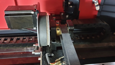

Tak sobie teraz pomyślałem, że może pasek nie pasuje do koła pasowego ?
Chodzi o taką niedokładność, że przy małych prędkościach jakoś się wszystko układa, ale przy dużej prędkości zęby paska nie trafiają dokładnie we wręby koła i powstają naprężenia skutkujące powstaniem fali.
Zauważcie, że wszelkie "statyczne" błędy, na przykład niecentryczność, dawałyby falę o długości obwodu koła napędowego, a tu raczej mamy falowanie rzędu modułu paska i to tylko powyżej pewnej prędkości.
Taki błąd będzie na przykład gdy faktyczna średnica podziałowa koła pasowego różni się od teoretycznej, wtedy jeden ząb pasuje idealnie, ale każdy kolejny jest przesunięty a błąd rośnie wraz z ilością zębów.
Jeśli koło pasowe jest niedokładnie wykonane, to się tego niczym skorygować nie da.
Witam więc posprawdzałem trochę czyli zdemontowałem przekładnie, i os X zrobiłem napedzana bezpośrednio z silnika krokowego i fale są sporo mniejsze. Więc obstawiam że jakbym zmienił przekładnie na Y to da się to zniwelować. Trzeba będzie się szarpnąć chyba i zamówić 2 przekladnie

Pasek zębaty jest równo naciągnięty? Nie ociera się o flanszę koła? Może w czasie jazdy przesuwa się raz w lewo, lub w prawo w zależności od kierunku jazdy. Trzeba sprawdzić czy osie kół są ok.
Hmm w sumie jak teraz patrze to pasek zębaty cały czas się opiera o flasze przekładni, i podczas pracy koło przekładni chodzi góra dół delikatnie

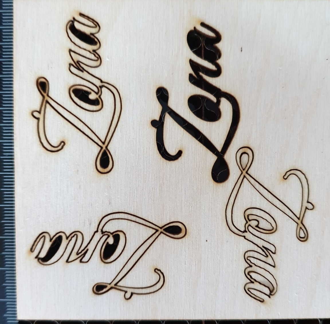

Witam sprawdzałem skalowanie i niestety nic to nie zmienia;/ próbowałem też eksportować pliki z corela, illustratora i inkscape'a, z każdego efekt jest taki sam czyli falowanie. a co do tych parametrów to wystarczy obniżyć wartość speed factor do 10 i przestaje falować ale robią się schodki. sprawdzałem połączenie silników krokowych ze schematem to były inaczej podłączone, zmieniłem to ale nic to niestety nie dało. zmieniałem też mikrokroki na sterowniku na praktycznie wszystkie możliwe i też bez zmian. Chciuałbym chociaż ustalić czy to X czy Y faluje ale robiłem test prostokątów pochylonych o różne wartości i tam linie są proste;/ nie mam już pomysłu co tam może być nie tak;/ teraz jak będę miał chwile to wymontuję silnik na X i spróbuję go zamontować bez przekładni, bezpośrednio na pasek napędzający oś
X, czy ta przekładnia jest konieczna w maszynie ?u znajomego jej nie ma, tyle że maszyna ma pole 90x60 nie 160x100.
i ostatnie pytanie czy może faluje na osi Y która jest napędzana 1 silnikiem zlokalizowanym po prawej stronie? może jakby był na środku coś by to poprawiło?

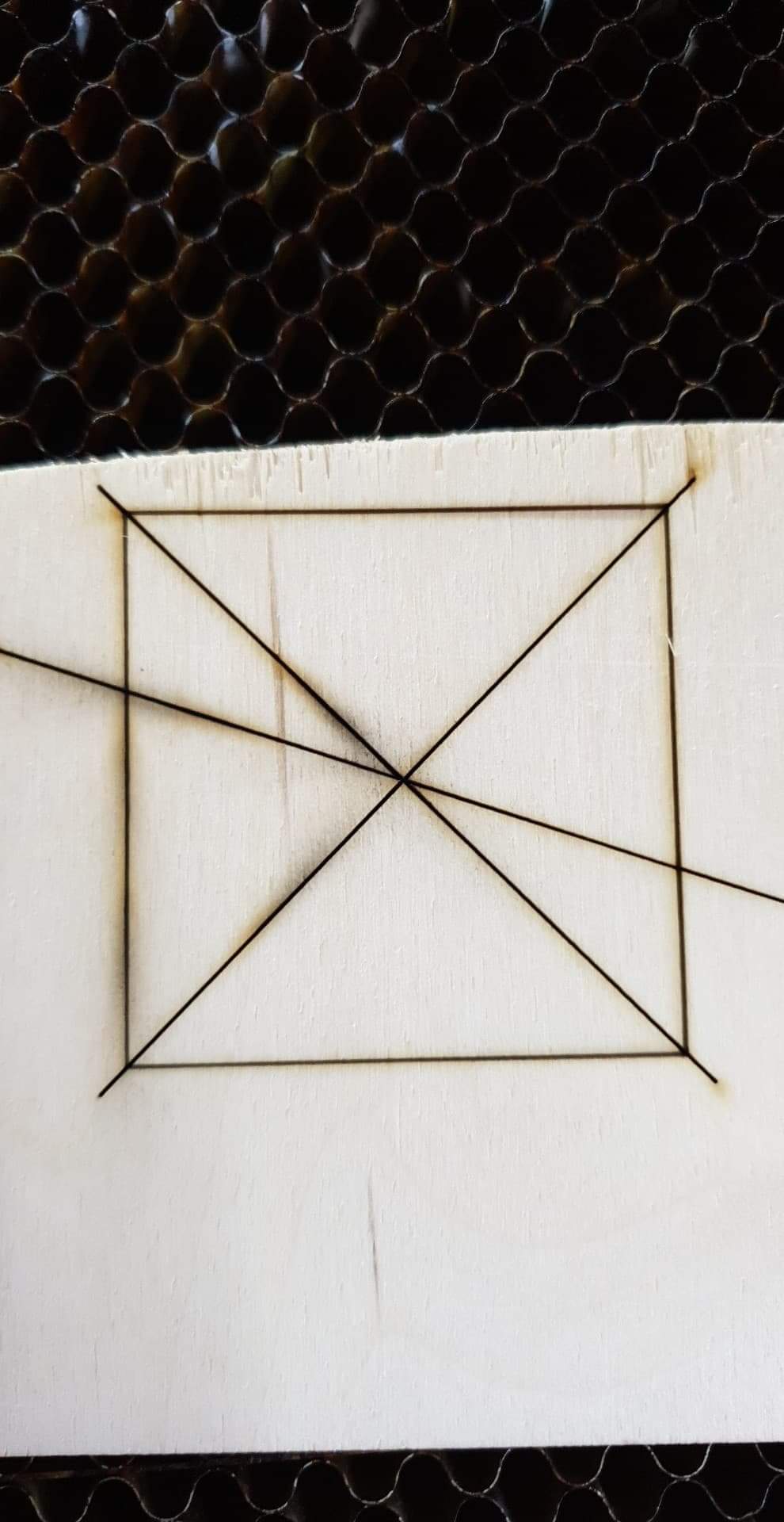

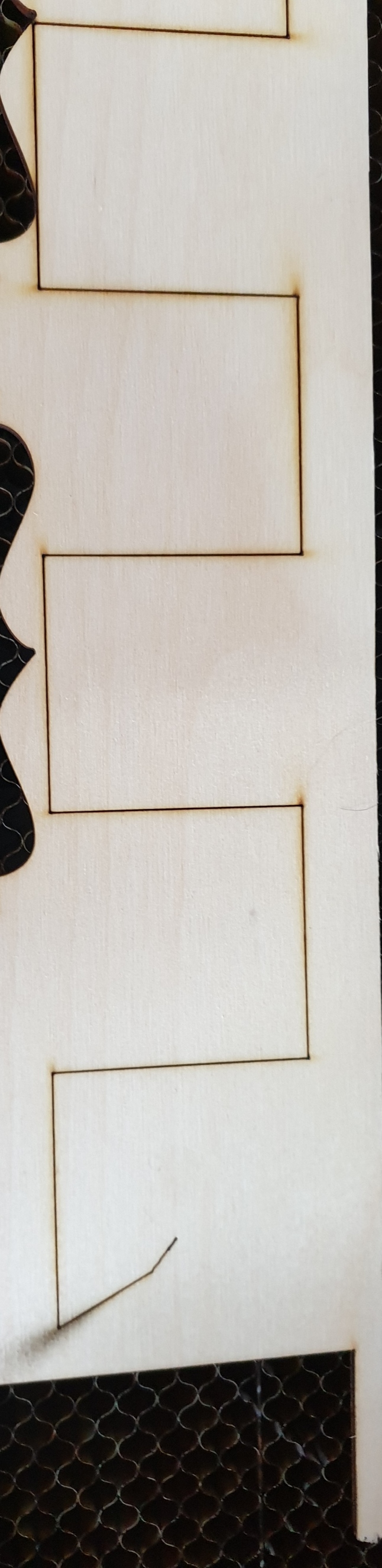

Witam porobiłem kilka tych testów:
To rzeczywiście po odłączeniu silnika krokowego od sterownika przestaje się zacinać.
Silniki nie wydają dziwnych dźwięków podczas tych fal.
na przewodach nigdzie przetarć nie widziałem ale muszę prześledzić całość przewodu.
zwiększenie masy na wózku nic ie dało dokładałem ciężarki od 500gr do 2kg
Lustra i soczewkę też sprawdziłem ale siedziało to sztywno.
Sprawdzałem w kilku miejscach na stole to zawsze faluje
a gdy się puści drugi raz w tym samym miejscu to linie idealnie sie nakładają łącznie z falami.
a tutaj linie cięcia są równe, nawet na dużych okręgach tego falowania nie widać, tylko na mniejszych elementach
Czy w jakiś prosty sposób da się sprawdzić ten GCODE?
A które parametry prócz tych 3 które wymieniłem jeszcze odpowiadają za dynamikę?
I czy jest może taka możliwość że wysiadł sterownik lub silnik jest źle podpiety
