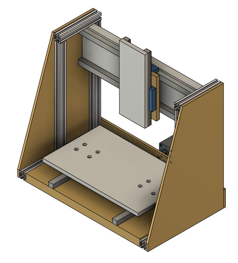

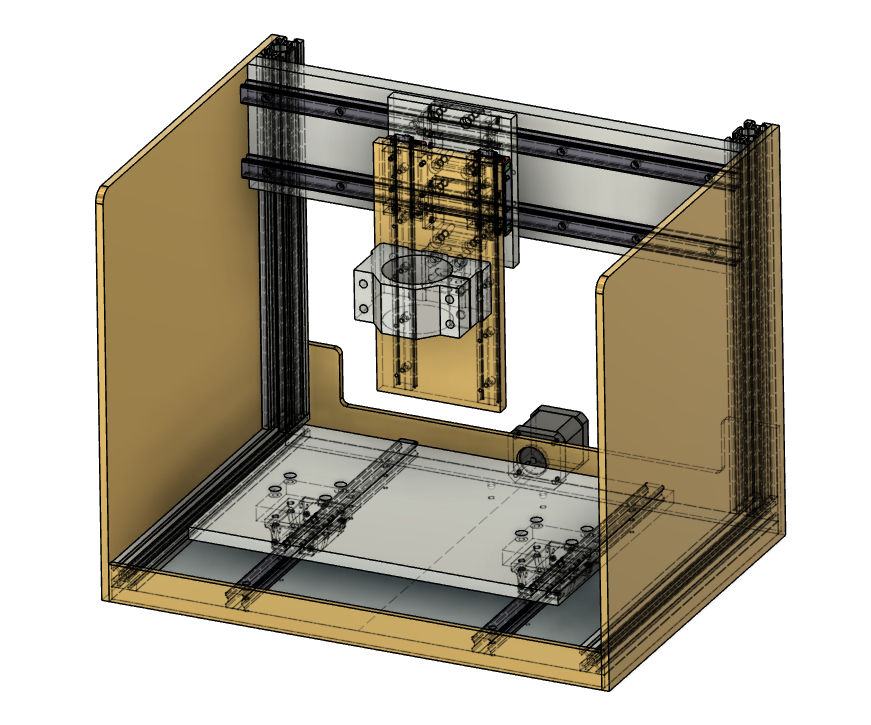

Re: Zwarta frezarka do aluminium z aluminium
A jednak zrobiłem render
Małe zmiany to zwiększenie szerokości o 2 cm, żeby frez mógł wyjechać poza 300 mm. Aktualnie zakres ruchu to 320x240 mm.
Zmieniłem też pionowe profile na 40x40 z możliwością zalania epoxygranitem.
Dostałem kalkulację płyt precyzyjnych Gleich i za podstawę 400x300x10 wychodzi niecała stówka. Przerobiłem więc projekt, co pozwoli na uzyskanie zakresu 300x240x140 mm.
i do pokręcenia https://a360.co/2UaXk5p
Tym razem użyłem elementów z biblioteki
Render w sensie ładnego wyglądu. Zasymulowanie wózka kostką z wycięciem nie wpływa na funkcjonowanie projektu. Tak naprawdę użycie modelu profilu T6 tylko utrudniło projektowanie, bo nie było do czego złapać jointów.
Inna sprawa, że nie robię z tego renderu, tylko sprawdzam zakres ruchu, wymiary elementów do oszacowania kosztów. I tak będę sporo kombinował z zamocowaniem śruby w osi Z.
Pierwsza koncepcja całości w wersji ekonomicznej
Jak ktoś chce poobracać, to można tutaj https://a360.co/2U8Qm15
Założenia:
Podstawa 360x237x22 - bo taką mam. Wychodzi ma zakres ruchu 260x180 mm (300x180, jeśli odkręcę górne profile).
Oś Y na wózkach EGW15CC.
Oś X na wózkach EGH15CA
Oś Z na wózkach MGN15H
Śruby trapezowe 8x2
Silniki Nema 17HS34401
Założenia:
Śruby trapezowe 8x2
