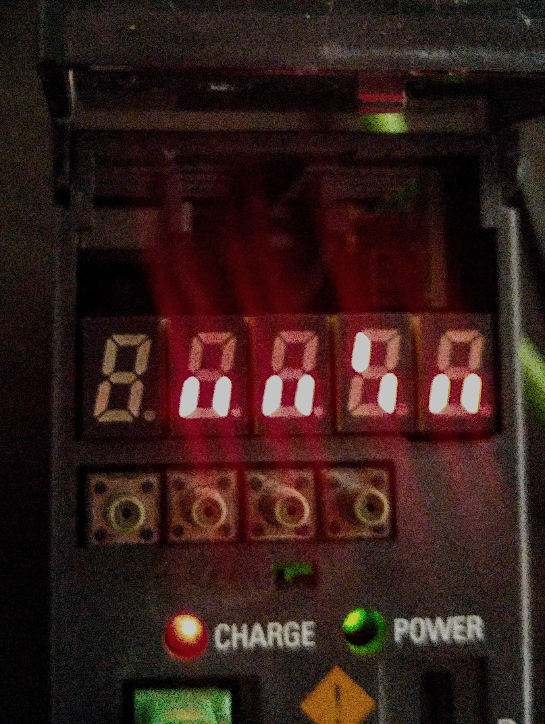

Też właśnie to doczytałem, no cóż trudno :/ wystawie go jako uszkodzony. Może ktoś sobie z tym zrobi
Dzięki śliczne za pomoc

Tak, pojawia się zaraz po naciśnięciu i przytrzymaniu przycisku WR/>
Po zmianie parametru wyłączałem i włączałem driver
Oba parametry PA804 i PA805 są ustawione na 00H
Serwo nie reaguje na przyciski

Chyba, że coś jest pomieszane w tym kablu/przejściówce CN2 na D-Sub FKH 9 pin.

Dioda charge świeci na czerwono. Domyślna wartość 0B była ustawiona na 00, przy próbie zmiany na wartość 01 pojawia się nieznany mi symbol. Zdjęcie poniżej. Zaczynam się obawiać, że driver jest uszkodzony

Witam Potrzebuje pomocy w przetestowaniu serwomotora, czy wszystko działa. W ogóle, czy jest możliwość przetestowania go bez dedykowanego kabla do PC? Czyli na samym serwo? Dokładnie chodzi o: - AC servo Sanyo Denki QS1A03AA - Serwosilnik Q1AA06040DCS01M Póki co, podłączyłem zasilanie serwosilnika d...
