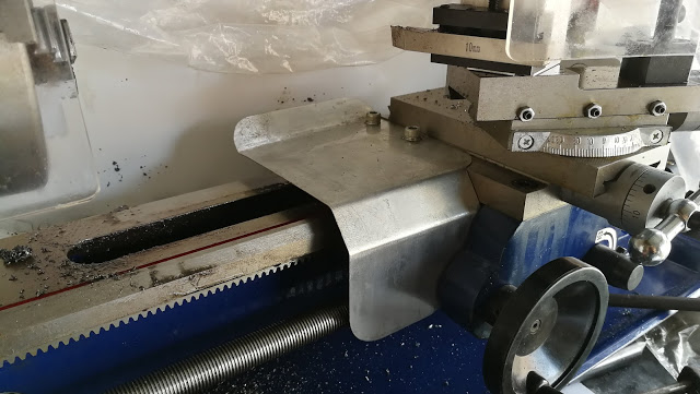

Re: Tokarka uniwersalna MAKTEK 330x700
Te magnesiki i gumki są do bani, ma być filc zwilżony olejem i dociśnięty blaszką.
Kiedyś znalazłem w necie foto z osłoną łoża z blachy i jest to świetne rozwiązanie, przy toczeniu nawet żeliwa łoże jest czyściutkie.
Myślę że taka blacha/osłona może wydłużyć żywotność łoża nawet dwukrotnie, oczywiście na czas pracy z podtrzymką trzeba zdjąć osłonę.
Foto poglądowe z sieci.
