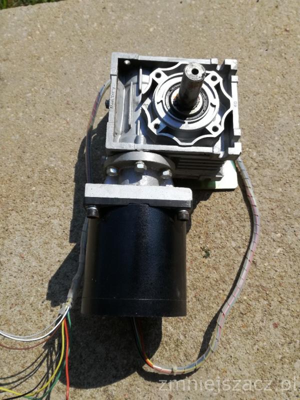

Re: Prośba o pomoc z silnikiem...krokowym?
Tak to wygląda razem.
Problem w tym że beż danych z silnika nie wiem jakiego sterownika szukać. Te uzwojenia nie są takie cienkie....
Dziękuje bardzo na za info. To jeszcze jedno może głupie pytanie. Na silniku nie ma żadnych oznaczeń...czy jest możliwość stwierdzenia np jakim napięciem go zasilać tak aby nie zrobić z niego generatora dymu?
Średnica silnika 90mm, wysokość (bez wałka) 90mm, średnica wałka 11mm i jego długość 25mm.
Ok...ceniona nie ceniona ale co to za silnik? jak go podłaczyć? na jakiej zasadzie on działa? czym go można wysterować?
Zdjęcie wnętrza silnika. Czy takie silniki działają (pomijając tą płytkę) jak normalne silniki trójfazowe....na przesunięciu między fazowym?
Witam wszystkich Wpadło mi w ręce kilka silników niestety bez żadnych oznaczeń tabliczek itp. Nawet nie wiem czy to silniki krokowe. Stąd moja prośba o pomoc w ustaleniu mniej więcej jaki to rodzaj silników, jak to podłączyć (sterownik) ewentualnie jakiś schemat poglądowy, jak sprawdzić. Przewodów j...
