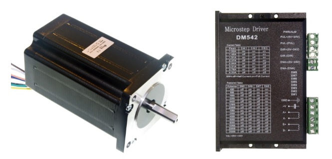

W końcu znalazłem czas i podłączyłem 4 silnik do sterownika 3 osiowego zelrp, mam dalej 3 osie lecz 2 silniki na jednej osi. Jeśli komuś przyda się gdzie co przylutować zapraszam do kontaktu, służę pomocą.

Ok na razie skończyłem kombinować z tą przystawką kątową. Dzięki za podpowiedzi, faktycznie Kress wtedy pracowałby jako zwykły silnik. Na razie są inne roboty ważniejsze, niestety będę musiał bawić się w ręczne zmienianie wrzeciona.
W związku z posiadaniem dwóch śrub trapezowych już wytoczonych na oś X, do tego kółka, pasek, łożyska samonastawne zmieniam konstrukcję na:
- oś X - dwie śruby trapezowe 16x4, każda napędzana osobno silnikiem 1.9 Nm + silniki połączone paskiem napędowym w celu "uniknięcia" przy włączaniu maszyny obrotów silników w dwie różne strony;
- oś Y - dokupiony sterownik DM542 4,2A 1/128 kroku i silnik krokowy 60HS100-2808 4N.m,
Zdjęcia będą, gdy już zamocuję wszystko, bo na razie całość jest w częściach.
Ktoś używa konstrukcji dwuśrubowej? Jeśli mogę prosić o wady i zalety takiego rozwiązania to będę wdzięczny.
Zaletą, która mi przemawia jest brak przekaszania bramy - chyba, że się mylę.

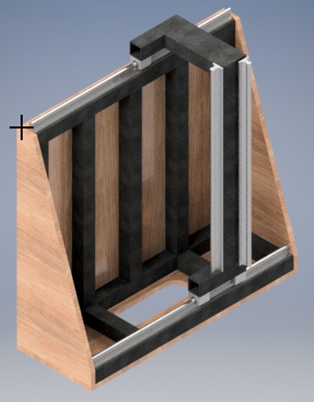

Witam po urlopie.
Myślałem nad maszyną i to co będę próbował zrobić to:
- maszyna skręcana z profili, zero spawów
- brama dwuprofilowa, pomiędzy profilami wrzeciono
- oś Y ze śrubą napędową po jednej stronie u góry(jak w poście powyżej)+ linki naprężające bramę
- Kress montowany za pomocą przystawki kątowej - przystawka z łożyskami wysokoobrotowymi
- mocowanie narzędzi - Oprawka zaciskowa do tulejek ER - Morse 3
Czy ktoś z Was jest w stanie wykonać taki stożek do mocowania tych oprawek? Jak się dokładnie nazywa taki uchwyt? Może kupiłbym gotowy.
Chciałbym się dowiedzieć czegoś więcej na temat linek naciągających bramę, używacie?
Myślę też o jakiejś szybkiej wymianie narzędzi na belce(bramie). Brama jeździłaby powiedzmy z 5 narzędziami, tylko jeszcze nie wiem jakby to wykonać.
Maszyna w 95% do drewna więc przystawka kątowa powinna dać radę.
Będzie chwila czasu to narysuję jak to ma wyglądać z ta bramą dwuprofilową.

No miałoby to sens co piszesz lecz mi po naciśnięciu tego przycisku lecą osie X i Y a zetka jak była zagłębiona tak jedzie. Pewnie to błąd programu, bo dokąd ma jechać jeśli brak krańcówek położenia?możliwe że jest jakieś uzasadnienie np. przy słabych krokowcach a dużym obciążeniu może nastąpić zgubienie kroku, wtedy można przywrócić właściwą ścieżkę narzędzia, po ponownym zbazowaniu, bez przerywania programu
Ponawiam pytanie: czy wie ktoś jak pozbyć się chociaż tego skrótu z programu?
Ogólnie co do maszyny - myślałem o zamocowaniu śruby napędowej zamiast z tyłu na środku to po jednej stronie u góry tam gdzie krzyżyk:
Wtedy nie musiałbym robić belki tylnej, ale dodatkowo linka naprężająca by nie przekaszało bramy, spróbuję to narysować, czy mój pomysł w ogóle wart zachodu. Widziałem pare projektów na forum z linkami i niby zdaje to egzamin.
Myślę, że do obróbki drewna da radę.
