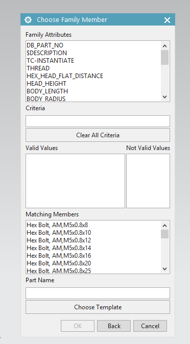

Czyli mam się obracać w tym obszarze ?
Dzięki wielkie za podpowiedź ! Czy elementy takie jak kołki ustalające są gdzieś dostępne ??
