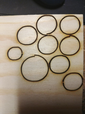

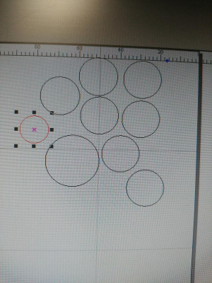

Nie docinanie elementów (relgulacja nie pomaga)
Witajcie, Głowie sie od paru dni z tym problemem, moze to wina lasera ze za slaby, lecz nie sądze. Laser nie docina obiektów położonych losowo dalej. Dla przykladu zrobiłem film, odleglosc od sklejki do lasera jest taka sama, sprawdzalem drewnianym koleczkiem, na gorze widac ze laser dobrze powycina...

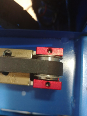

- 02 maja 2018, 19:09
- Forum: Wycinarka Laserowa / Grawerka Laserowa / Lasery
- Temat: Chiński laser 60w 7050 nie dokończona praca lasera
- Odpowiedzi: 19
- Odsłony: 2445
Re: Chiński laser 60w 7050 nie dokończona praca lasera
Panowie, bardzo dziękuje za pomoc, problem rozwiazany
Przyczyną była oś y, silnik krokowy ktory przenosił napęd miał taśme napędową, która była luźna.
Sciągnełem ją mocniej tak samo os x i problem zniknał.
Dziękuje za cenne rady.
