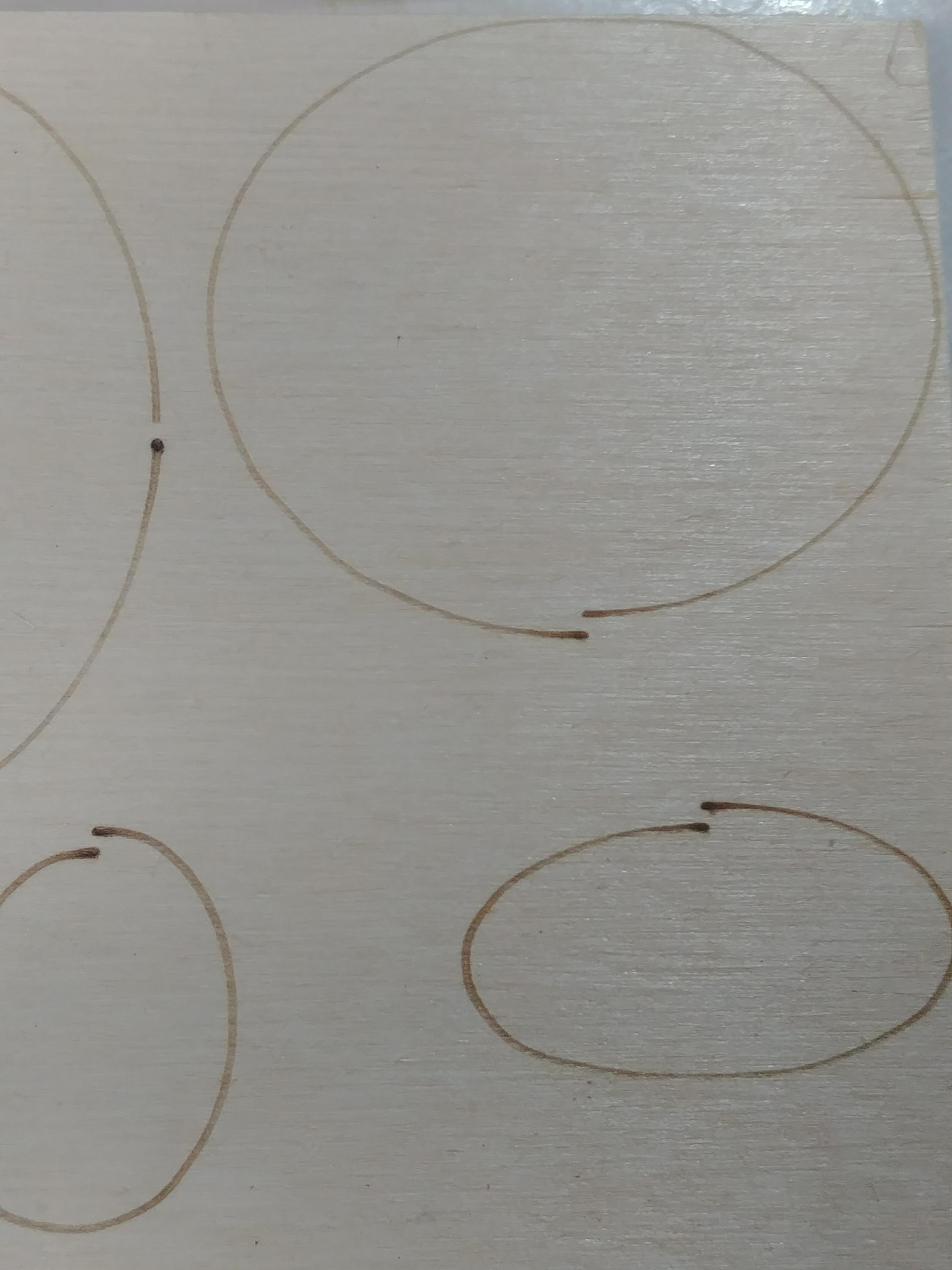

Posiadam laser 60w, (chinczyk niby model 7050) dokładni taki model:
https://www.ebay.co.uk/itm/60W-USB-CO2- ... 2052138346
Niestety jak wycinam coś z programu laser cad 7.98.1 (nie istotne czy zrobie projekt na programie np kółko czy tez w adobe illustratr) nie dokańcza laser pracy np kółka zdjęcia w załaczniku, co to moze byc? :(
Sprawdzałem kalibracje wiązka jest na środku taśmy czyli teoretycznie jest ok...
Czy to cos w ustawienaich lasera?

Sprawdzałem przed chwilą manualnie przesunecie osi y i osi x
na polu roboczym przesuwałem go w każdą stronę w róznych predkosciach
Nie slychać, ani nei widać było skoków na płaszczyznach :(
Tak samo jak graweruje to jest dobrze wypala material bez skoków - tak jak powinno byc

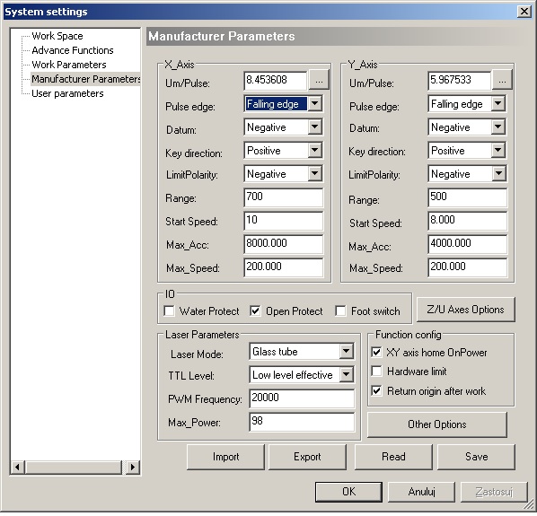

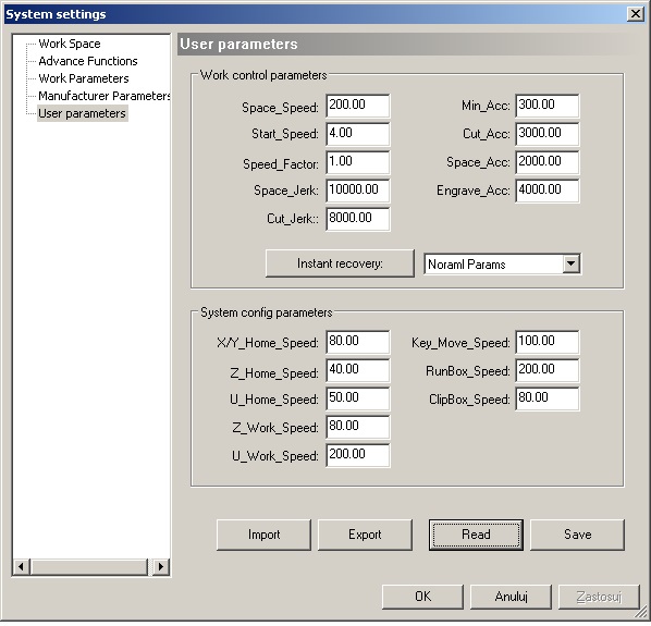

Naciąg pasków OY jest ok? Co z przyspieszeniami?
reki
Posty: 13
Rejestracja: 02 maja 2018, 13:10
Re: Chiński laser 60w 7050 nie dokończona praca lasera
Post napisał: reki » 02 maja 2018, 14:59
Dodane 59 sekundy:

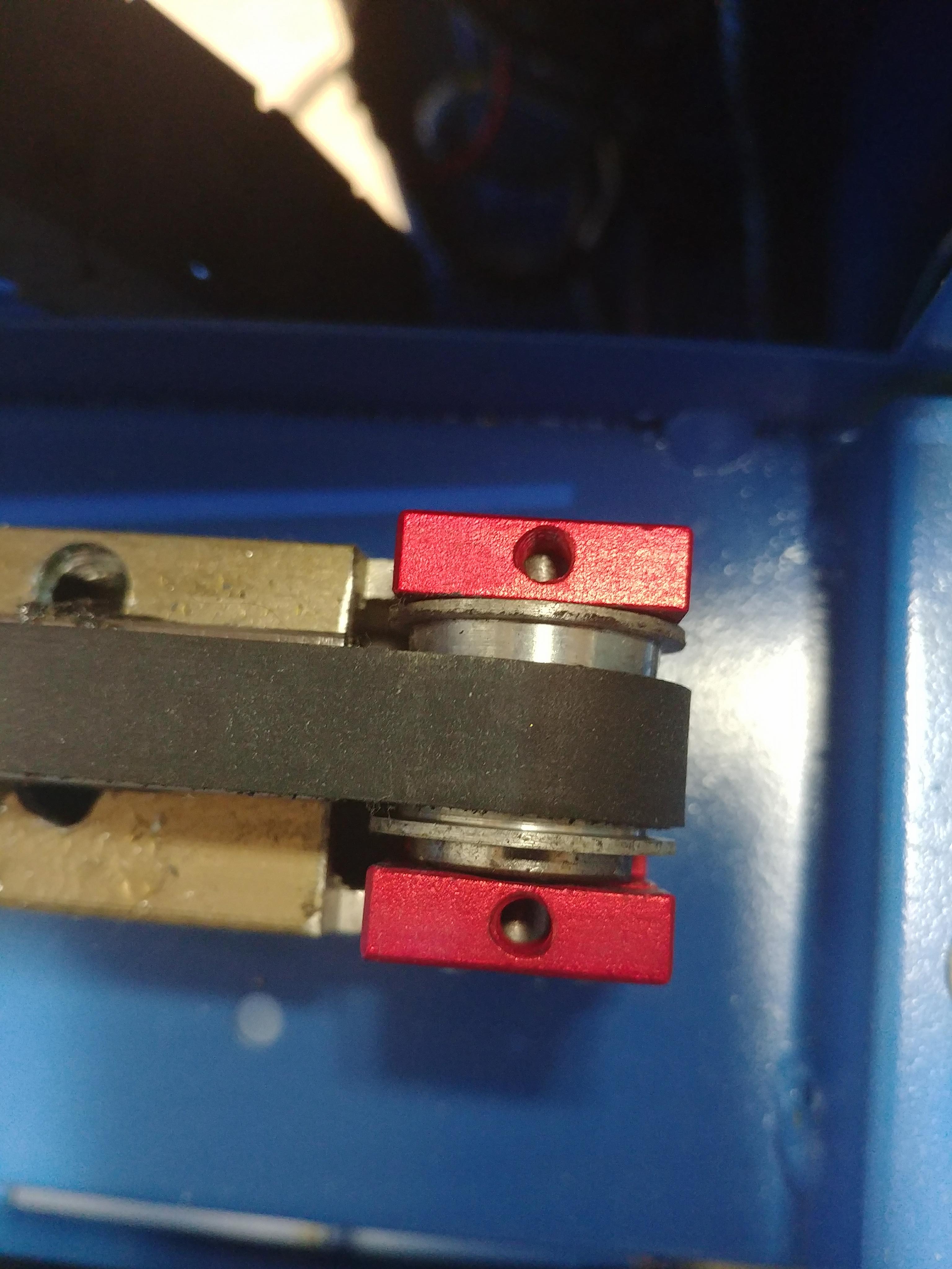

Hmm, raz spotkałem się ze źle dokręconymi śrubkami blokującymi koło zębate.
Jeśli to coś innego, to niestety przez internet brak mi pomysłów.
reki
Posty: 13
Post napisał: reki » 02 maja 2018, 16:20
Kurcze, zauwazylem ze koła zębate nie maja śrubek blokujacych, a os te srubki ma.
Czy to moze byc przyczyna?

Na 90% trzeba szukać przyczyny w ustawieniach. Takie objawy jak na zdjęciach koryguje się czymś w rodzaju kompensacji luzu. Na pewno w programie jest gdzieś okienko w którym wpisuje się wartość większą lub mniejsza.
