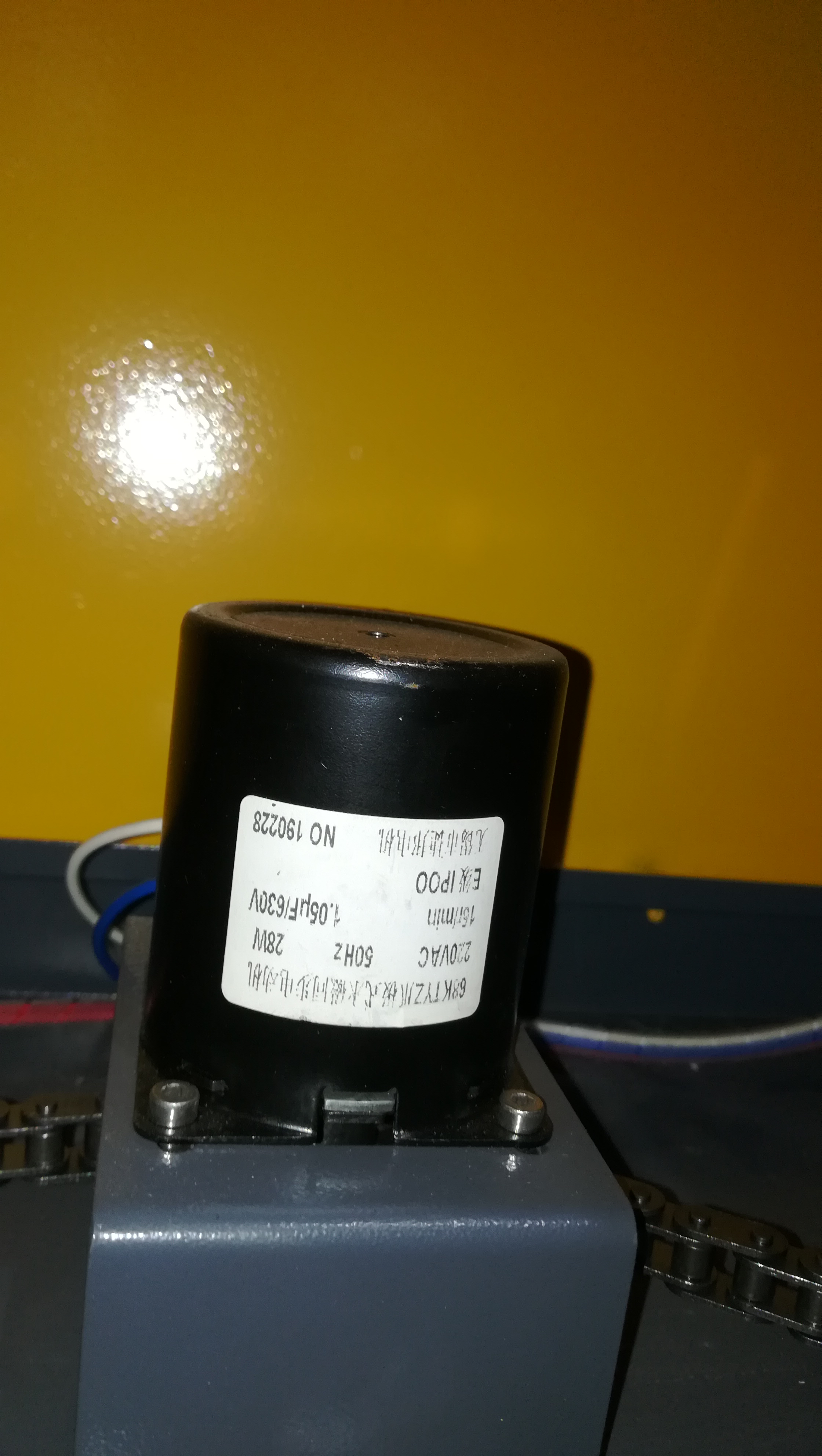

czyli jedyne wyjście to podmiana silnika? Gadałem z gościem, od którego mam maszynę i powiedział, że poszpera za jakimś modułem. Może uda się to usprawnić

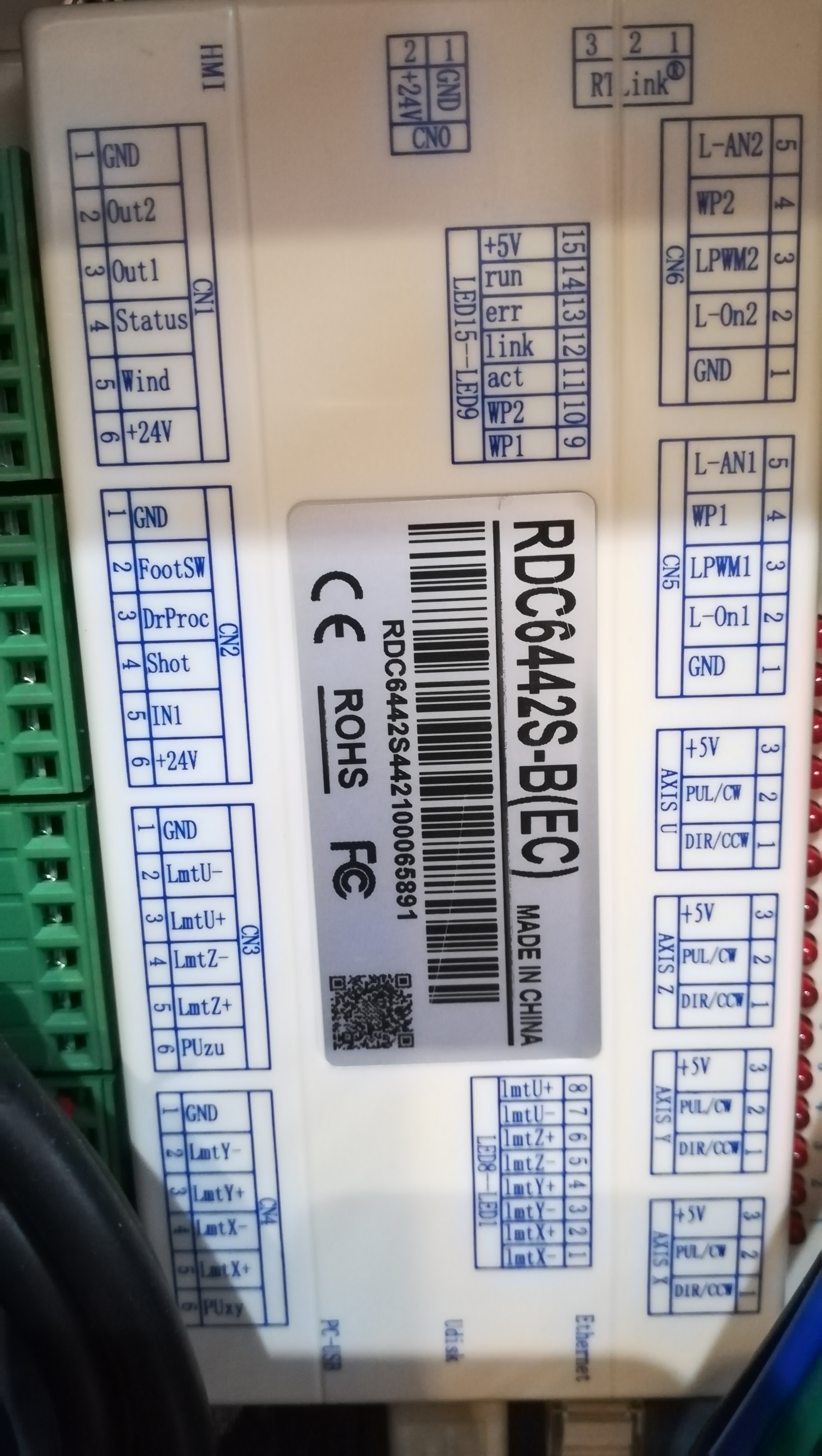

to chyba nie zadziała, bo u mnie sterowanie silnika odbywa się za pomocą przycisków, a nie za pomocą sterownika
- 28 cze 2020, 18:28
- Forum: Wycinarka Laserowa / Grawerka Laserowa / Lasery
- Temat: Elektrycznie opuszczany stół
- Odpowiedzi: 16
- Odsłony: 978
Re: Elektrycznie opuszczany stół
Nie jestem pewien czy o to chodziło, ale wrzucam
Zrobiłem jeszcze jedno zdjęcie. Może się przyda
Program to rdworksv8
Witam, Czy da się gdzieś zmienić szybkość z jaką opuszcza/podnosi się stół roboczy? Mam nowego chińczyka od kilku dni (60x90cm). Póki co jego szybkość jest bardzo wolna i gdybym miał do wygrawerowania przedmiot wysoki na np 30cm, to chyba z 5 min musiałbym trzymać przycisk odpowiedzialny na opuszcze...
