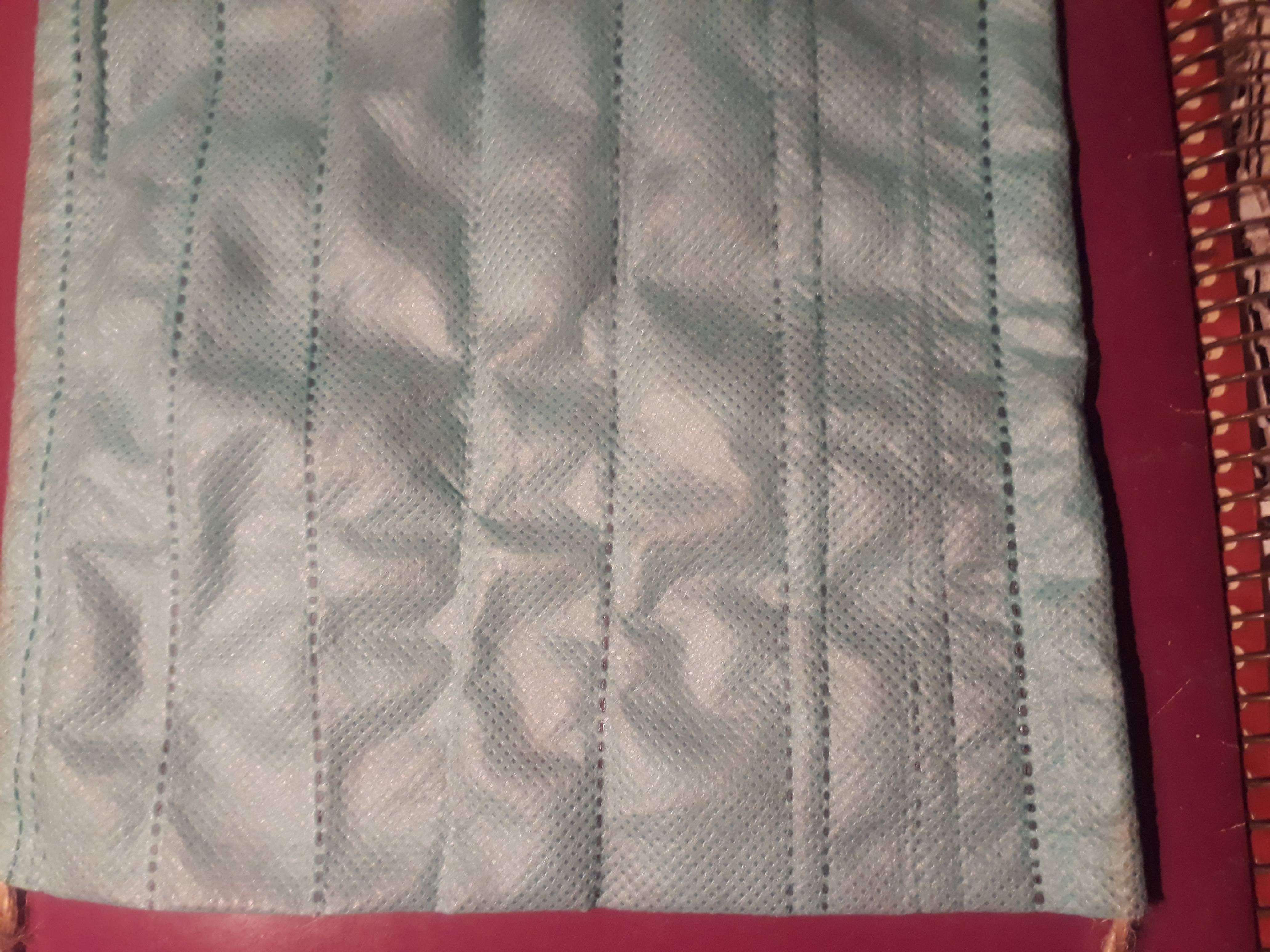

Podejrzewam że i regulacja czasu zgrzewu i mocy by się przydała.
Flizeline to ciężki materiał że tak się wyrażę, do opanowania.

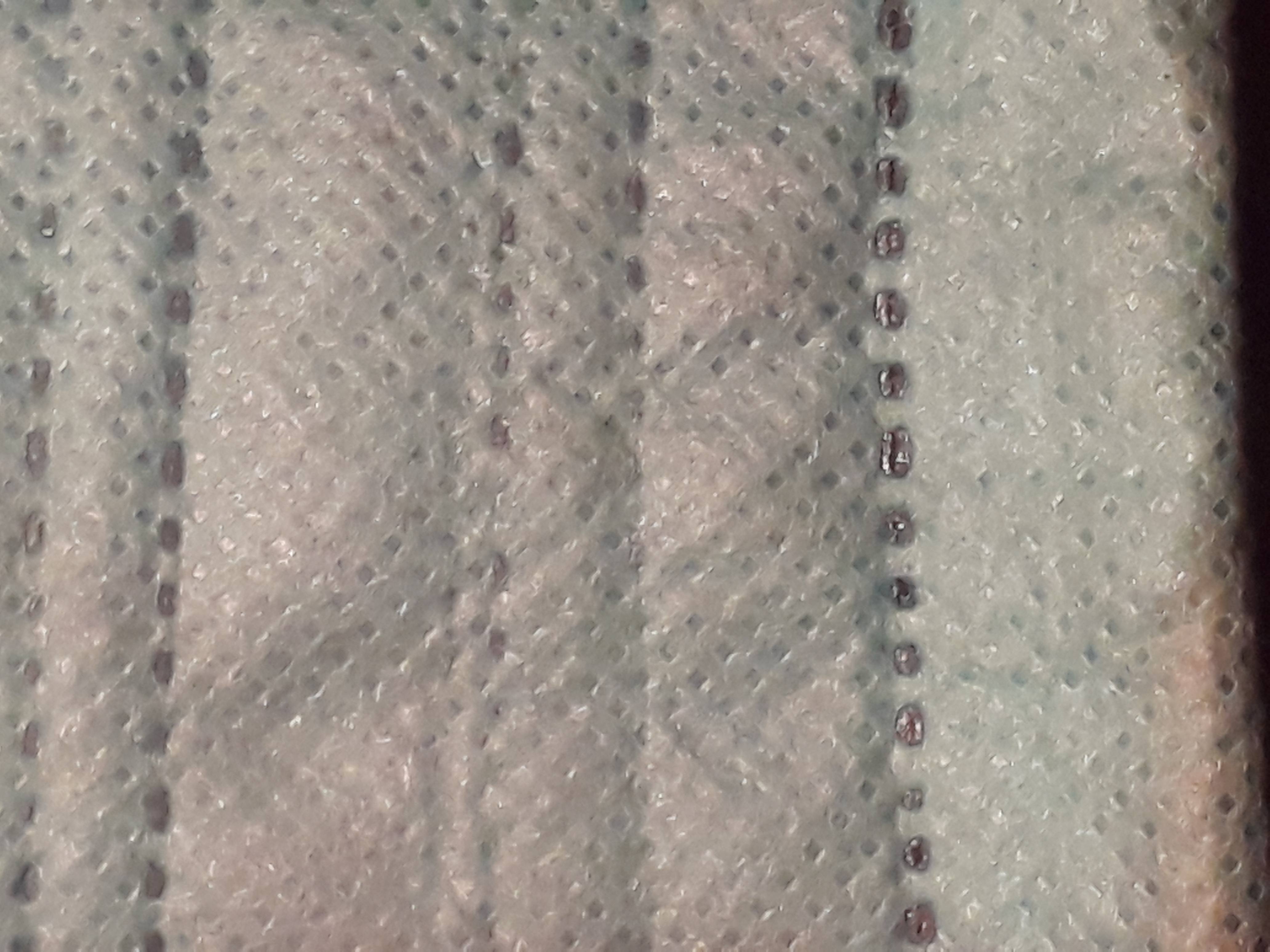

Robilem już jakieś testy zgrzewarką do folii 100W ale po małej modyfikacji aby zgrzewała punktowo, jakiś tam efekt uzyskałem.
Docelowo będą trzy ściegi takiego zgrzewu koło siebie na jednej grzałke, dlatego ciężko na chwilę obecną odnieść się do konkretnej mocy, myślę że 300W z możliwością regulacji w zupełności wydoła.
Teraz nie odcina flizeliny, niemniej efekt zgrzewu uzyskałem na maksymalnym ustawieniu temp...
po kilku próbach termik dawał o sobie znać i trzeba było czekać chwilę na ponowny zgrzew.
Z tymi grzałkami to niezły Meksyk miałem, kobita zaczęła chować sprzętu AGD w domu przede mną 😁.
Było kilka róznych prób, efekty raczej nie zadowalające, ale i lekcje typu nie należy skracać grzałki, bo zmieniając jej oporność poprostu spali się . Dzwoniłem też do firm dorabiajacych takowe, ale za grzałke prostą dł. 200mm o mocy 300W krzyczeli w granicach 150zł. Gotowca niestety nie udało mi się znaleźć o tych parametrach, co ciekawe grzałki proste dłuższe i mocniejsze sprzedają za 1/3 ceny jaką sobie zażyczyli.

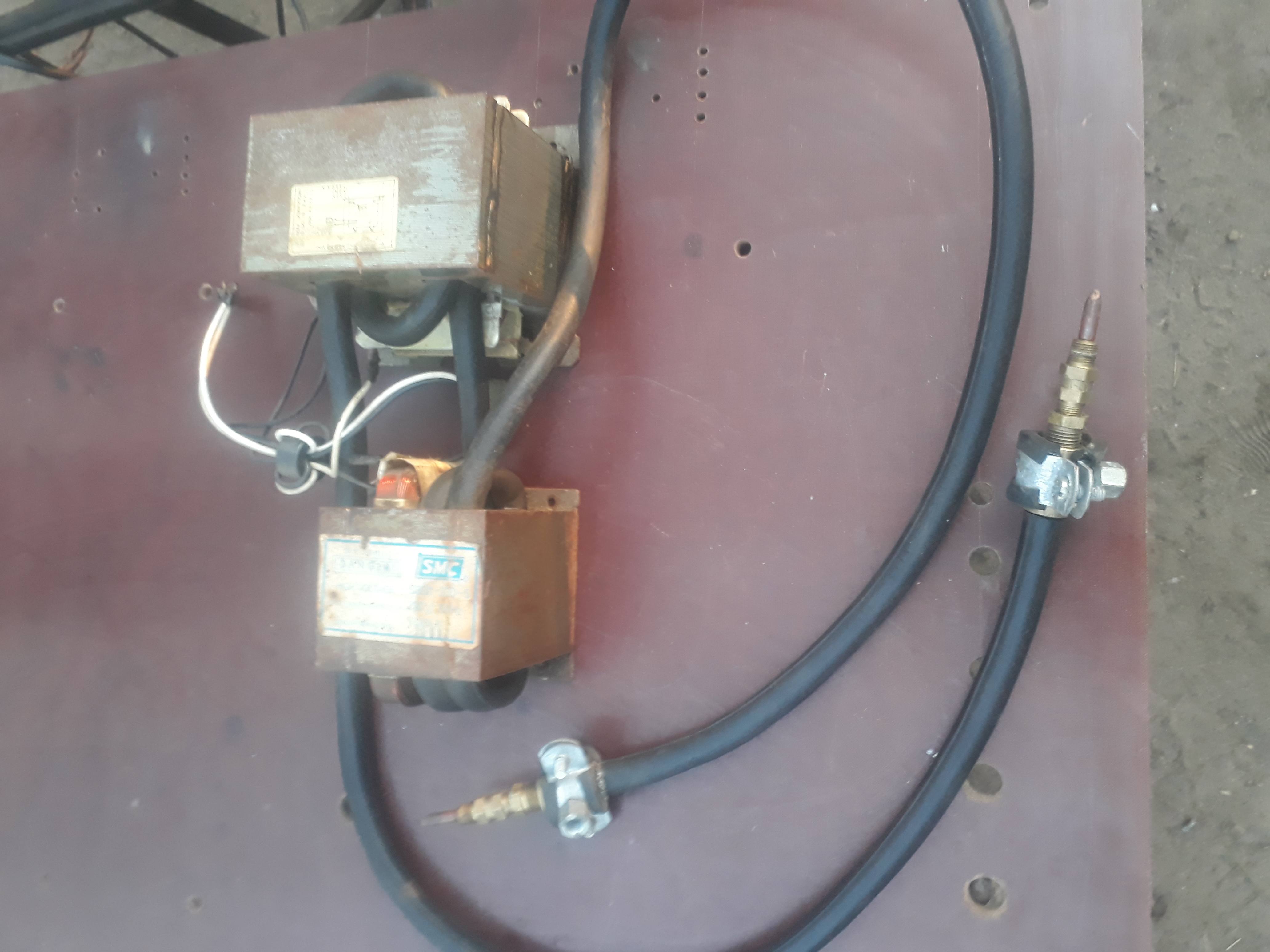

Po tych wszystkich perypetiach zaczęłem się zastanawiać czy faktycznie ta zgrzew... do cienkich blach z tafek mikrofali nie była by jakimś rozwiązaniem.
Myślałem że czasem zgrzewu udało by się nie dopuścić do nadmiernego przetopu, co w efekcie pozostawia dziurki.
Ciężko określić mi parametry tech. tej zgrzewarki pamiętam że miała napięcie w granicach 3V, udawało mi się zgrzać nią dwie podkładki ponad 1mm każda że sobą.
Jeden transformator jest w niej trochę wydajniejszy od typowych, wyjęty że starego Mulinexa, tak zwany przez konstruktorów zgrzewarek DIY złotym gralem 😁.
Wydawało mi się że jej pobór prądu impulsowo będzie większy od grzałek stałych 2×300W.
Tym bardziej że linka którą by nagrzewała musiała by jeszcze oddać temp. matrycy z aluminium bądź mosiądzu. Muszę chyba wykonać jakieś testy bo coś mi się zdaję, że to będzie zbyt długo trwało i pobór prądu będzie duży.
Jakiś czas temu kupiłem pakiety dużych kondensatorów, montowane były w jakiejś instalacji, ktora miała ograniczyć szarpanie licznikiem podczas pierwszych chwil dużego poboru prądu w domu, a tu takie zjawisko by jednak zachodziło.

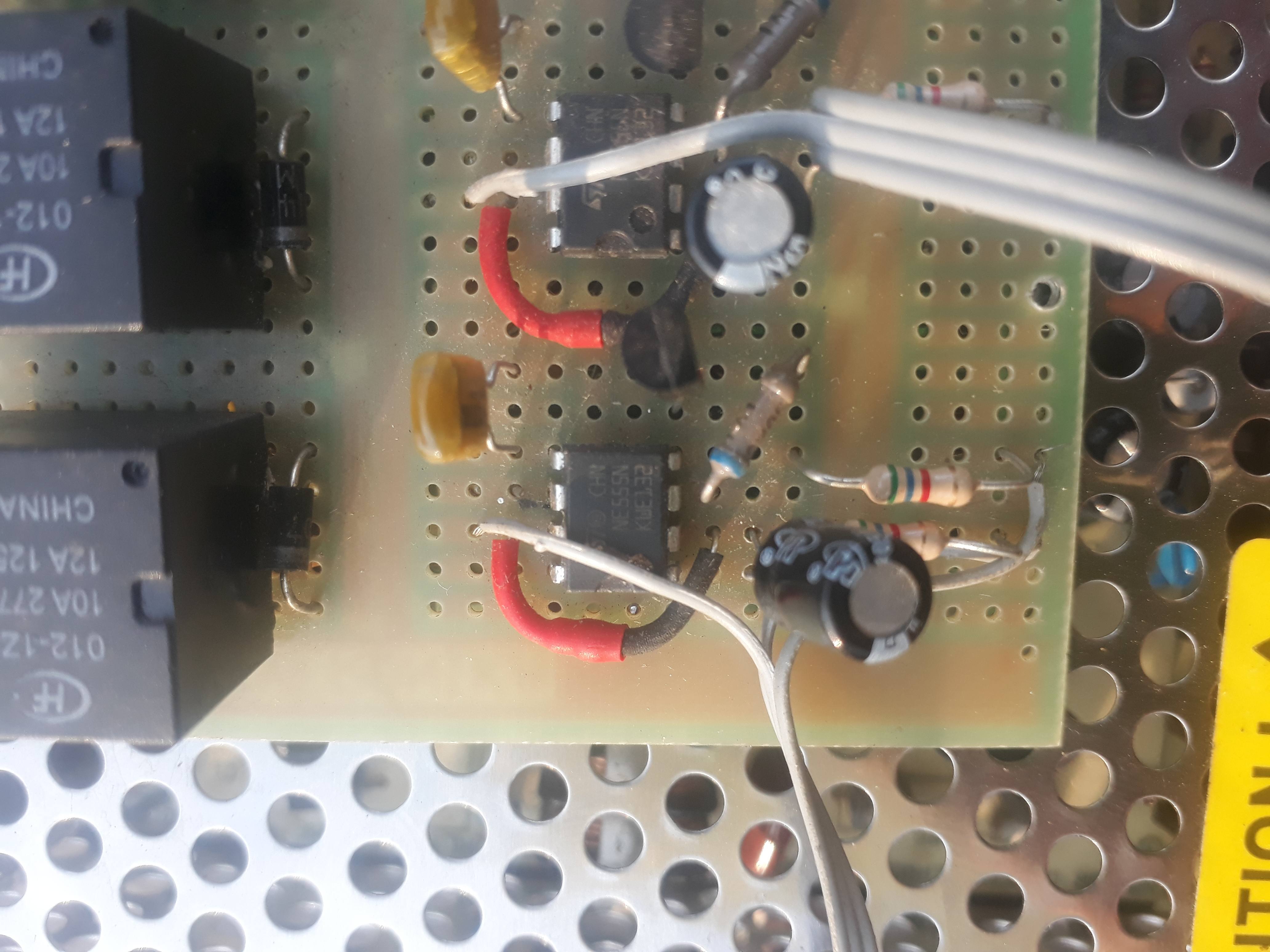

Podlutowałem zasilanie , jest odczyt tylko na środkowym wyjściu 12V DC .
Podłączony silniczek startuje od razu jednak nie reaguje na ustawienia potencjometru cały czas pokazuje 12V.
Chyba faktycznie przelatuje od nowa , z chęcią bym zrobił prosty regulator czasu zgrzewu do mojej zgrzewareczki, bo wyswietlacza chyba pod ten scalak się nie da podlutować.

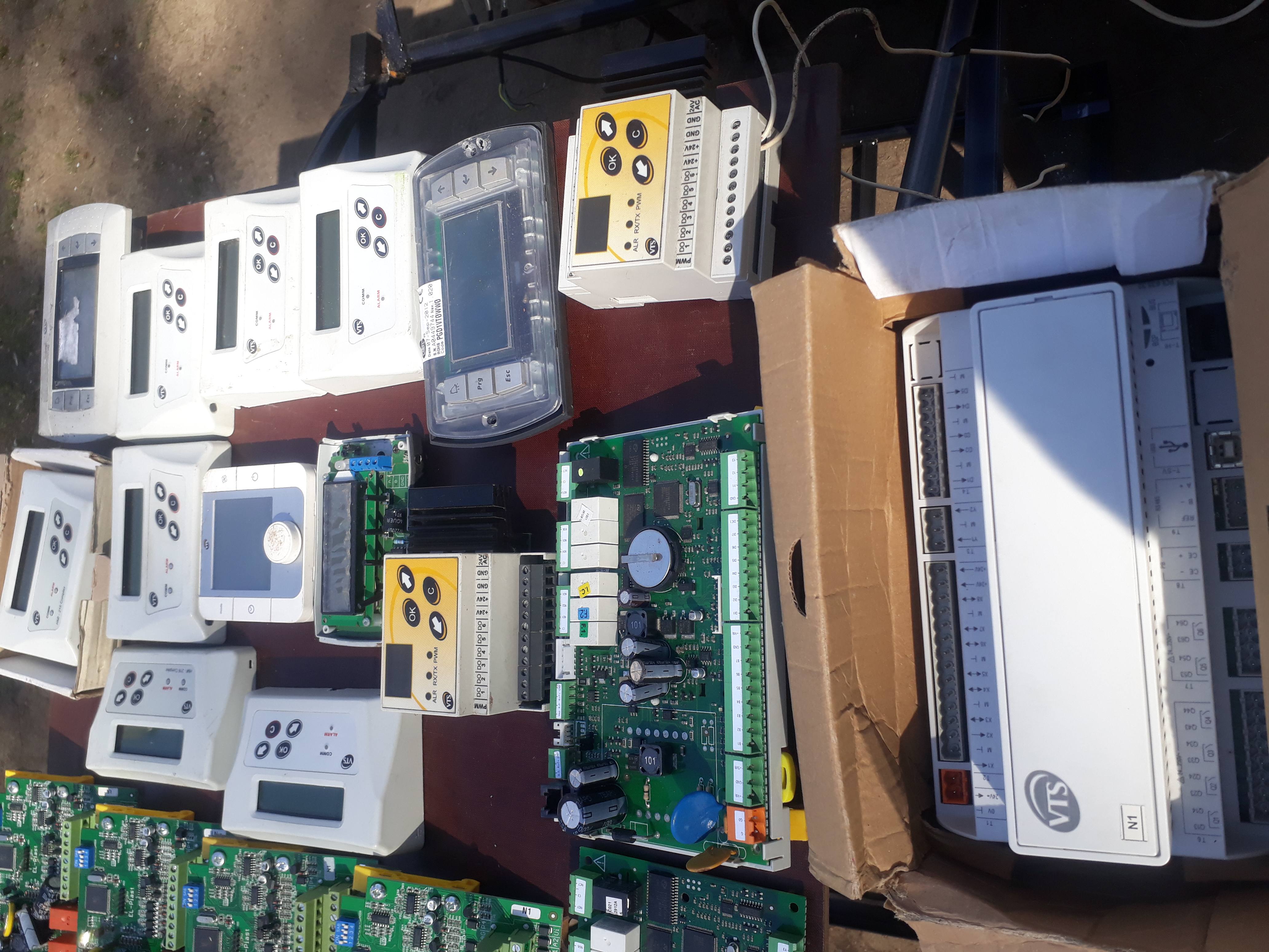

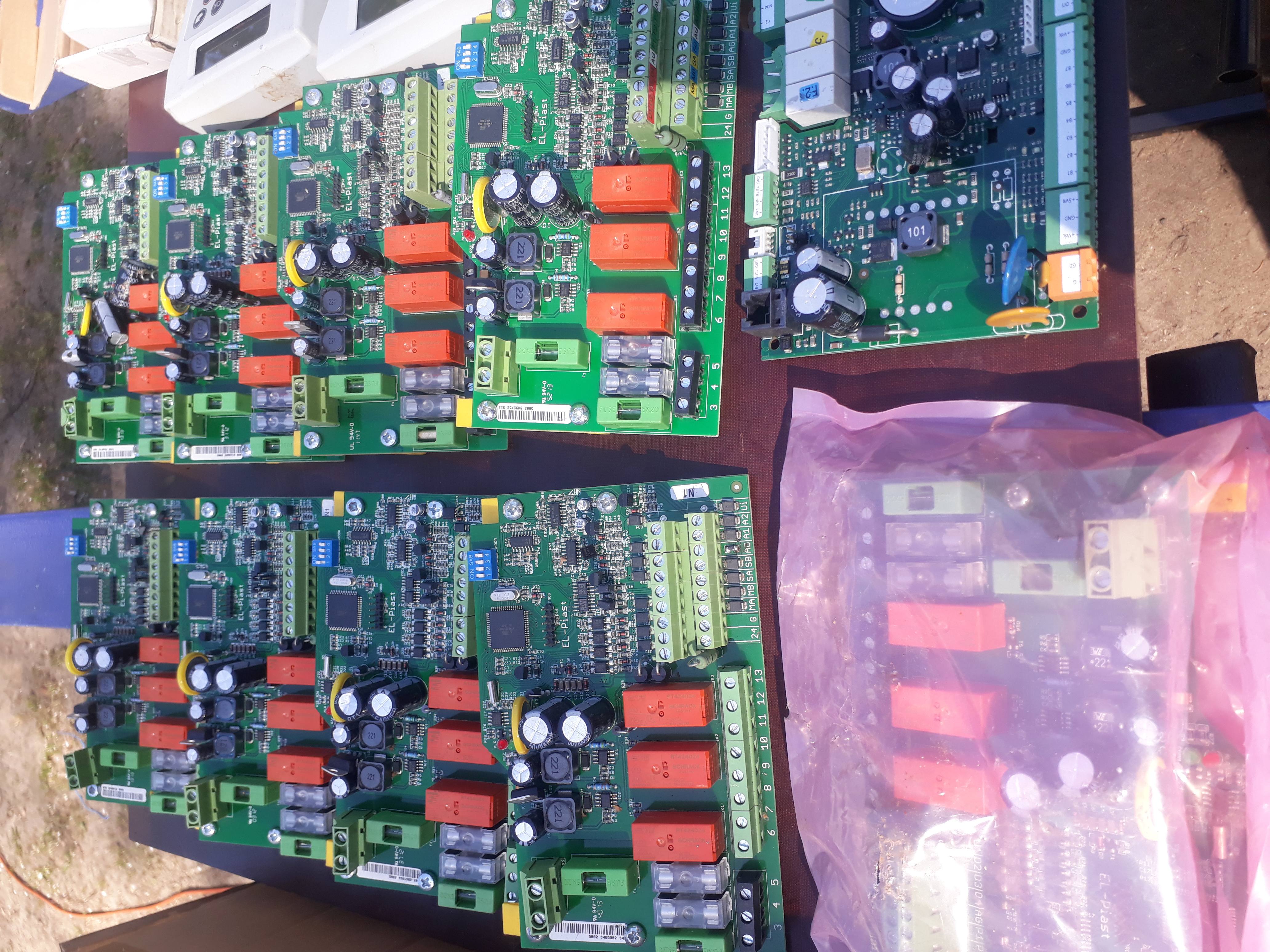

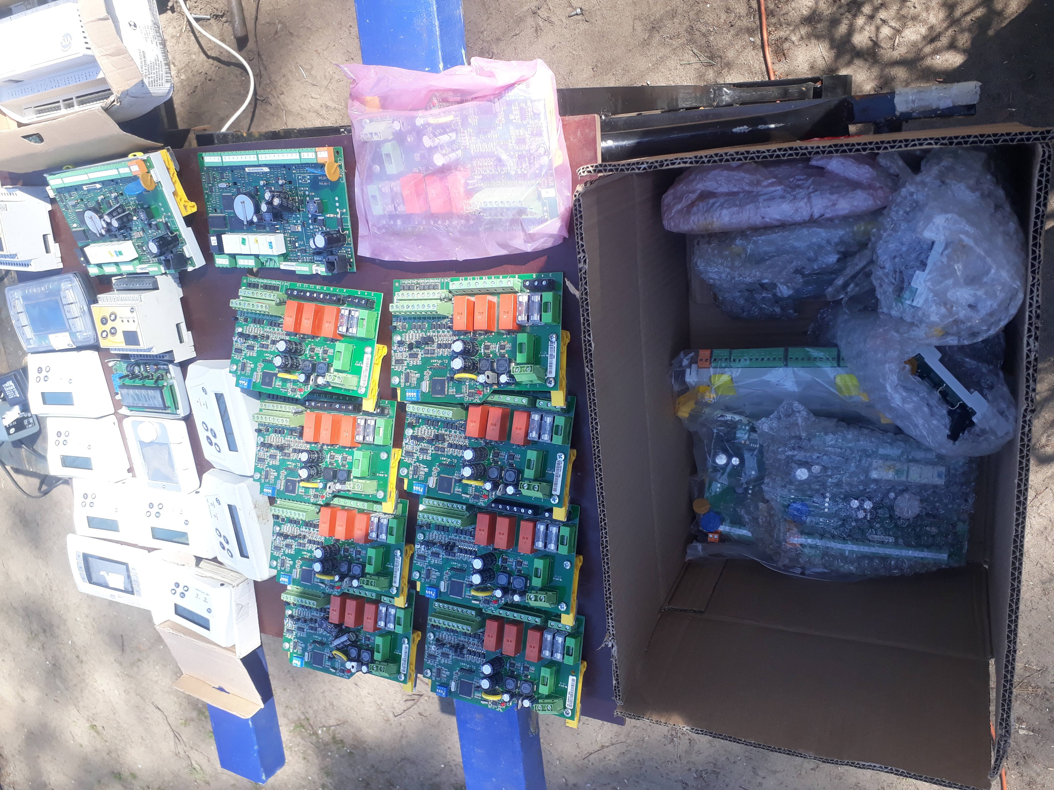

Wpadło tego trochę w ręce przed wczoraj.
Dodane 10 minuty 12 sekundy:
Wpadło też trochę jakiś płyt, podejrzewam ze to sterowniki jakieś, narazie jeszcze bliżej nie określone.
Podejrzewam że od klimatyzacji mogą być, jak coś zawsze jako dawcy części mogą posłużyć.

Jest zmostkowana z siódmą nogą , ale idzie tam też kondensator i rezystor oraz potencjometr w dalszej kolejności.

Właśnie też się zastanawiam jak jest wyzwalanie napięcie.
Podałem zasilanie 12V z zasilacza led. i na wyjściu żadnych odczytów nie ma.
Dodane 1 minuta 7 sekundy:
Może dlatego że zasilacz impulsowy jest.

Wpisywałem w google, jest schematów mnogo, próbowałem porównać je z tą płytką.
Żeby sprawdzić ten układ muszę podpiąć zasilanie 12V DC, patrząc na przekaźniki wnioskuje że na wyjściu nie będę miał już napięcia DC ?

Próbuje właśnie zbudować pólautomat , zgrzewarkę do maseczek z flizeliny i taki układ by się przydał do regulacji pracy owych silniczków.
Z drugiej strony mam problem z dobraniem grzałek i zastanawiałem się czy nie użyć w tym celu zgrzewarki do cienkich blach na trafkach z mikrofalówki jaką kiedyś zmajstrowałem.
Nie posiada ona regulacji czasu zgrzewu i może ta pożyteczna znalazła by takowe zastosowanie ?

Witam, potrzebuję właśnie w tej chwili regulatora PWN i wygrzebałem takową płytkę w moich przydasiach.
Niestety z elektroniki jestem noga, doczytałem że na scalaku NE555 właśnie takie układy się lutuje. Niestety nie mogę rozpoznać czy to właśnie takowy ?
Może ktoś rozpoznaje układzik i podpowie jego zastosowanie, będę bardzo wdzięczny .
