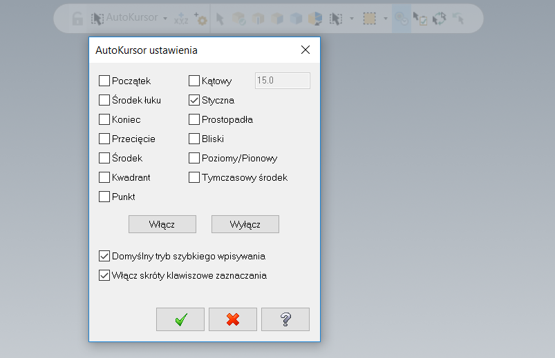

Re: Wierszowanie fazy? Jaki cykl?
Domyślnie koniec linii może nie być styczny bo program widzi różne alternatywy zakończenia wektora.
Wymuś styczną. Na ekranie masz pasek narzędzi, kliknij na to kółko zębate (Autokursor konfiguracja)
Odhacz wszystko oprócz "Styczna"
Po wykonaniu właściwej linii nie zapomnij przywrócić pierwotnych ustawień bo będziesz mógł dalej tylko same styczne robić poprzez Autokursor
