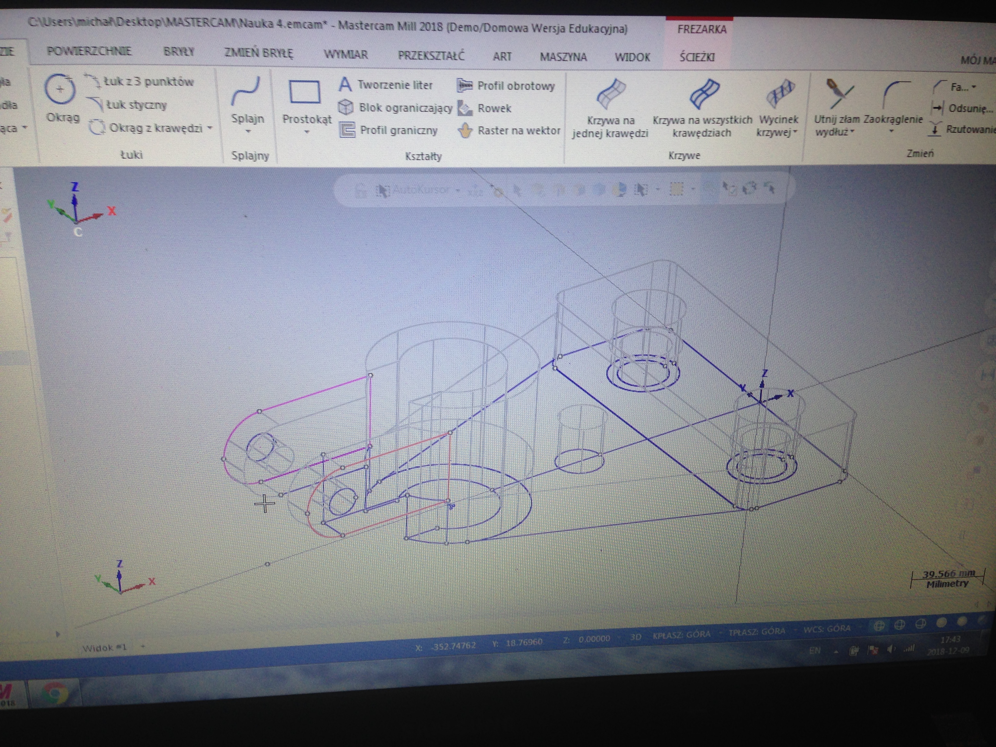

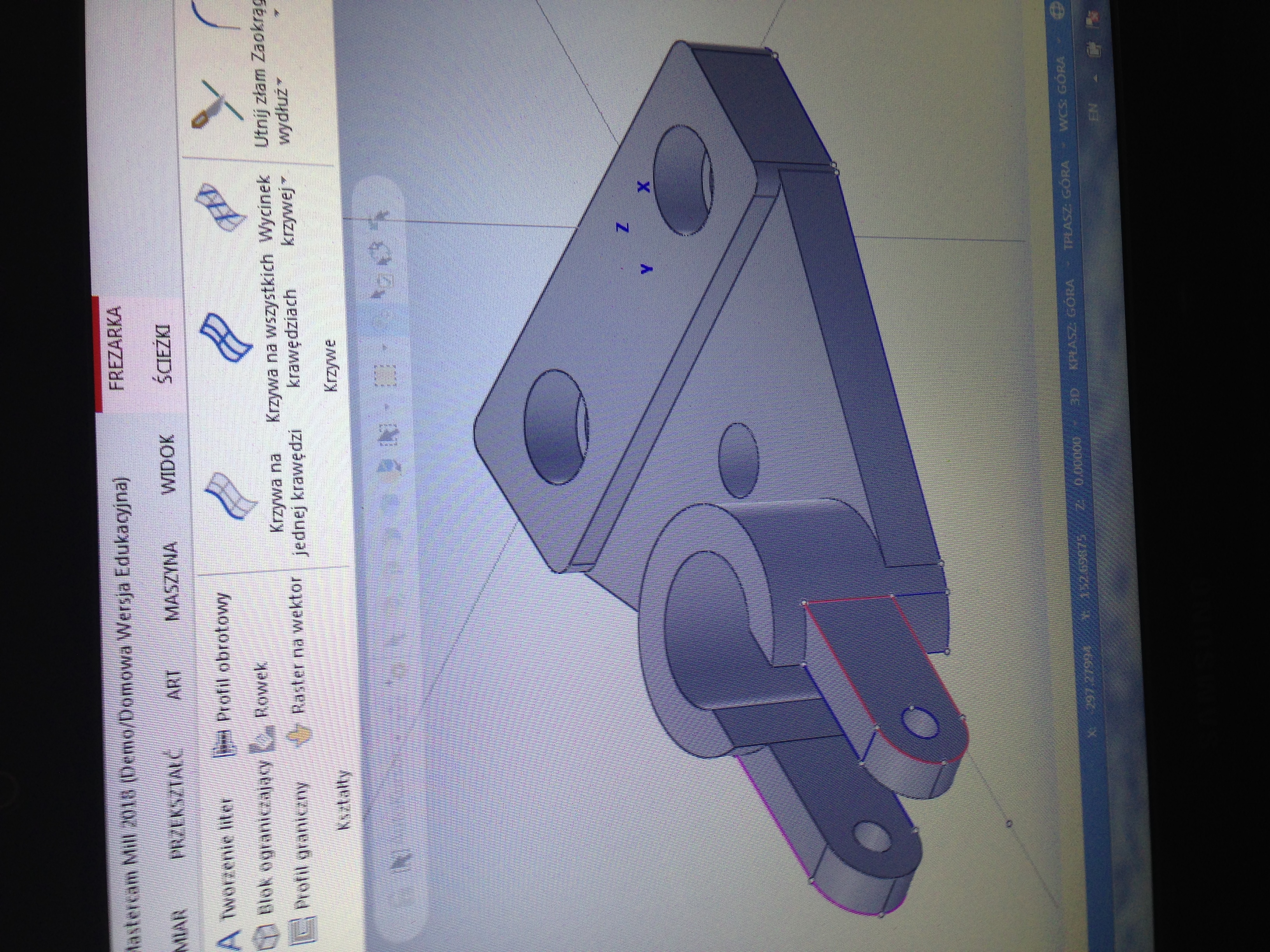

Witam nigdy nie miałem styczności z programami typu cam a dowiedziałem się że można ściągnąć darmową wersję Mastercam 2018 i zacząłem trochę próbować swoich sił. Modelowanie mniej więcej mi idzie, takie proste operacje jak planowanie, kontur, kieszeń też ale mam problem z jedną rzeczą. Chce zrobić wierszowanie fazy a nie wiem za bardzo jakim cyklem to zrobić. Podpowie ktoś?

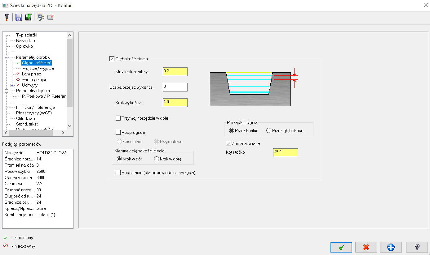

Wierszowanie fazy, czyli nie chcesz jej robić okrawaczem tylko zwykłym frezem tak?
Opcja kontur -> parametry cięcia -> głębokość cięcia -> Po prawej zobaczysz grafikę z uproszczonym widokiem przejść. Zaznacz pod nią "ptaszka" i wpisz kąt pochylenie ścieżki.
Inna opcja to przez Powierzchnie wykanczająco -> po tworzących. Tylko do tej opcji musisz mieć bryłę bo trzeba zaznaczyć fizycznie powierzchnię do obrobienia. Określasz co ile ma wierszować, w którą stronę, ewentualnie wejścia w ścieżkę z której strony, naddatki, granice "Z" itd i możesz w ten sposób obrobić dowolną powierzchnię.
Jest jeszcze kilka innych opcji, ale te jak wyżej sam stosuję.

Wielkie dzięki za pomoc. Jutro przetestuje i dam znać. Bryłę mam zrobioną także wypróbuje obydwu opcji.

Skorzystałem z opcji 2 i wyszło ok. Wielkie dzieki. Uczę sie dalej jakby co wiem gdzie pytać

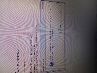

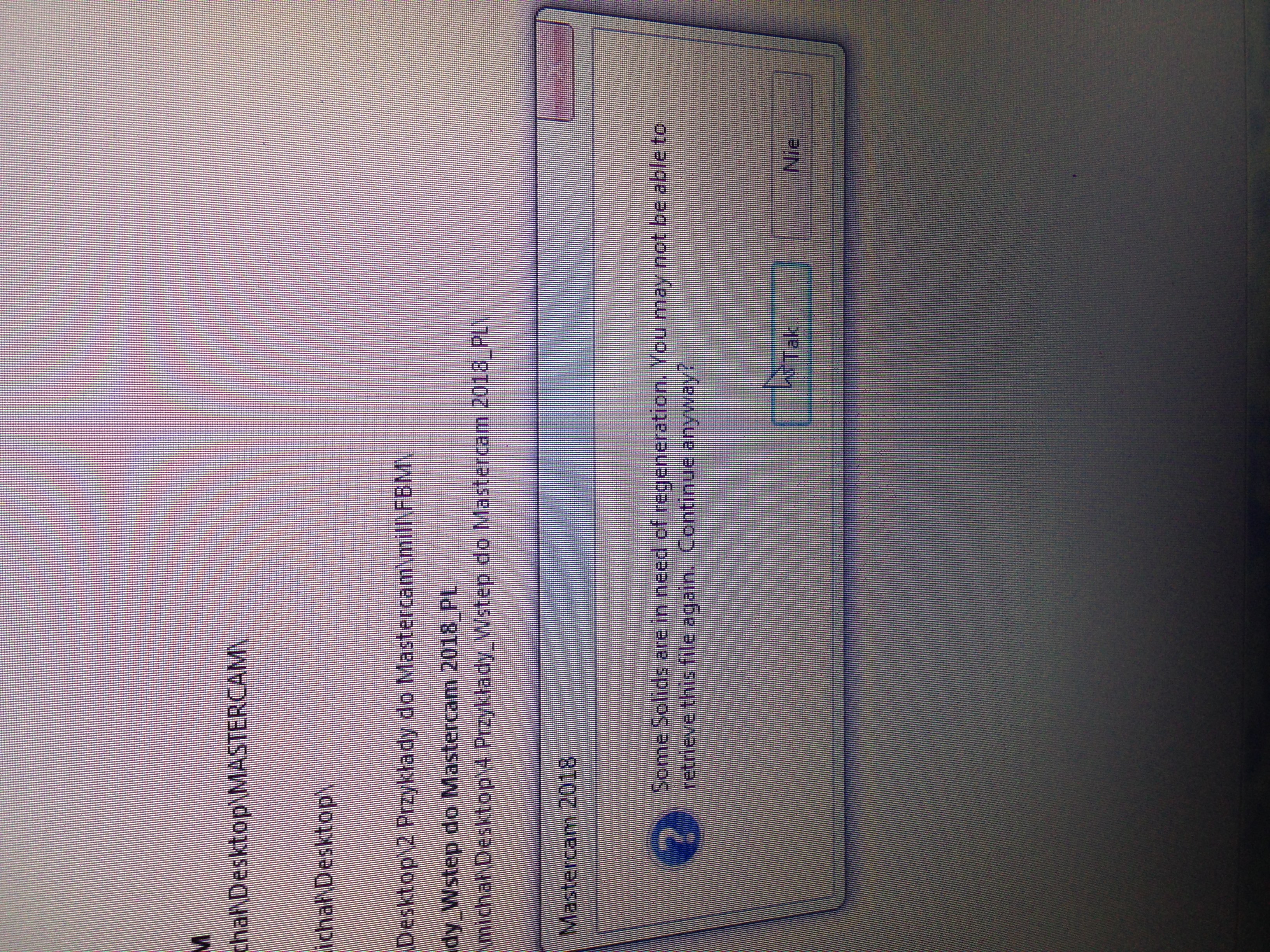

Witam ponownie mam problem nie wiem czemu ale wyskakuje mi ten komunikat kiedy chce zapisać. Rozumiem komunikat ale dlaczego nie będzie w stanie tego odzyskać?

Stworzyłeś bryłę opartą na wektorach (liniach, promieniach itd).
Następnie modyfikowałeś owe wektory i bryła utraciła "źródło" geometrii (na pewno miałeś komunikat o tym w trakcie działania).
Popraw łańcuchy prowadzące. Jeśli łańcuchy będą prawidłowo zamknięte to domyślnie bryła po kliknięciu "regeneruj" (pasek ze skrótami na dole "ścieżki", "warstwy", "płaszczyzny", "-->bryły<--") będzie już prawidłowa.
Jeśli nie to, to błędne operacje będziesz mieć widoczne ze znakiem zapytania.
Usuń je albo edytuj ponownie błędny łańcuch i spróbuj ponownie regeneracji.
PS. Korzystaj z warstw, warto poszczególne łańcuchy mieć na innej.

Usiądę jeszcze raz i na nowo to sprobuje zrobić. Korzystać z warstw tzn? Bo narazie to blady z mastercama jestem.

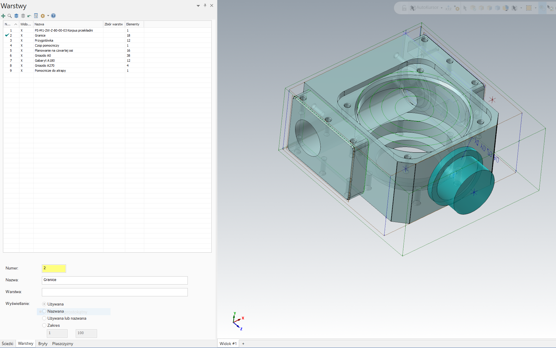

Warstwy pozwalają na ogarnięcie bardziej złożonych rysunków.
Przyporządkowujesz sobie np. 1 do bryły, 2 do granicy przygotówki, 3 do zera przyjętego, 4 do prowadzącej która niekoniecznie tworzy ścianę bryły, 5 jako punkty do otworów itd... Nawet poszczególne łańcuchy warto tak opisywać.
Pozwala to na szybkie zaznaczanie potrzebnych geometrii itp. dla poszczególnych operacji, upraszcza też korekty projektu bo jak opiszesz sobie te warstwy to od razu wiesz co szukasz. Ja dodatkowo staram się tworzyć każdą w innym kolorze.
Zobacz jak to u mnie np. wygląda.
Tu masz widok na warstwy, akurat w tym przypadku skromnie bo projekt pierwszy z brzegu, ale czasem zdarza się ich kilkadziesiąt.

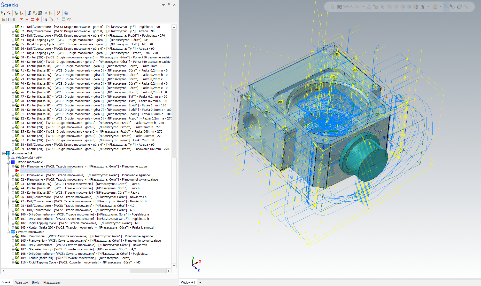

A tu masz widok na ścieżki. Bez warstw ciężko by było się połapać

No na warstwy lepiej to wyglada. Dzis bede próbował. Dzieki
Dodane 51 minuty 55 sekundy:
Jeżeli chodzi o ten detal na zdjęciach to w jaki sposób był robiony? Łączony czy odrazu z całości był wyciągany?
