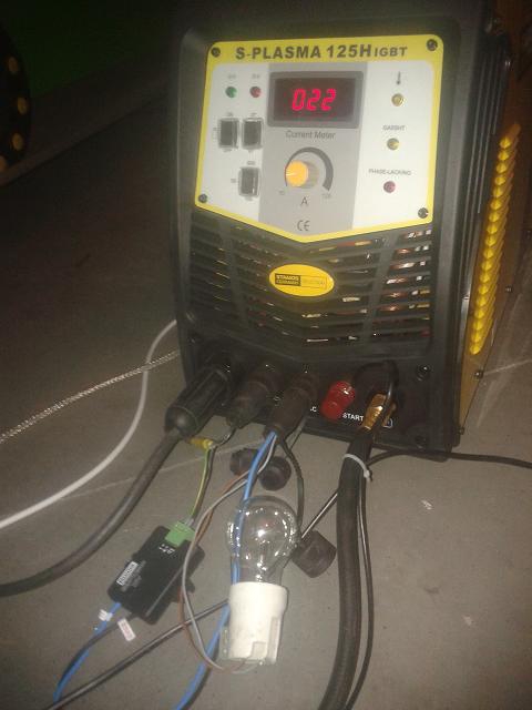

przekaźnik nie rozwiązuje problemu bezpieczeństwa - nadal po wyłączeniu z prądu na elektrodzie występuje napięcie niebezpieczne dla życia/zdrowia podczas wymiany dyszy/elektrody. Stąd "głupi" pomysł z żarówką.

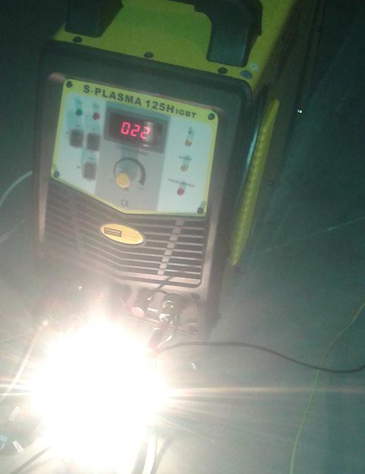

Tymczasem u klienta.....
Felerna seria stamosów... jutro dzwonimy :)
bez żarówki nie podchodź - podczas cięcia ok 120V, po wyłączeniu cięcia ponad 200V :)
bez dzielnika napięcia i bez żarówki napięcie utrzymuje się około 1minuty !
a jaka piękna dokumentacja do tego złącza CNC - a nazwa jaka piękna tego złącza - nic tylko kupować i dopłacać....
[ Dodano: 2015-09-13, 23:51 ]
niech chociaż żarówkę gratis dołożą
