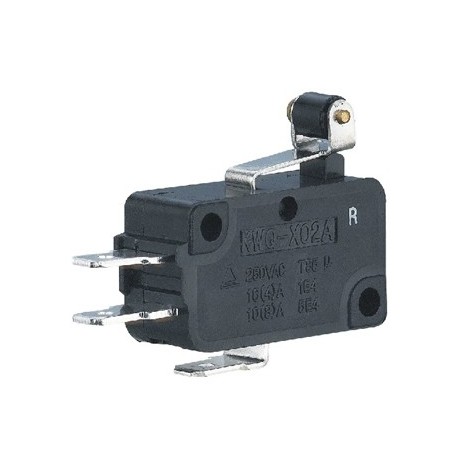

kwarc pisze:Na tego typu krancówkach dostaniesz dokładność od 0,2mm do max 0,03mm z tym iż powtarzalność może sporo sie wachać .Jest to jakieś najprostrze rozwiązanie na sam start .Dokładność bedzie zależna od jakości wykonania tej krańcówki oraz tego jak zderzak bedzie na nią naciskał ,znaczy kąt nacisku na element przełanczający .
No właśnie tego się obawiałem, że one jako krańcówki zabezpieczające przed kolizją to się ew. sprawdzić mogą jednak z bazowaniem na nich będzie słabo

PS krańcówki przeważnie w amatorskich maszynach pełnią dwie funkcje .
1-uniemorzliwienie kolizji po przekroczeniu dopuszczalnych zakresow posuwu .JASNE TO JEST .
2- umożliwiają wprowadzenie systemu bazowania .Jak to działa w takiej najprostrzej wersji ?
Jeśli np. zmieniamy detal albo wylanczamy maszyne na niedokonczonym detalu najechanie na krańcowki umożliwia odzyskanie wpółrzednych pracy programu i możemy dokończyć detal albo zakładać nowy w system mocowania z zachowaniem wymiarów wykonawczych .
To kumam, zastanawiam się jednak czy robić limity na +, - i dodatkowo jeszcze czujniki do bazowania, czy jednak jako bazowanie wykorzystać limity np. + dla wszystkich osi.. wiem że maszyna amatorska.. :-) Tu jednak chyba znaczenie będzie miało jakie sygnały jestem w stanie wysyłać między maszyną a kompem, po zwykłym LPT będzie słabo z ilością wejść, można dołożyć drugi LPT i uzyskać kilka wejść, przy karcie MESA już lepiej.. tu raczej sygnałów powinno bez problemu starczyć na wszystkie wodotryski :-)

W małej frezarce mam takie krańcówki:
Jaką dokładność można uzyskać przy bazowaniu taką krańcówką ??? czy może zależy to od wykonania i ceny ??
