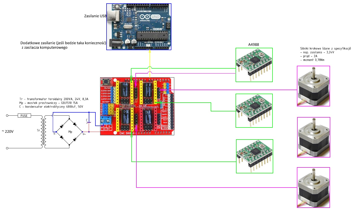

Re: Pierwszy projekt urządzenia cnc - zasilacz
Dziękuje za liczne odpowiedzi.
W ramach wyjaśnień:
Silniki krokowe - nap. zasilania 3,24V, -prąd 2A, -moment 0,78Nm - to są dane z specyfikacji silników. Nie oznacza to, że chcę zasilać je napięciem 3,24V
Teraz już wiem, że są inne lepsze metody sterowania silnikami typu odpowiednie moduły sterowniki PLC itp. ale............ części już kupione i chciałbym wystartować tym co mam.
Planowałem połączyć to tak:
Arduino zasilane z USB, na sterownikach planuje dołożyć radiatory albo nawet wentylator
Moje główne pytanie to jak zasilić płytkę cnc shield, czy mój "ala zasilacz" to jest własnie coś takiego, kolejne pytanie czy ma odpowiednie parametry.
Obliczając jego parametry korzystałem z fajnego pdf-a z strony https://www.ebmia.pl/pliki/dodatkowe/13 ... _Zasil.pdf oraz wzorując się na module zasilania MZ-02 (https://www.ebmia.pl/modul-zasilacza-mz02-p-42780.html). Wiem, że zasilacz powinien mieć przy tej mocy "soft-start" ale jak na razie nie wiem jak go wykonać - trzeba jeszcze trochę artykułów przeczytać.
Pozdrawiam.
Na początek z uwagi że to mój pierwszy post witam wszystkich użytkowników.
W ramach wstępu....
Nadszedł czas dłuższych wieczorów i do głowy przyszedł pomysł stworzenia swojej pierwszej "maszyny" cnc. Na początek chciałbym zbudować coś co chociaż potrafiło by narysować na kartce papieru zadany rys.
Z mechaniką problemu myślę że nie będzie (trochę praktyki człowiek ma i poczytał na forum), wstępną wizję projektu już mam, jednak jeśli chodzi o elektrykę, elektronikę i sterowanie to moja wiedza jest na poziomie podstaw z podstaw.
Fora, wujek google pozwoliły na zdobycie trochę wiedzy i zdobywanie jej dalej.
Na razie jestem na etapie takim że kupiłem płytkę arduino uno + cnc shield v3 + sterowniki A4988 - (teraz już wiem że można by lepsze coś ale... może się uda wystartować na tym) oraz silniki krokowe 0,78Nm.
A teraz sedno sprawy....
Proszę o pomoc w weryfikacji elementów na zasilacz. Na razie udało mi się skomponować coś takiego:
Czy to w ogóle ma prawo zadziałać z podanymi silnikami i cnc shield v3 czy może lepiej kupić coś gotowego - choć powiem że wolałbym zbudować sam - większa satysfakcja
. Płytkę arduino myślę, że wystarczy podpiąć pod USB bez dodatkowego zasilania no chyba, że się mylę.
Pozdrowienia dla wszystkich.
Prośba dla administratorów, jeśli post zawiera błędy bądź jest umieszczony w złym miejscu proszę o informację abym mógł to popoprawiać.
