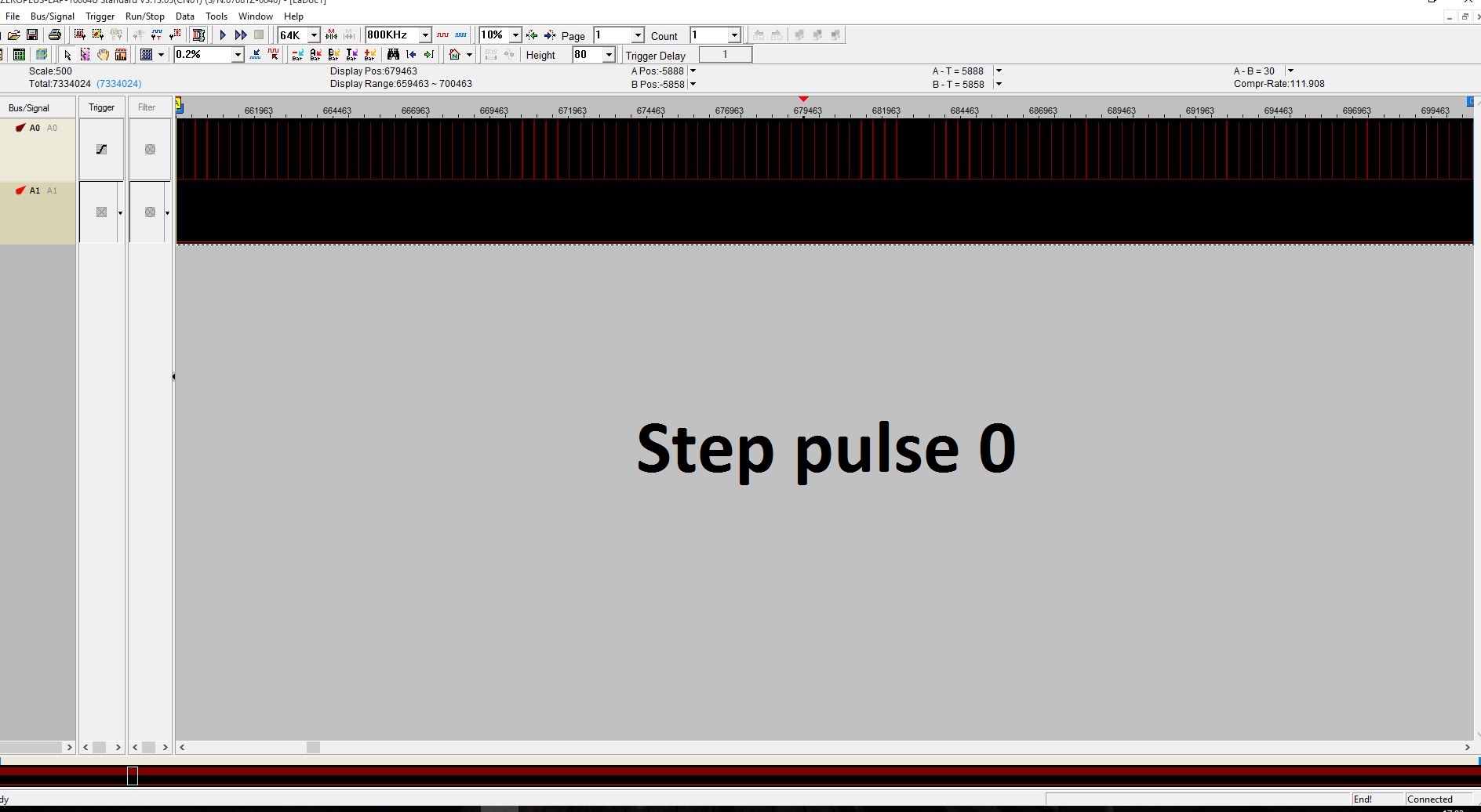

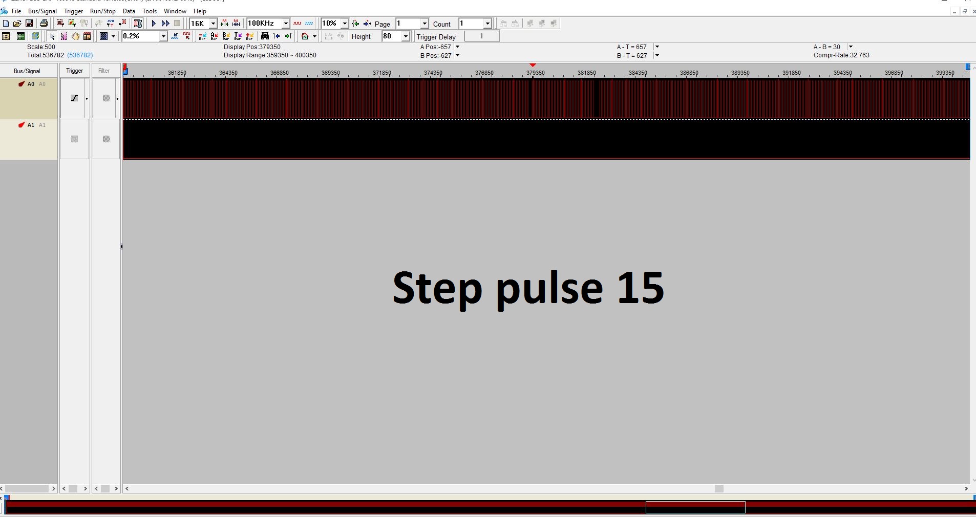

Podłączyłem się wczoraj tym sprzętem i pokazały się ciekawe rzeczy. Rzeczywiście wartość szerokości impulsu wpływa na sygnał i jego maksymalna wartość tak jak mówiłeś nie wynosi 5 lecz 15, z tym że im wyższa wartość tym częstotliwość wzrasta. Dodatkowo udało mi się zaobserwować braki tego sygnału w momencie gdy silnik gubi krok. Co ciekawe gdy ustawiona jest wartość na 0 to przy tak małej częstotliwości, gdy zostanie zgubiony jeden lub dwa impulsy to dochodzi do zgubienia kroku, lecz przy większej częstotliwości stosunek "przerwy" jest czasami do tego stopnia niewielki, że czasami go nie gubi. Podobne zjawisko zachodzi gdy podczas przejazdu jednej z osi zacznę klikać różne opcje w Machu. Więc można przypuszczać, że albo komputer nie wyrabia co raczej nie jest prawdopodobne, lub jeżeli w ogóle coś takiego istnieje to priorytety od przerwań na porcie LPT są źle ustawione. Kolejną rzeczą jest to, że na razie testuję pracę frezarki na wersji demo Macha, ponieważ chcę mieć pewność, że wszystko będzie dobrze działało i kupię licencję na pełną wersję w momencie gdy frezarka będzie działała poprawnie, lecz nie sądzę że wersja demo ma jakikolwiek wpływ na ten problem. Poniżej umieszczam wykresy, na których widać wypadanie impulsów.
step pulse 15
step pulse 0

Wydaję mi się że aby wyeliminować ten problem muszę:
- przejść na xp - mało prawdopodobne że pomoże;
- wymienić komputer na mocniejszy - średnio prawdopodobne że pomoże;
- przejście na interfejs szeregowy (usb/ethernet)- wysoce prawdopodobne, że pomoże.
Polecacie jakiś sterownik cnc na porcie szeregowym? Wiem, że PicoCNC fajnie pracuje, ale może coś pod Macha bo nie chce na razie zmieniać softu skoro mam go już ogarniętego
