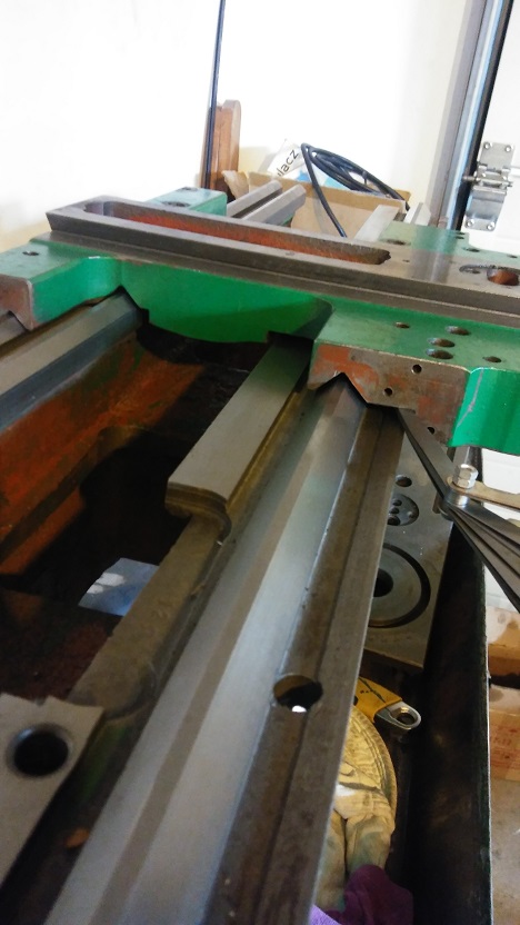

Powolutku coś tam pcham do przodu. Teraz dochodzę do etapu prostowania sanek.
Sanki ostatecznie trzeba wyprostować bo ten 1 ° zaowocował tym, że tryb napędu listwy zębatej chodził kantem! Więc to nie było nic w istocie przemyślanego ale gruby błąd wykonania.
By wszystko do siebie pasowało łącznie z napędami wyszło mi po grubszych zabawach z liniałami, że tył sanek muszę opuścić o 2 mm przód zaś podnieść na pryzmie o ok 1,2 mm. Wtedy wszystko do siebie zaczyna pasować.
Skrzynka przy suporcie pójdzie ok ok 2 mm w górę i tyle też jest ok - jeśli chodzi o wszystkie napędy. Potwierdziłem moje wcześniejsze obliczenia.
Jako, że tył opuszczam o te 2 mm to tam nie będę nic kleił tylko trzeba wyfrezować zgrubnie a potem doskrobać. Przód trzeba kleić albo wylać.
Problem się zaczyna na tym etapie taki:
Jak prawidłowo mierzyć i ustawić frezarkę co by zachować wszystkie kąty? No i do tego nie ma chętnego w okolicy na takie zabawy :-( a ja frezarki nie mam.
Najpierw chyba doskrobię szufladkę od posuwu poprzecznego co by było się do czego odnieść przy ustalaniu frezowania.
Generalnie plan mam taki - doskrobać szufladkę posuwu co by była bazą. Dać to na frezarkę i cudem ustalić tak by zachowując właściwe kąty pogłębić frezem rowek na tylną pryzmę +0,2 naddatku na skrobanie. Dorobić regulowane dystanse pod przednią część i tak będzie w górze bez frezowania. Doskrobać tylną pryzmę regulując też przednie dystanse tak by wszystko do siebie pasowało. Tylna część sanek stanie się bazą. Wyfrezować znając położenie dystansów przednią część pod turcite - no i skrobać przód.
Jest jakiś "prosty" sposób by sprawdzić prostopadłość pracy posuwu poprzecznego względem łoża? Bez możliwości testowego przetoczenia

Dziękuję za wskazówki, jak mówisz Roman podłożyłem papier i zmierzyłem. To jest robota mocno warsztatowa bo najpierw muszę zlikwidować luzy na osi trybu napędowego. Tak czy siak można myśleć co dalej.
Sanki można podnieść od strony skrzynki w punkcie gdzie jest pryzma o 1,2-1,3 mm
Wtedy zmierzony kąt spadku wynosi 39 sekund co daje konieczność opuszczenia strony przeciwległej o 2,13 mm
W takim wypadku poziom sanek od wartości po szlifie będzie -0,4 mm. Zakładając przed szlifem ok +0,7. To sanki po operacji pójdą na dół ~ 1,1 mm od fabryki (fabryka, hehe :mrgreen: ). I tyle trzeba nadgonić na imaku albo podnieść całość mocowania sanek narzędziowych.
Teraz muszę przyjąć jakiej grubości turcite kleić :?: W oryginale nie było rowków smarujących a chciałbym zrobić.
Z racji, że z jednej strony schodzimy o 2,13 co przy kącie pryzm 45 daje nam 1,5 mm w głąb. Do tego turcite. Myślę, że całość się wyrobi w materiale i nie będzie cienko. Z drugiej mamy już szczelinę 0,85.

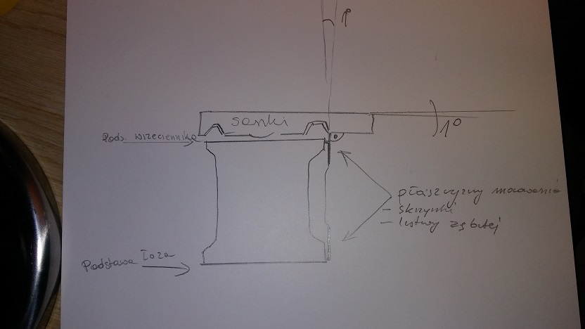

Dla wzmocnienia efektu narysowałem sanki pod kątem 45' i wychodzi mi, że problemów być nie powinno. Gdyby zrobić eksperyment myślowy i przekręcić całą taką tokarkę o 45' w drugą - tak, że sanki będą poziomo a wrzeciennik przechylony to niczym ona się nie będzie różniła od zwykłej. W grę mogą jednak wchodzić sprawy 2 rzędu czyli np siły przenoszone przez wrzeciennik w trochę innej płaszczyźnie. Gdyby sobie wyobrazić tokarkę z sankami o kącie 90 - to wrzeciennik będzie skręcany.
Wydaje mi się, że najważniejsze będzie zachować jednakowy uchyb od poziomu w szerokości maszyny na długości łoża. A to najprościej mierzyć kiedy położenie sanek zbliżone jest do poziomu.
Zostawię jak jest - bo widać, że płaszczyzny mocowania osprzętu są dokładnie pod kątem sań. Więc zrobione celowo z jakiegoś powodu. Gdybym wyprostował sanki to listwa zębata będzie chodziła pod kątem, niewielkim ale jednak.

Zrobiłem rysunek. Płaszczyzna podstawy i wrzeciennika jest równoległa. Płaszczyzna sanek do płaszczyzny mocowania skrzynki + listwy jest prostopadła. Jednakże te dwie grupy przechylone są względem siebie o ok 1 stopień. Czyli jeśli wrzeciennik będzie leżał w poziomie to sanki będą chodziły pod górę.
Jak się zastanowię to taka geometria sań nie będzie miała wpływu na dokładność tokarki. No bo w istocie sanki mogły by chodzić pod kątem 45 stopni w górę i prócz braku wygody to nic się dziać nie powinno?
Byle oś wrzeciona była prosto i równolegle z osią łoża.

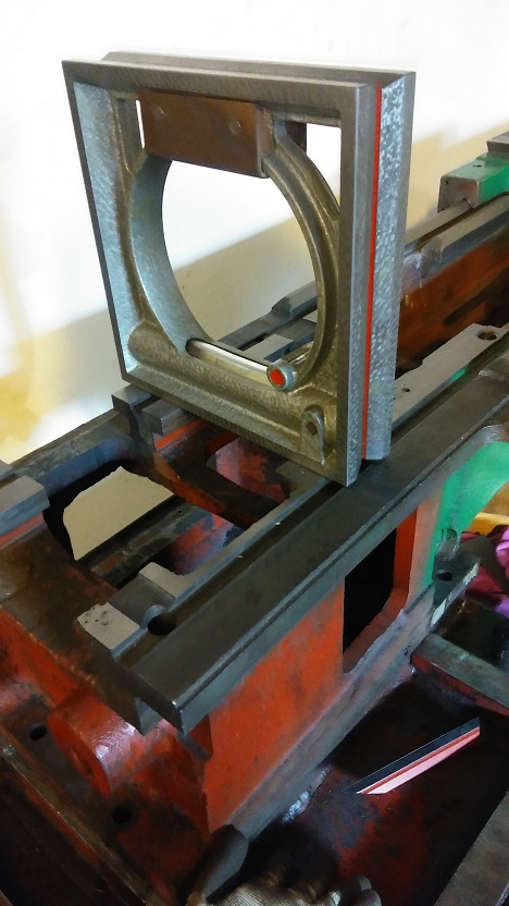

Jakoś tak zakładałem, że dla sztywności może lepiej będzie to poskręcać porządnie. Jeśli jednak doszlifowanie postumentu będzie trudniejsze to tak jak mówisz Roman - podłożę coś... Jednak zanim zacznę muszę wyjaśnić pewną kwestię:
Dziś mierzyłem sobie niedzielnie i tak wyszło mi, że po wypoziomowaniu płaszczyzny wrzeciennika. Równoznacznym z poziomem podstawy łoża. Sanki są odchylone od poziomu blisko 1 dokładnie 55minut.
Aby były poziomo to trzeba by podłożyć tyle co na zdjęciu poniżej.
Co ciekawe płaszczyzna mocowania skrzynki posuwów i druga strona mocowania śrub i napędu sanek też są odchylone (od pionu) o podobną wartość -ok 50 minut. Co by pasowało do tych sanek. Więc ich prostować nie wolno.
No i teraz pytanie: co poziomować po całości? sanki? wrzeciennik?

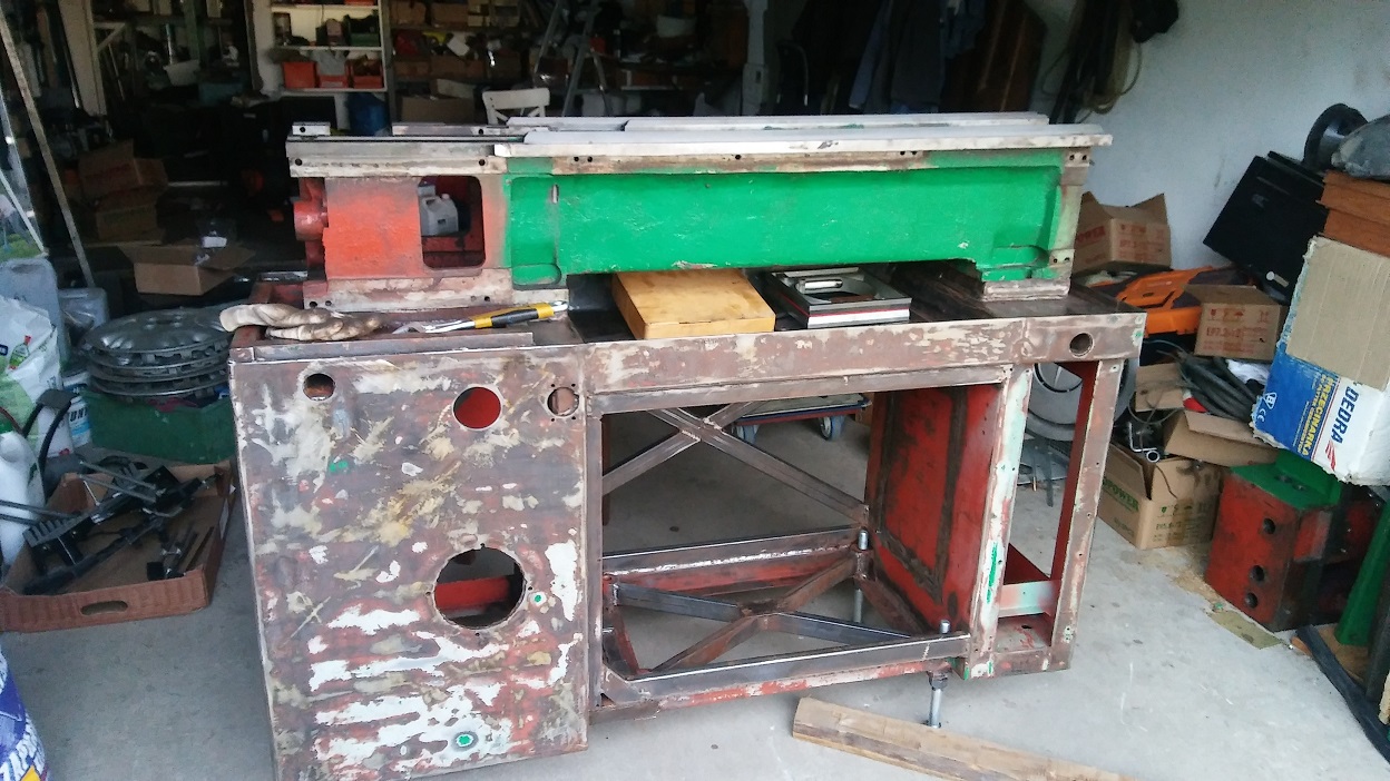

Ostatecznie zdecydowałem się frezować sanki i podkleić je turcite. Jasiu masz rację tak zrobię.
Ostatnio nie miałem czasu zajmować się tokarką. Teraz troszkę popchnąłem robotę.
Dokończyłem spawać postument. Fabryczny był, że tak powiem rozklekotanym pudłem które się chwiało.
Wspawałem wzmocnienia w najróżniejszych miejscach i całość stałą się sztywna. Wtopiłem w nią z 7 kg elektrody :-). Sztanga profilu 40x40 i trochę mniejszych. Jako, że płaszczyzny na których opierało się łoże zupełnie się przekosiły to z pomocą liniału, poziomicy i szlifierki pneumatycznej, wyprowadziłem je na ludzi. Niestety moje zadowolenie skończyło się kiedy postawiłem na postument łoże... Okazało się, że ono od spodu wcale nie jest proste :-(. Tym sposobem czeka mnie kolejny dzień pracy by wyszlifować to tak by przylegało ładnie. Szkoda tej poprzedniej roboty i czasu. Ciekawe czy to starzenie czy płaszczyzny na których stoi łoże nie były właściwie wykonane?
Sprawa trybu i rozwiertu we wrzecienniku nie jest zakończona. Zniknął mój temat w dziale kupię/zlecę i lipa.
Postument po czyszczeniu i spawaniu
