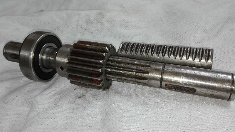

Więc tak, udało mi się wybić zębatkę z wałka i naprowadzić ją tak, żeby otwór na zębatce licował się z otworem na wałku. Tam czekało kolejne zaskoczenie, na wałku są dwa otwory i na zębatce również, zdziwiło mnie, że jak jeden otwór na zębatce pokrył się z otworem na wałku to dwa pozostałe się już nie pokrywają! Tak, że nie idzie włożyć tam żadnego klina.. pozostaje chyba wiercenie kolejnego otworu.
Wrzucam filmik (sory za stękanie) na którym widać jak wszystko jest osadzone i jak pracuję bez łożysk. Bardziej spostrzegawczy zauważą,że wałek poziomy nie jest równo w osi, jak wbiję łożyska to może zdarzyć się tak, że wałek poziomy ustawiając się w osi "dociśnie" pionowy i go zablokuję, tak było poprzednim razem jak robiłem. Jeśli macie jeszcze jakieś sugestie, pomysły to wysłucham, na razie przegrywam nierówną walkę z wiertarką...

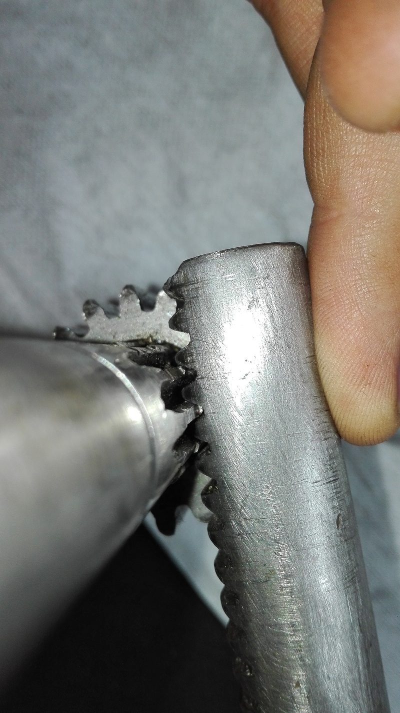

A miała być taka prosta robota.. Jeśli chodzi o poprawę zębów wałka to chyba tylko frezarka? No chyba że na tokarce da radę to wtedy już będzie prościej.
GABE no właśnie też się nad tym zastanawiałem, czy przypadkiem tak być nie powinno jak mówisz. Jutro spróbuję ściągnąć zębatkę ale nie będzie to proste i istnieje ryzyko, że jak ją ściągnę to będzie problem z założeniem a jeśli już się uda, to pojawi się luz. Klinem nie dysponuje ;(

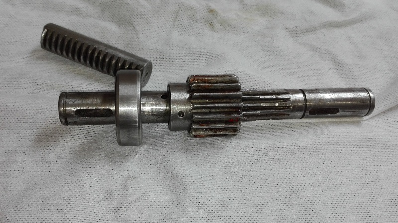

Rybiarz nie problem w tym, że między wałkami jest luz a w tym, że wałek pionowy zapiera się o wałek poziomy i nie mogę ich ze sobą zazębić.
radarel otwory w wałku poziomym są, jednak nie ma tam gwintów, może faktycznie warto by rozwiercić, nagwintować i robić zgodnie z tym co sugerowałeś!
GABE spójrz na zdjęcia. Zęby na wałku poziomym są juz trochę zużyte ale chyba powinny jeszcze swoje dopracować. Dodam taki szczegół, że wałek pionowy jest z innej maszyny, znaczy się też z WS15 ale z innego rocznika, wizualnie identyczne sprzęty.

Cześć, już mam dość powoli tej wiertarki. Udało się ściągnąć koło pasowe, poszło łatwiej niż myślałem, udało się osadzić łożyska jak radziliście(choć nie w pełni tak jak być powinno bo lekko wystają ale przy próbie wbicia wyskakuje to z jednej to z drugiej strony).
Tym razem mam problem taki, że po odkręceniu kurka który był pod kołem pasowym wrzucam tam wałek odpowiedzialny za podnoszenie wrzeciona i ni jak nie chce mi się zazębić z wałkiem który pracuję na łożyskach (strona 51 moje zdjęcie numer 1 tylko po drugiej stronie wałka są na nim zęby, kto robił ten wie).
Kończą mi się pomysły, nie wiem jak to zrobić, próbuję na różne sposoby i efekt ten sam...
Ktoś to kiedyś robił i może doradzić?
