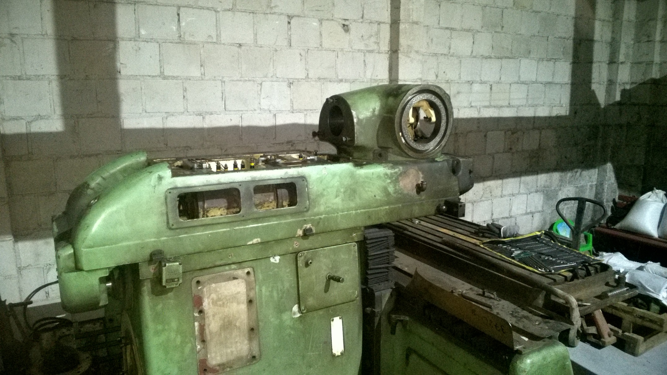

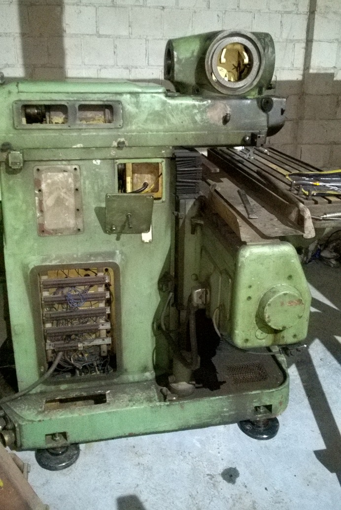

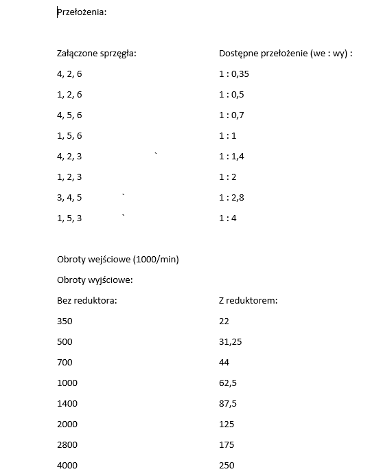

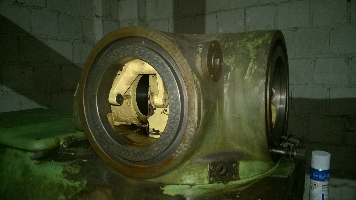

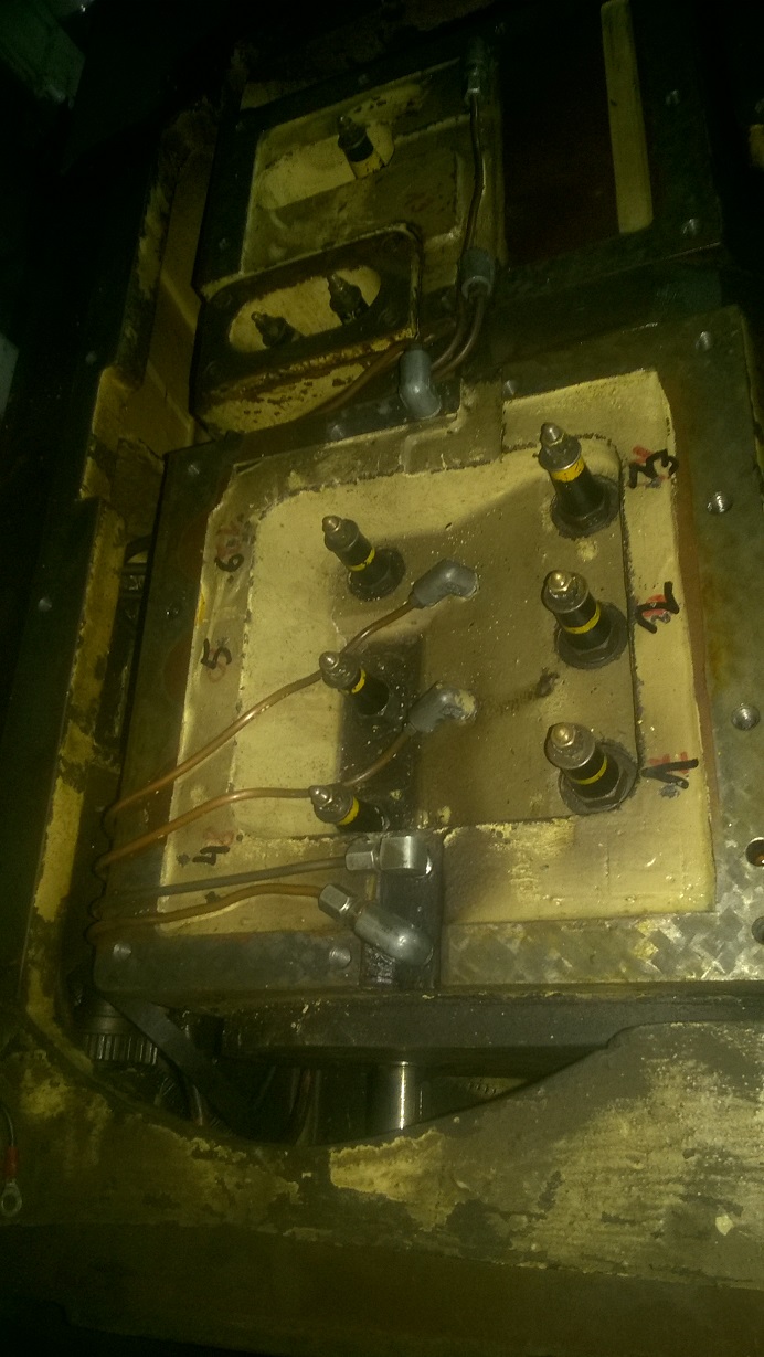

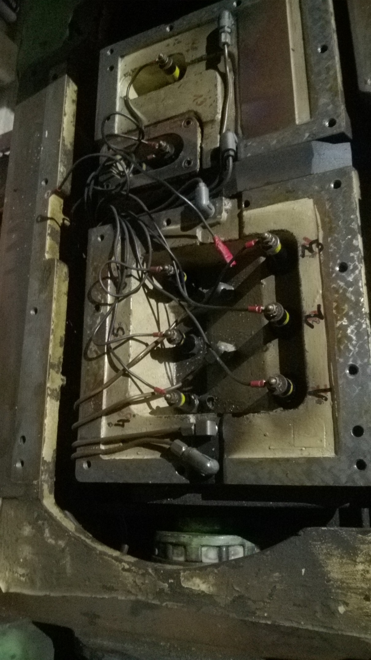

Prac ciąg dalszy. Skrzynia biegów trafiła na warsztat. Została rozebrana, umyta, i złożona bo oprócz nagaru z oleju na niektórych elementach nie było do niej żadnych innych zastrzeżeń (może poza sprzęgłem nr.1, które jest już trochę "na wykończeniu"). Policzyłem zęby na trybach głównej przekładni i policzyłem jakie mam dostępne przełożenia przy załączeniu poszczególnych sprzęgieł. Wyniki można zobaczyć na zdjęciach na dole. Czerwone cyfry na poszczególnych trybach to ich liczna zębów, zielone to numer sprzęgła (identyczny jak numer na obudowie przekładni). Tryby oznaczone jako "ZZW" są na stałe zazębione z wałkami.
Na wyjściu głównej skrzyni (zdjęcie numer jeden) jest jeszcze reduktor (zdjęcie numer dwa), który albo przekazuje obroty 1:1, albo 1:16, czyli na jeden obrót wałka wyjściowego potrzeba 16 obrotów wałka wejściowego. Wariacje na ich temat widoczne są na zdjęciu numer trzy.
Czy koledzy widzą jeszcze jakieś kombinacje widocznej wyżej przekładni czy 8 przełożeń to maksimum jakie może zaoferować ta skrzynia (mowa o skrzyni głównej, reduktor pomijam).
Pozdrawiam.

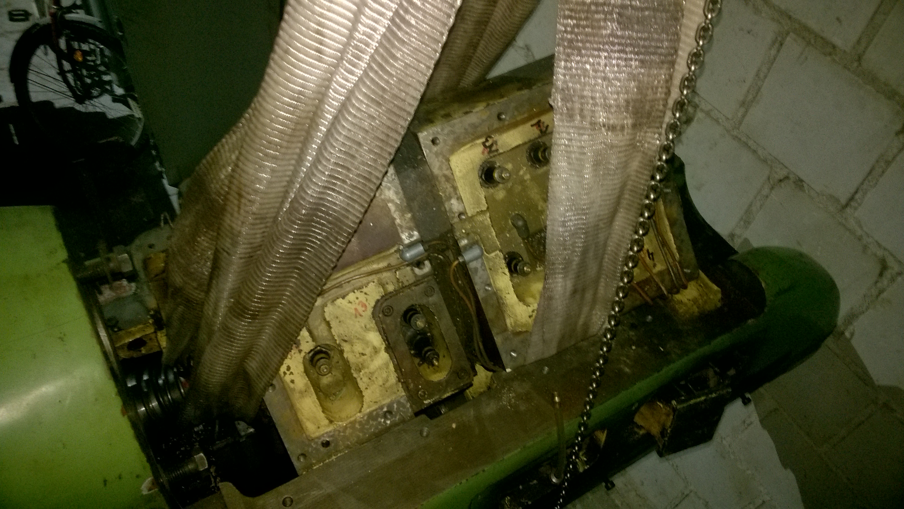

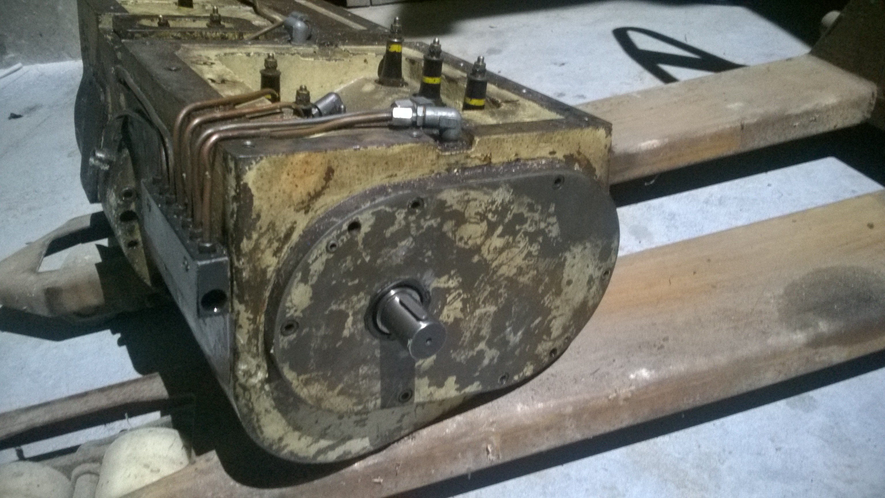

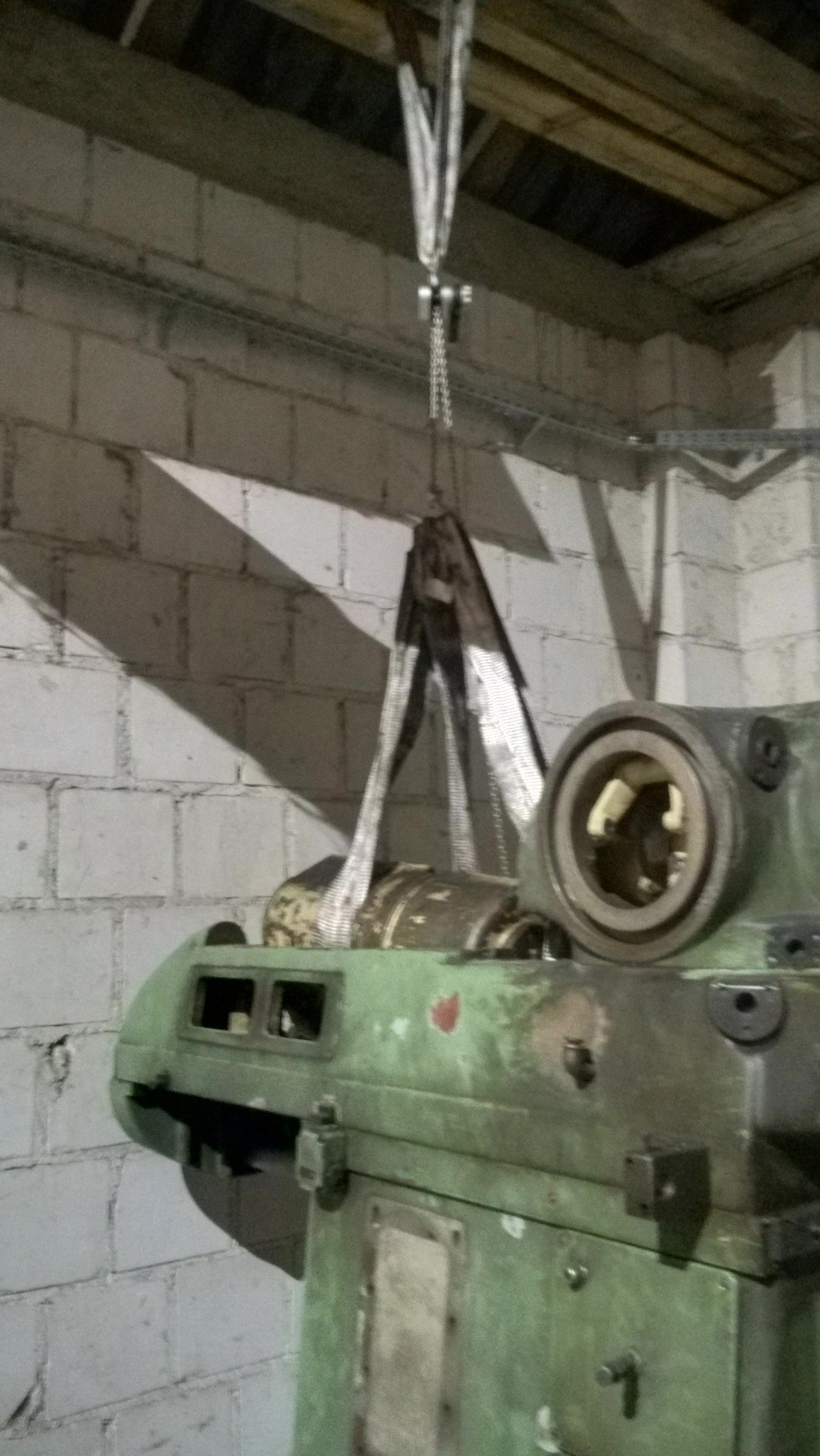

Postępów ciąg dalszy, w sobotę udało się wyjąć skrzynkę przekładniową wrzeciona i to bez konstruowania żadnej suwniczki, wystarczył wciągnik i mocne, drewniane belki.
A tak wygląda sama skrzynka już na podłodze:
W środku zalana olejem (z układu smarowania), dzięki czemu na kołach zębatych nie ma śladu rdzy czy innych "zębów czasu". Zostało przeglądnąć całość pod kątem zużycia (łożyska), rozgryźć jak poszczególne sprzęgła załączają biegi, trochę całą skrzynkę odmalować i można zakładać z powrotem. Może jeszcze tej zimy.
Jakieś wskazówki odnośnie obchodzenia się ze sprzęgłami elektromagnetycznymi? Chcąc sprawdzić czy żadne ze sprzęgieł nie jest zużyte na tyle że np. ślizga mogę powiedzmy zablokować wyjście skrzynki na sztywno a próbować kręcić za oś wejściową do skrzynki poprzez jakąś dźwignię? Czy np. na przełożeniu 1:1 powinno się dać "ukręcić" wałem wejściowym jeśli wyjściowy jest zablokowany?
Domyślam się że nie, ale zapytać nie szkodzi. Czy jest sens bawić się w ustawienie luzu pomiędzy okładzinami sprzęgieł czy lepiej tego nie ruszać dopóki działa i nie robi problemów?
Pozdrawiam.

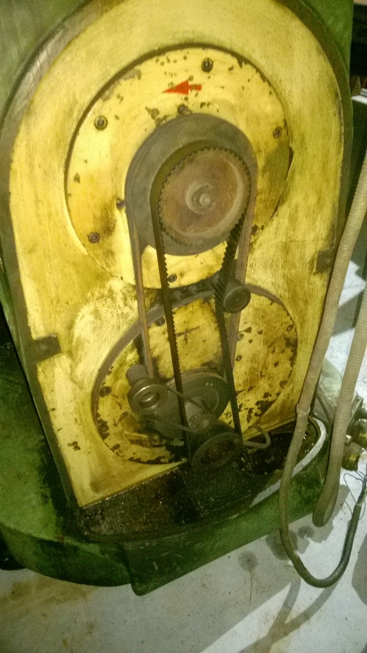

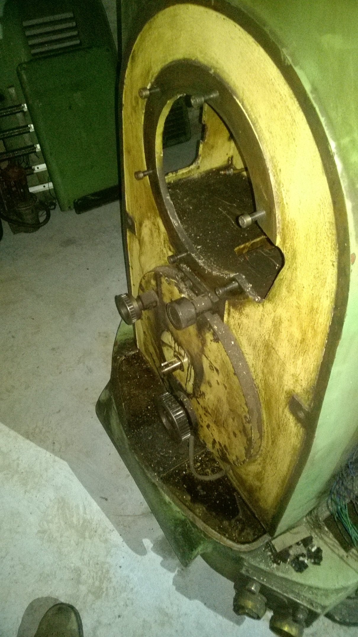

Postępów ciąg dalszy. Powoli, nawet bardzo powoli z uwagi na brak wolnego czasu, ale sukcesywnie z frezarki ubywa osprzętu. Poniżej kilka zdjęć:
Generalnie podoba mi się to, że wszystkie powierzchnie współpracujące z innymi są skrobane. Dotyczy to nawet powierzchni skrzyni przekładniowej wrzeciona, do których dolega niewidoczne na zdjęciach jej mocowanie. Silnik posuwu to wolnoobrotowy 2.2kW, 720 obrótów. Gabarytom ani wadze nie ustępuje silnikowi napędu wrzeciona - 4kW 2900 obr.
Chyba będę musiał dorobić się jakiejś suwniczki albo wciągnika bo w rękach skrzynka wrzeciona raczej nie pójdzie, nie wiem ile może ważyć, ale obstawiam że jakieś 100 kg będzie mieć.
Pozdrawiam.

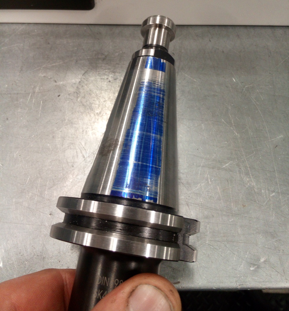

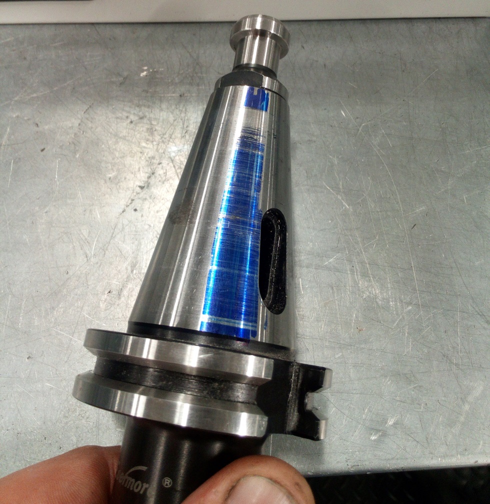

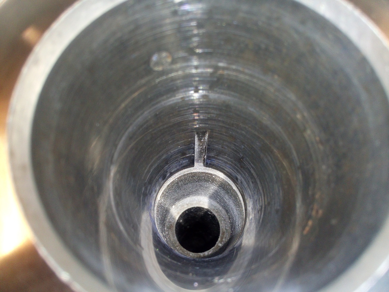

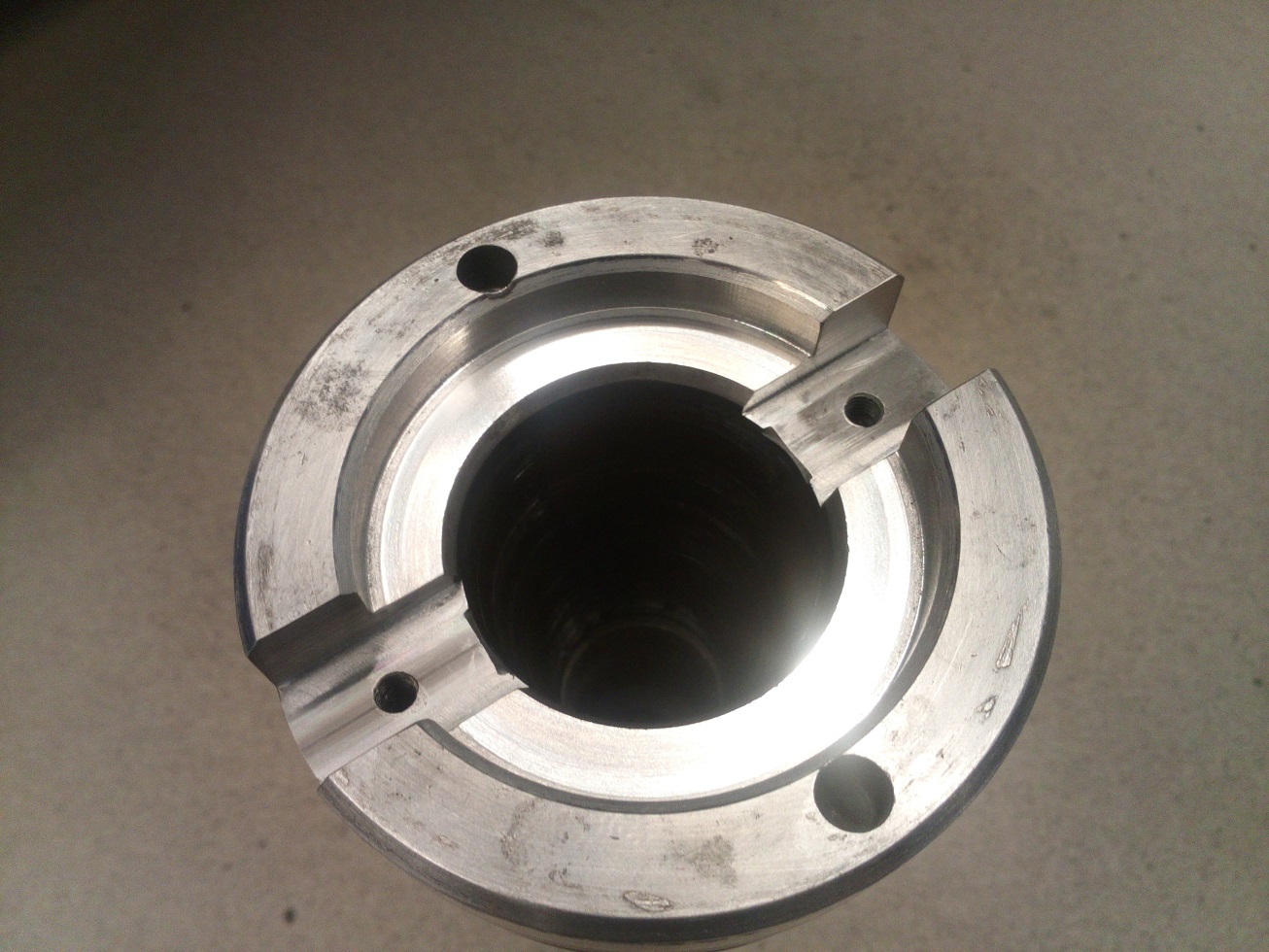

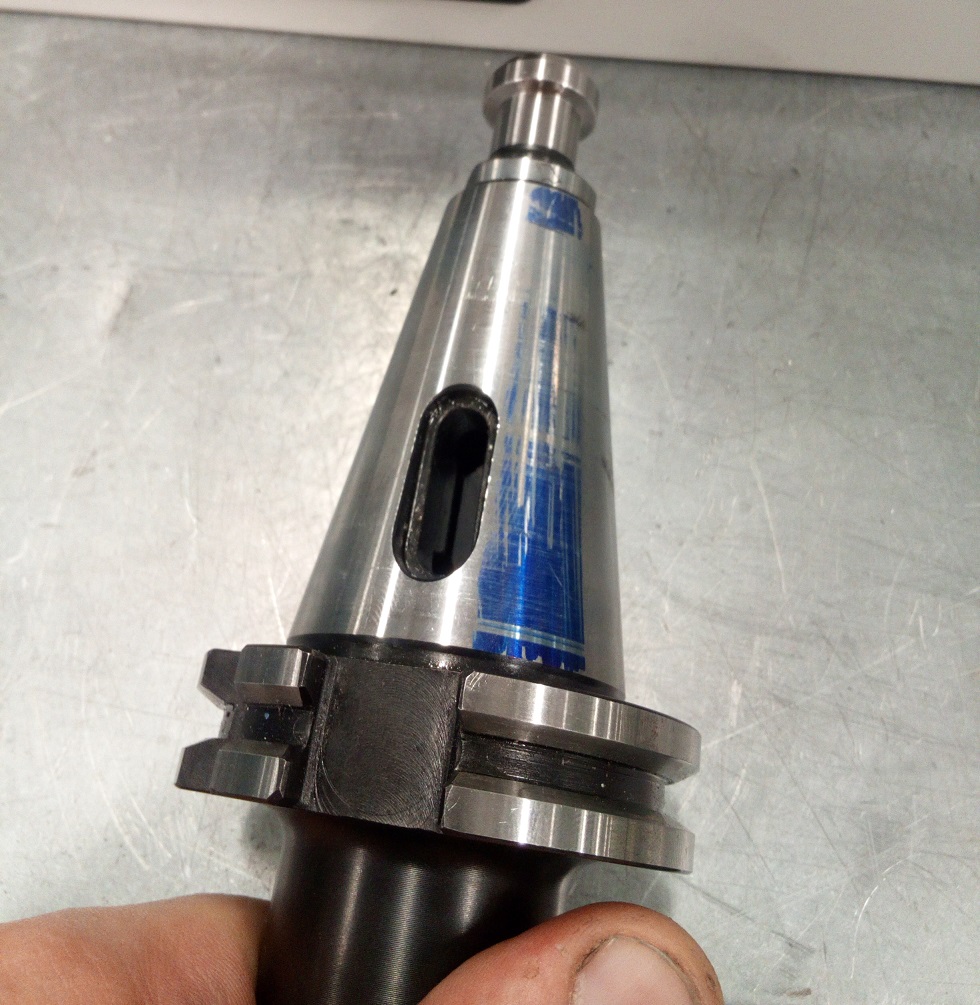

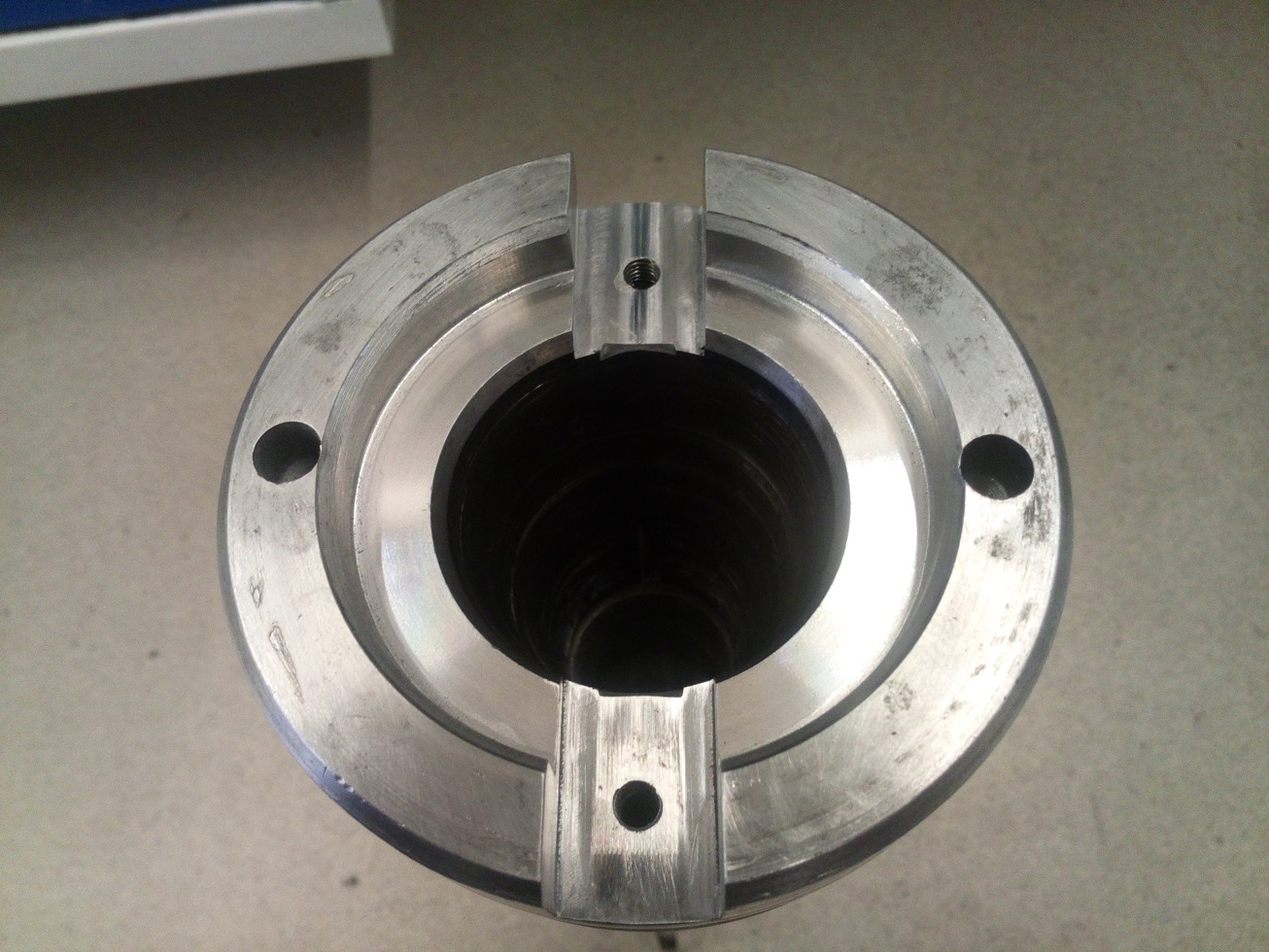

Prace powoli ale lecą do przodu.
Gniazdo oprawki omawiane na wcześniejszych stronach dzisiaj zostało roztoczone tak, żeby oprawka wchodziła bez problemu. Rozfrezowane są też gniazda pod kostki.
Korzystając z okazji, że oprawka wreszcie siada na stożku pomalowałem stożek w pierwszej lepszej oprawce i takie coś mi wyszło po włożeniu o przekręceniu jej kilka razy:
Widać, że stożek pracuje głównie węższą częścią. Jest się czym przejmować czy ten typ tak ma?
Na koniec dwa pytania:
Czy można gdzieś kupić te kostki do wrzeciona? Jak one się fachowo nazywają?
Drugie pytanie - Do czego służy nacięcie na końcu stożka wrzeciona widoczne na zdjęciu poniżej? :
Pozdrawiam.
