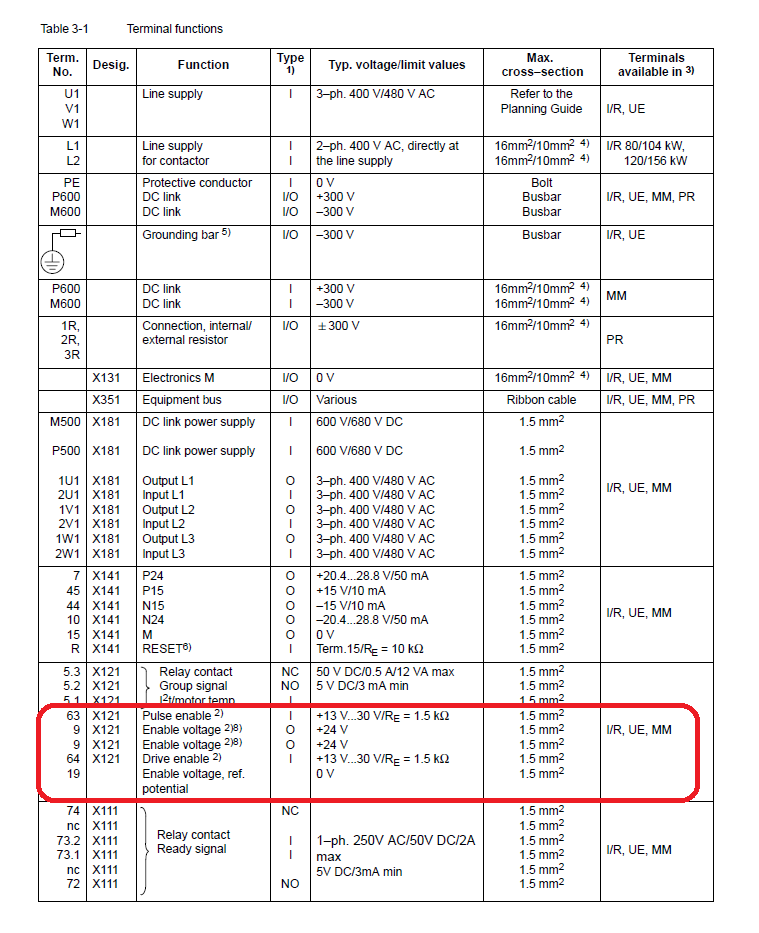

autor: Robert_K
13 mar 2022, 15:27
Forum: Siemens Sinumerik CNC
Temat: Procedura startowa Hit8s Sinumerik 840c
Odpowiedzi: 58
Odsłony: 17633
Re: Procedura startowa Hit8s Sinumerik 840c
Racja, chodziło mi o zacisk 63, 663 jest na modułach posuwu. A sprawdzałeś zacisk 19?
Co masz na zaciskach zaznaczonych na czerwono?
Pozdrawiam.
autor: Robert_K
12 mar 2022, 23:43
Odpowiedzi: 58
Odsłony: 17633
EdiM pisze:Nie zaświeca się tez dioda żółta DC link (zielona gaśnie).
O ile dobrze pamiętam to żeby zaświeciła się żółta musi być podane 24V DC na wejście 663 na zasilaczu. Zacząłbym od sprawdzenia tego napięcia.
Pozdrawiam.
