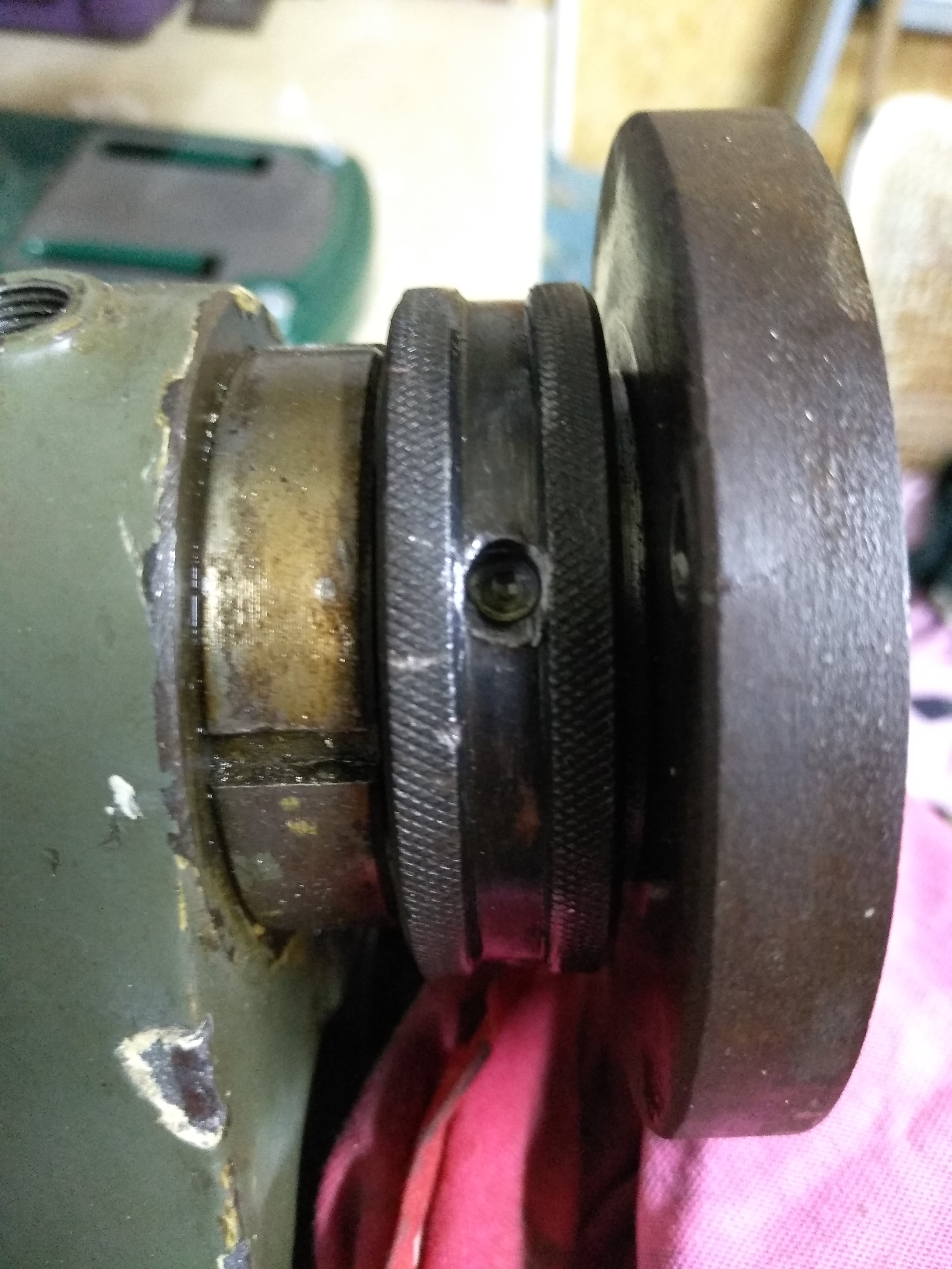

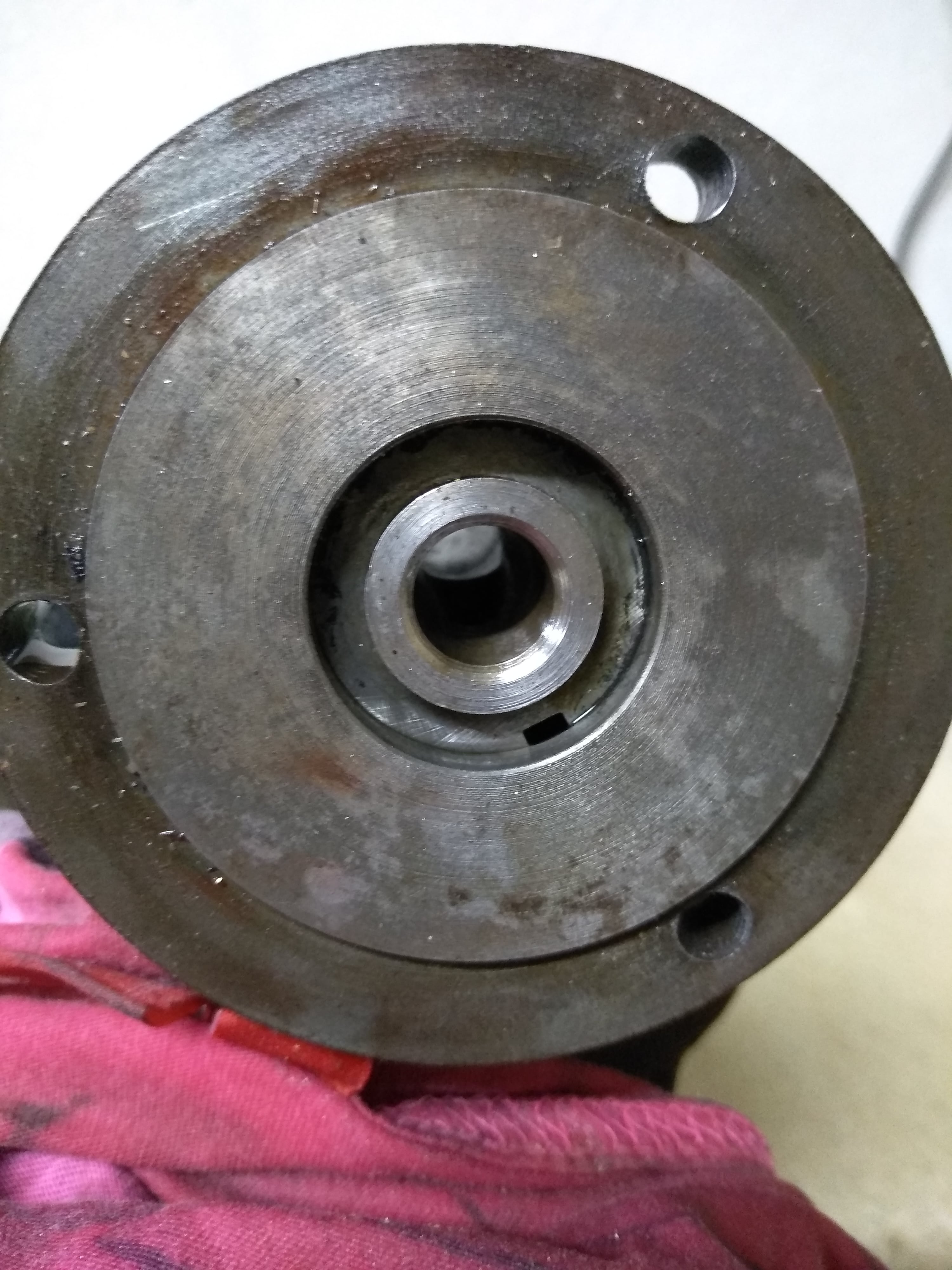

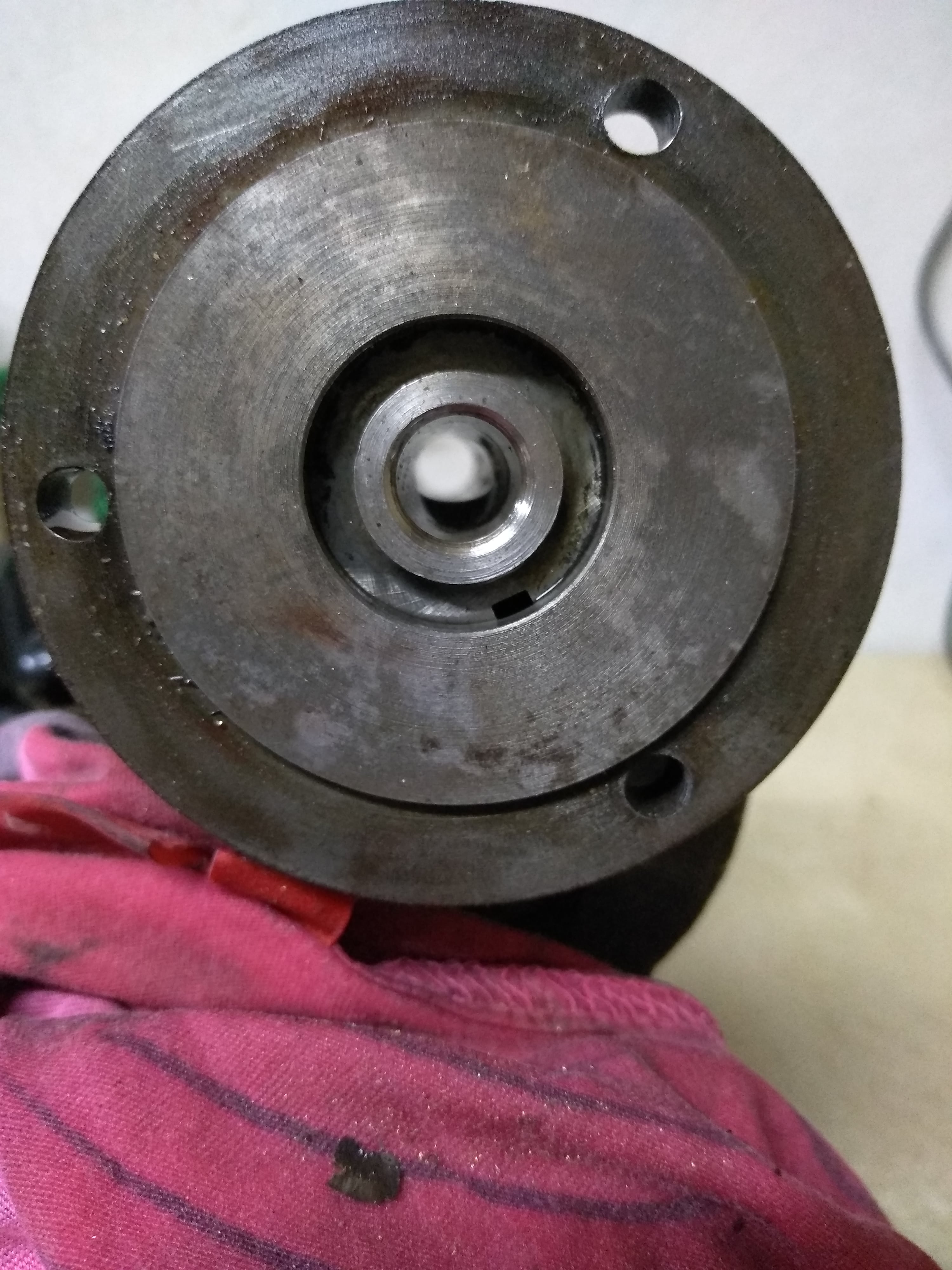

Re: TSA-16 remont

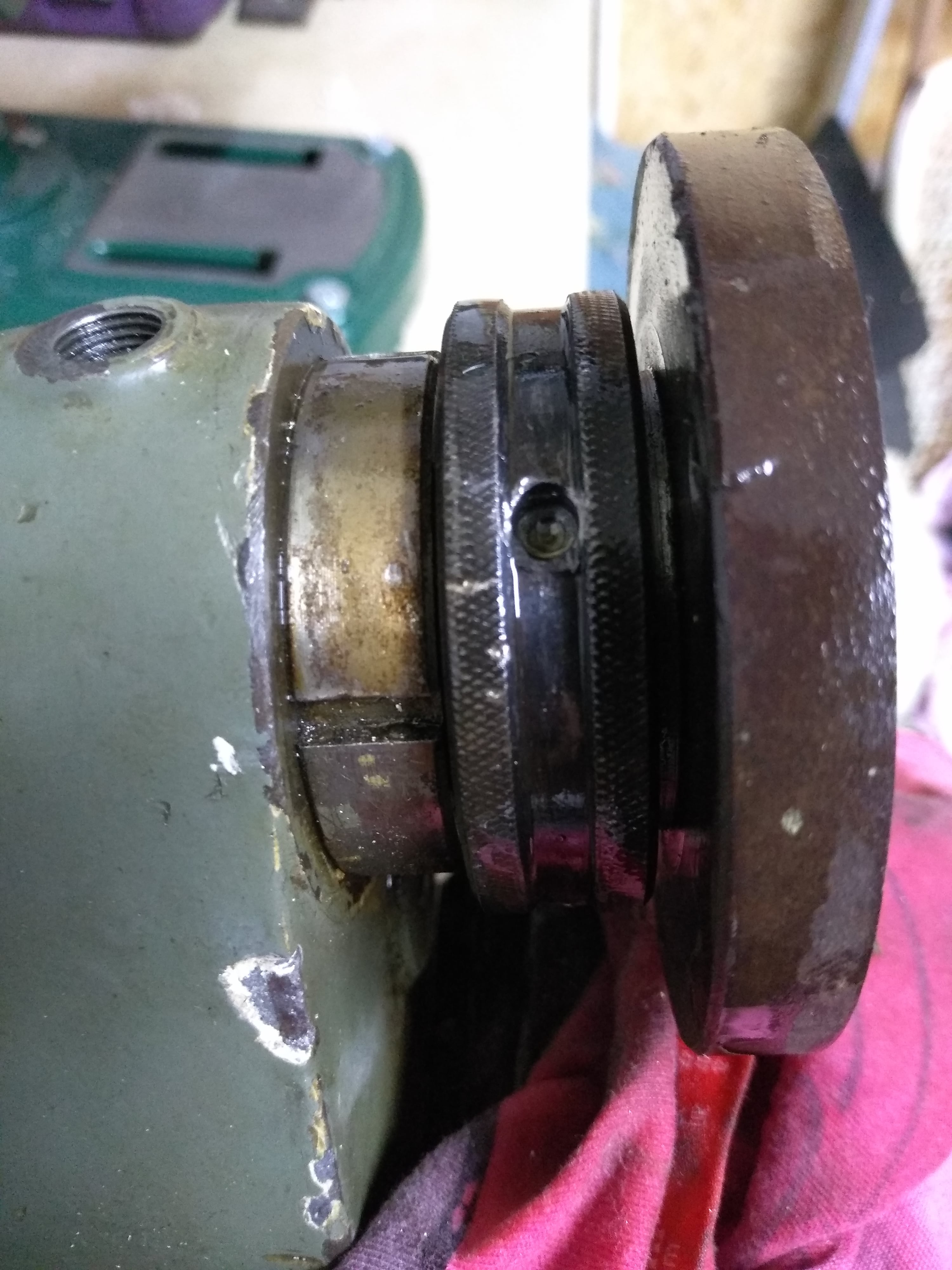

W ten sposób odkręcam. Czy dobrze?
autor: Edward7979
31 sty 2019, 20:56
Forum: Tokarka Nutool 550, Zuch, OUS, TSA, TSB, Mini Lathe i inne małe tokarki
Temat: TSA-16 remont
Odpowiedzi: 517
Odsłony: 98846
Re: TSA-16 remont

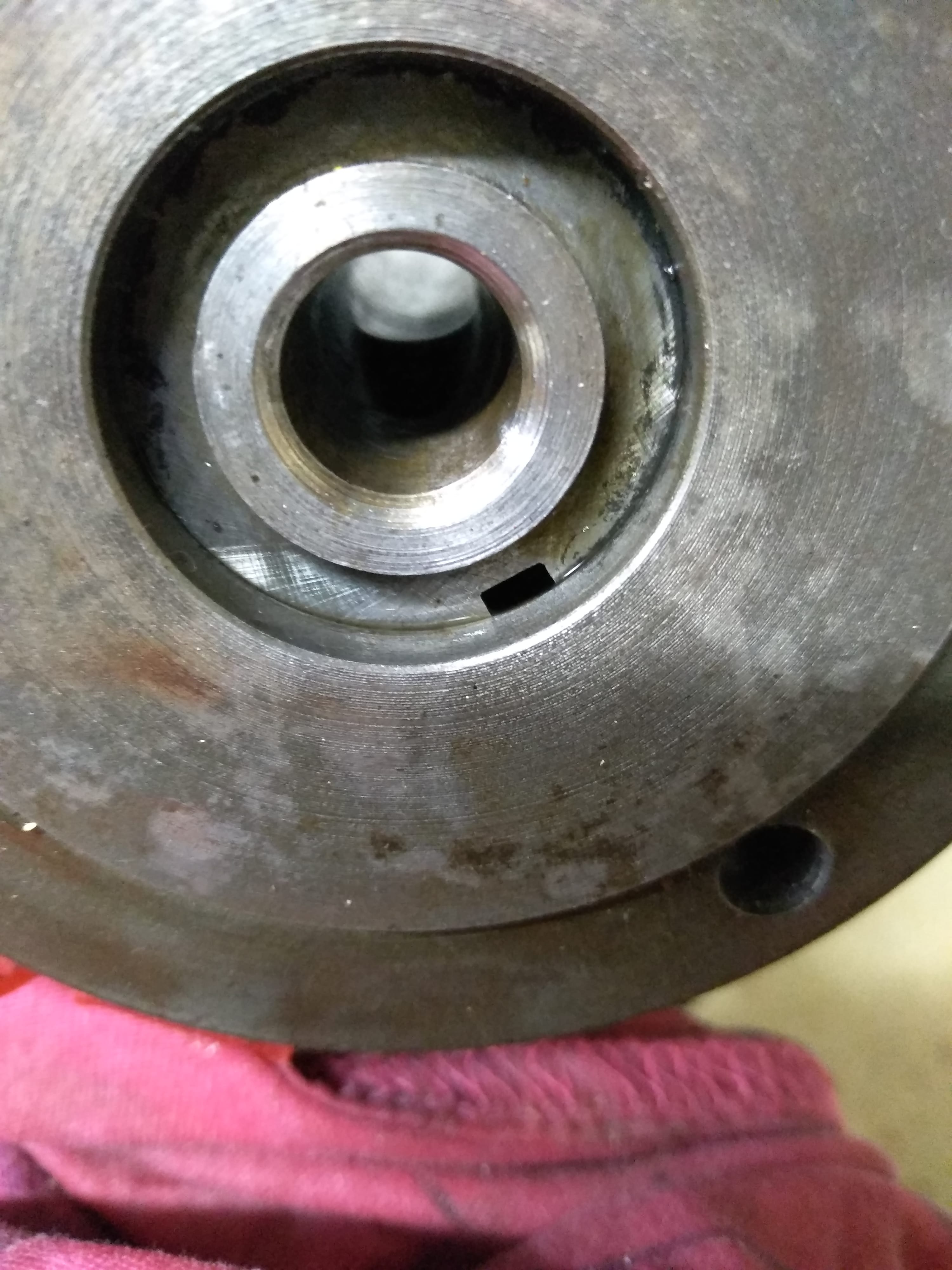

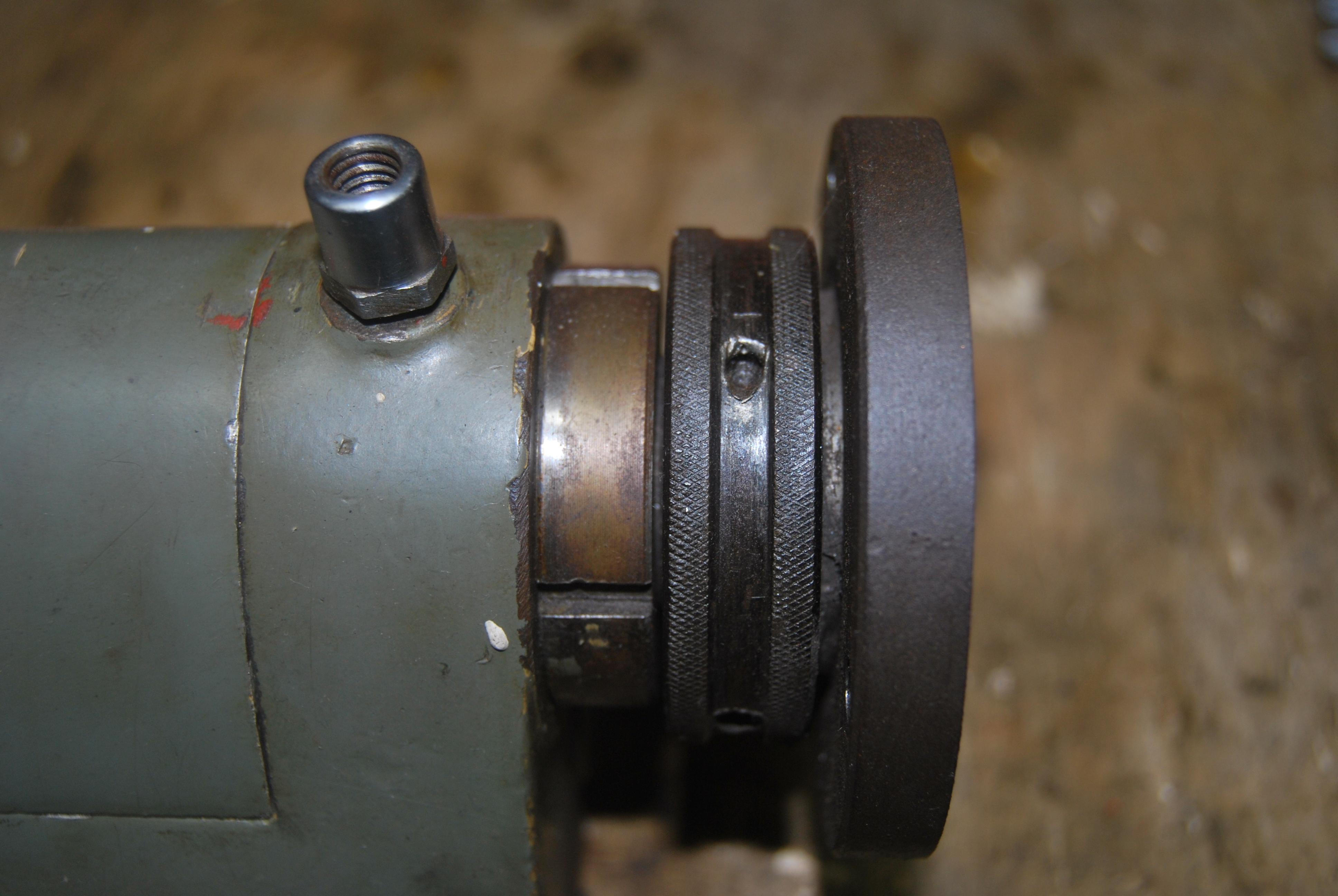

Witam!
Od kilkunastu dni próbuję uporać się ze ściągnięciem tarczy zabierakowej. Niestety żadnego efektu nie osiągnąłem. Nakrętka na klucz z czopem ani drgnie. Bardzo proszę o pomoc, jakieś wskazówki czy porady. Na
zdjęciach można zauważyć tak jakby wpust na klin, czy to możliwe skoro tarcza ma stożek?
Obrazek Obrazek

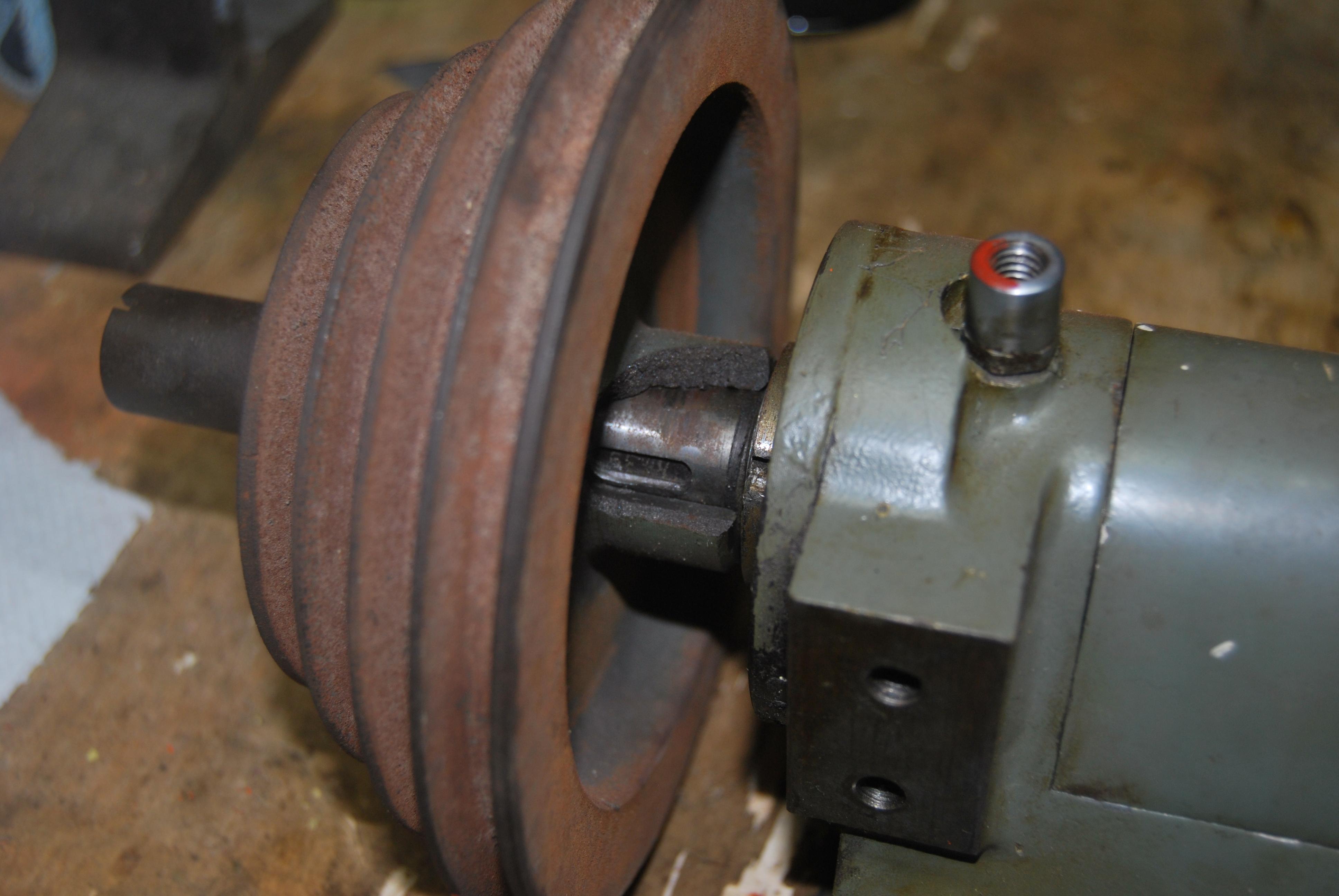

Czuję się na siłach tylko nie chce sobie tego bardziej spieprzyć. Jak w ogóle ściągnąć to koło pasowe?
Pewnie takiego nie kupię, bedzie trzeba dotoczyć nowe?
Na co szczególnie zwrócić uwagę przy rozbieraniu, czy ta panewka musi być później wsadzina dokładnie tak samo ( chodzi o to czy mogę ją przekrcić) czy to nie ma znaczenia?
Muszę rozebrać ten wrzeciennik ponieważ w środku wszystko jest ubrudzone smarem stałym w dodatku bardzo starym, gęstym.

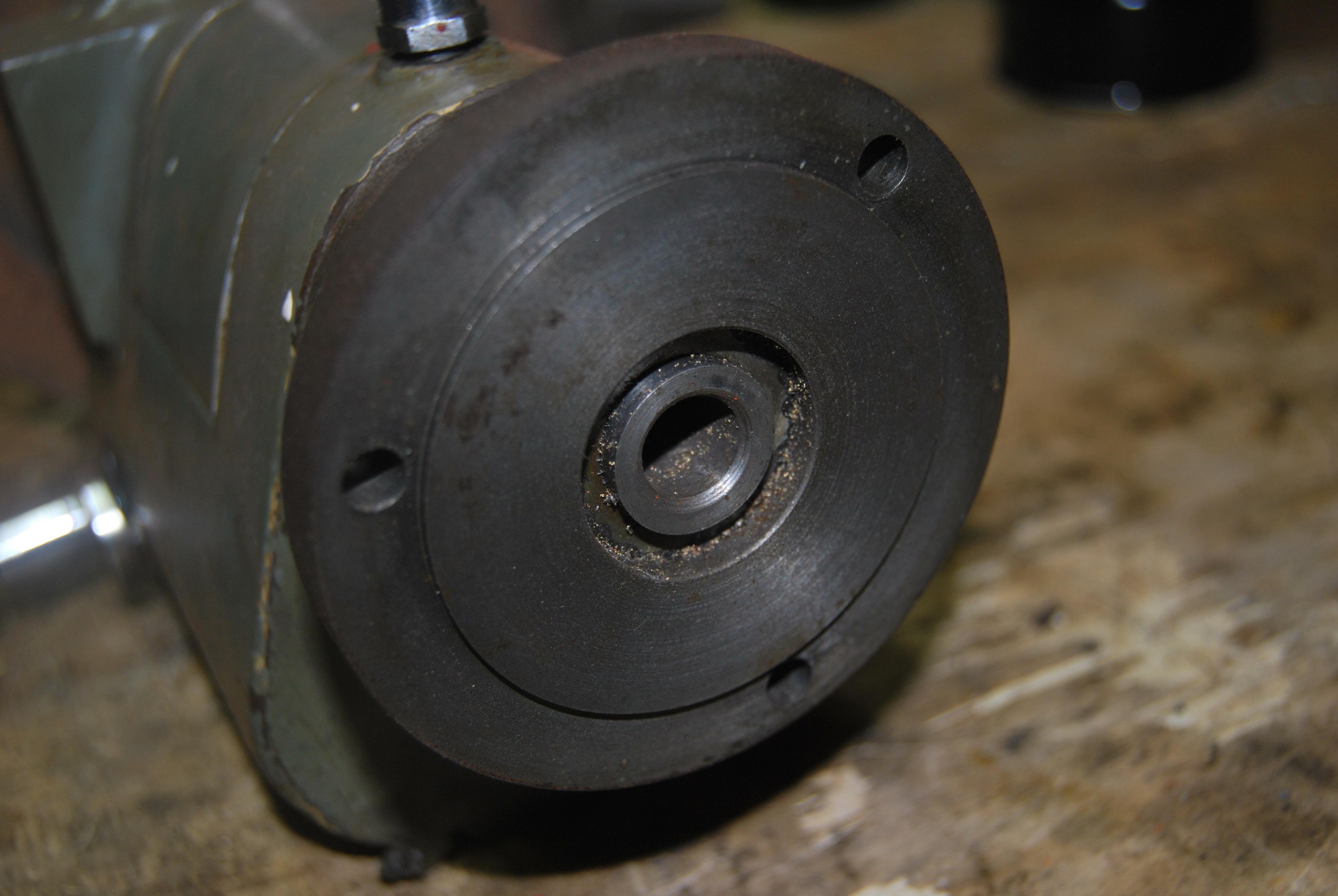

Re: TSA-16 remont

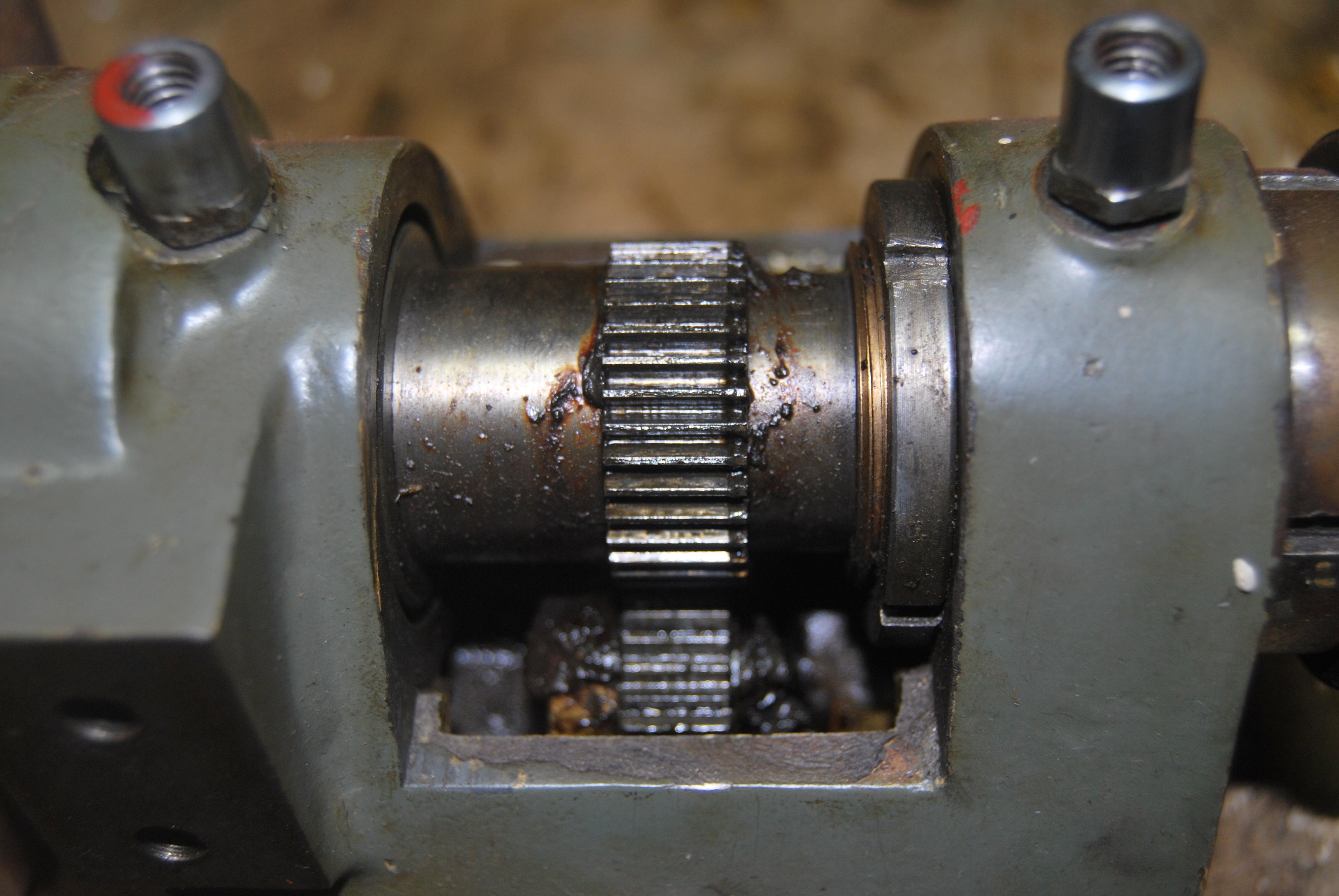

Witam!
Przepraszam, że znów podepnę się do tematu. Powoli kończę remont TSA 16. Zostało mi natrudnejsze czyli remont wrzeciennika, nie mam pojęcia od czego zacząć. Proszę o pomoc, jakieś podpowiedzi, wskazówki co jest ważne od czego i jak zacząć. Dorzucam zdjęcia mojego wrzeciona, jeśli po zdjęciach można coś wywnioskować to proszę o komentarz. Nie potrafię ocenić ile zostało mi panewki? I czy mogę to wszystko rozebrać, poczyścić i złożyć z powrotem i będzie działało?

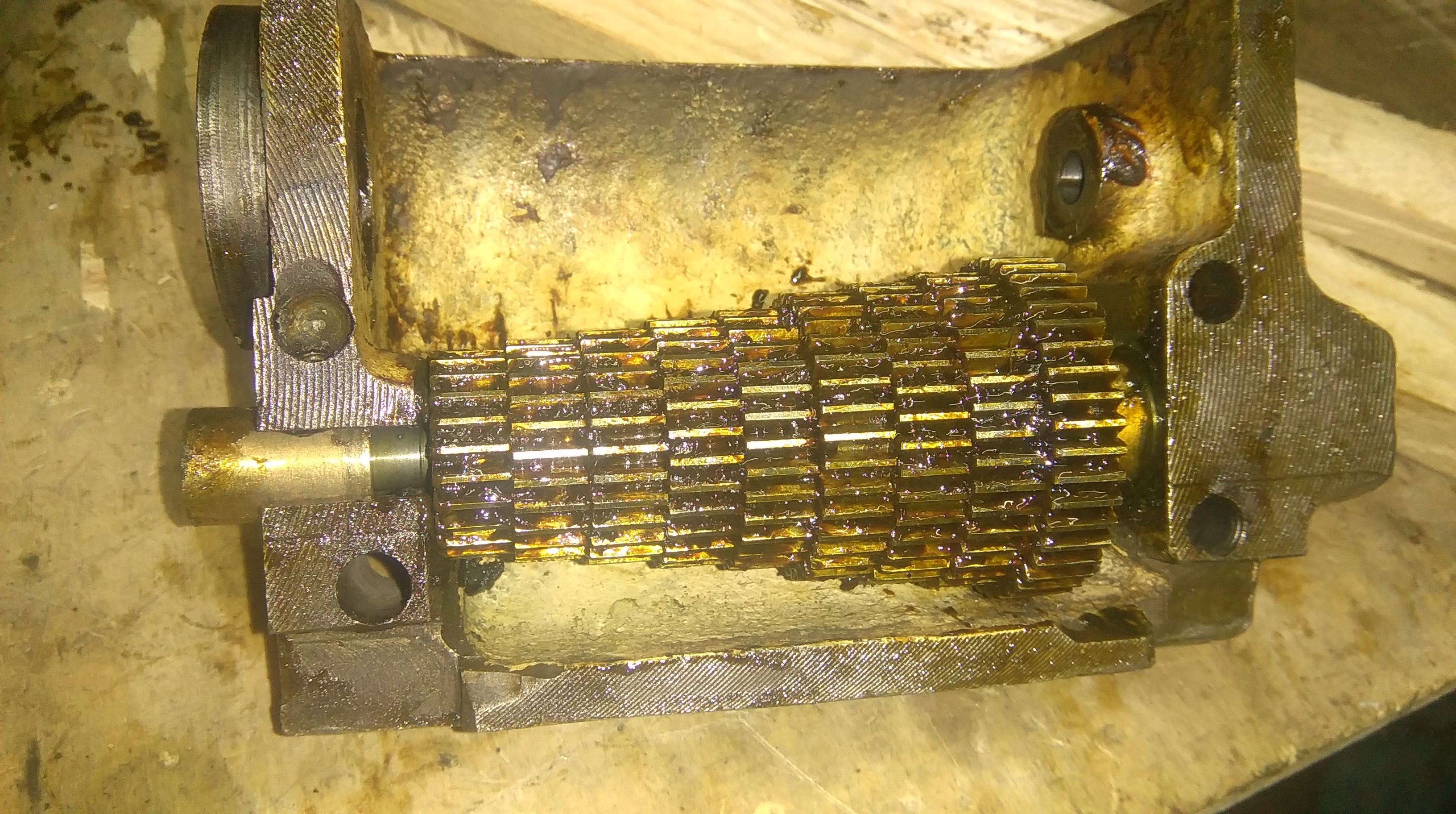

Witam! Mam jeszcze jedno pytanie. Czy ktoś może nakierowac mnie jak wyjąć wałek z kołami zebatymi w skrzynce Nortona? Nie chcę nic uszkodzić a nie wiem w którą stronę mam go wybić?
Obrazek[img]
