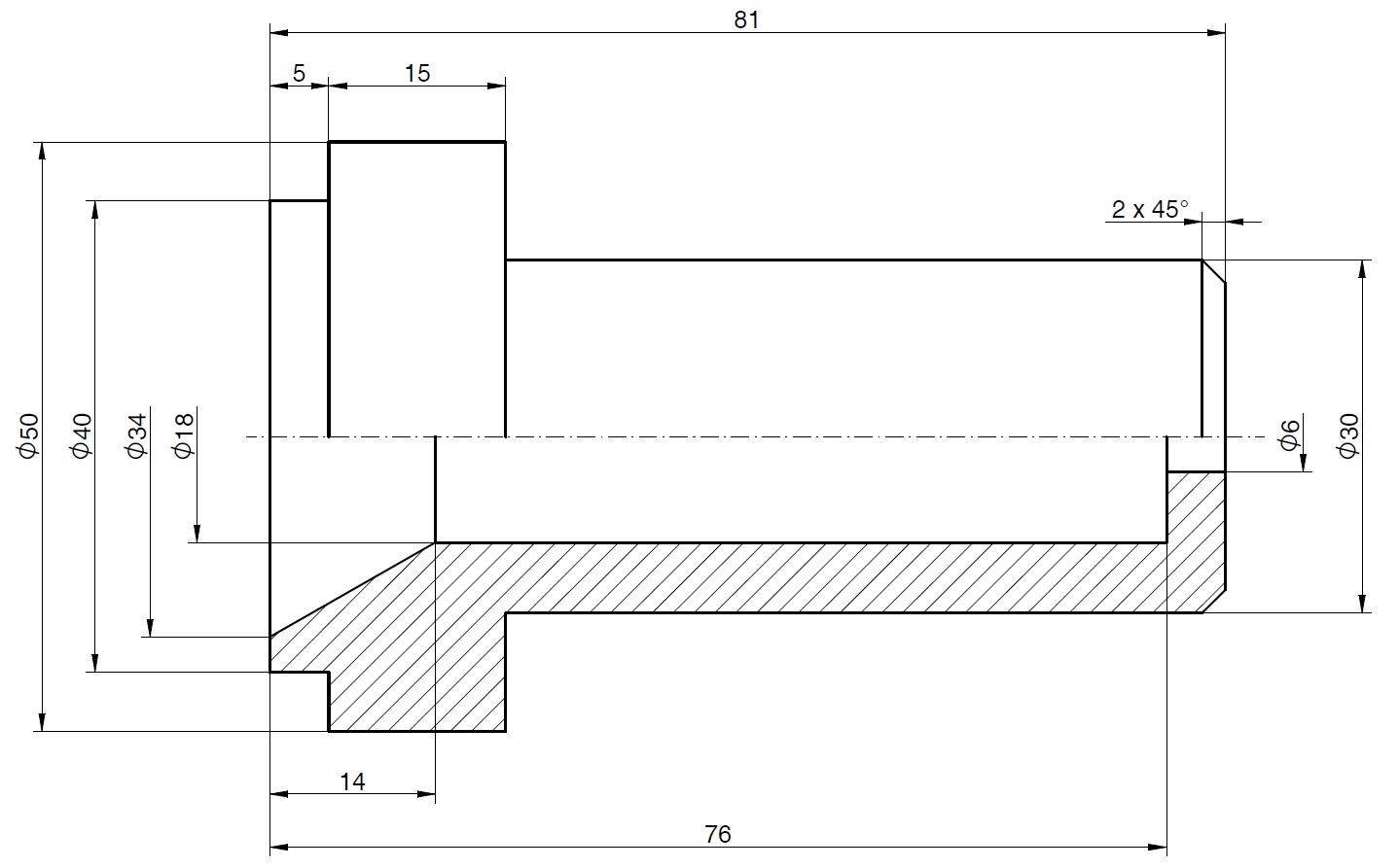

Wracając do tematu - piszesz o dorobieniu promieni obróbczych. Takie rzeczy to raczej na technologii maszyn, a nie na rysunku technicznym. Chłopak dostał taki detal i musi go po prostu zwymiarować w odpowiedni sposób, a nie zastanawiać się czy z punktu widzenia technologii jest on wykonalny. Wiadomo, że dobrze jest wiedzieć takie rzeczy ale nie od razu Polskę zbudowano.

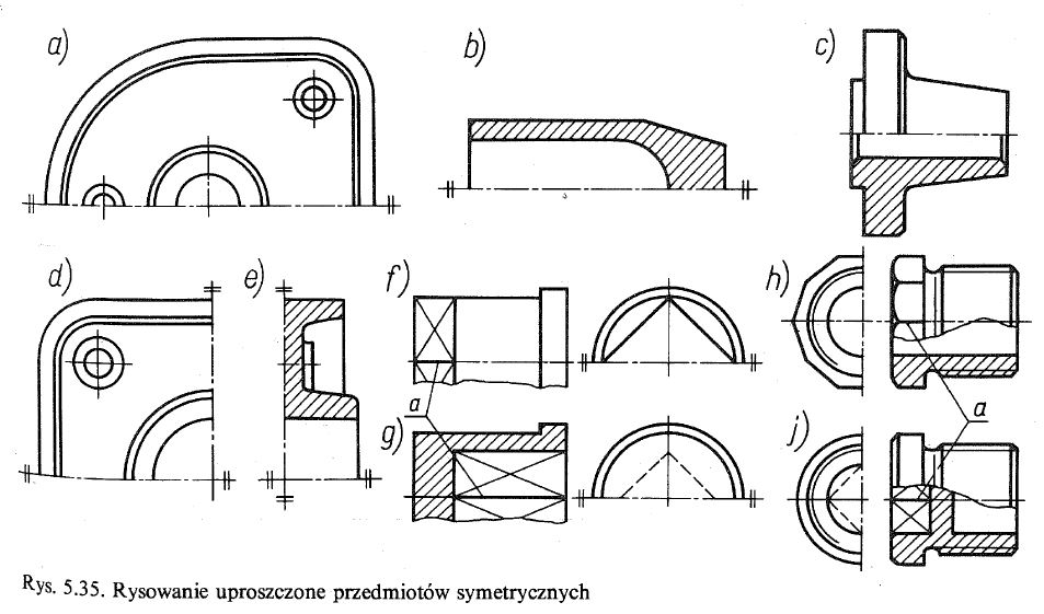

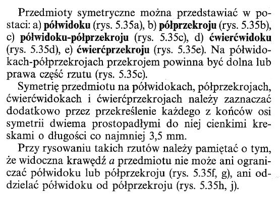

Re: Wymiarowanie
Fragment z książki Pana Tadeusza Dobrzańskiego. Proponuję się zapoznać. Na rysunku brakuje głębokości otworu Φ18. Poza tym przy wymiarowaniu stożka zdecyduj który wymiar jest ważniejszy - czy średnica początkowa i głębokość otworu (co zostało przedstawione na załączonym przykładzie poniżej), czy jednak kąt - wtedy rezygnujesz z któregoś wymiaru (głębokość lub średnica). Sposób jaki Ty zastosowałeś to przewymiarowanie. Jeśli użyjesz kąta to zastanów się czy zaznaczając kąt od osi symetrii do tworzącej stożka jest to 60°. Dziwne, że nikt wcześniej nie zwrócił na to uwagi.
Pozdrawiam i życzę wytrwałości w dążeniu do celu.
