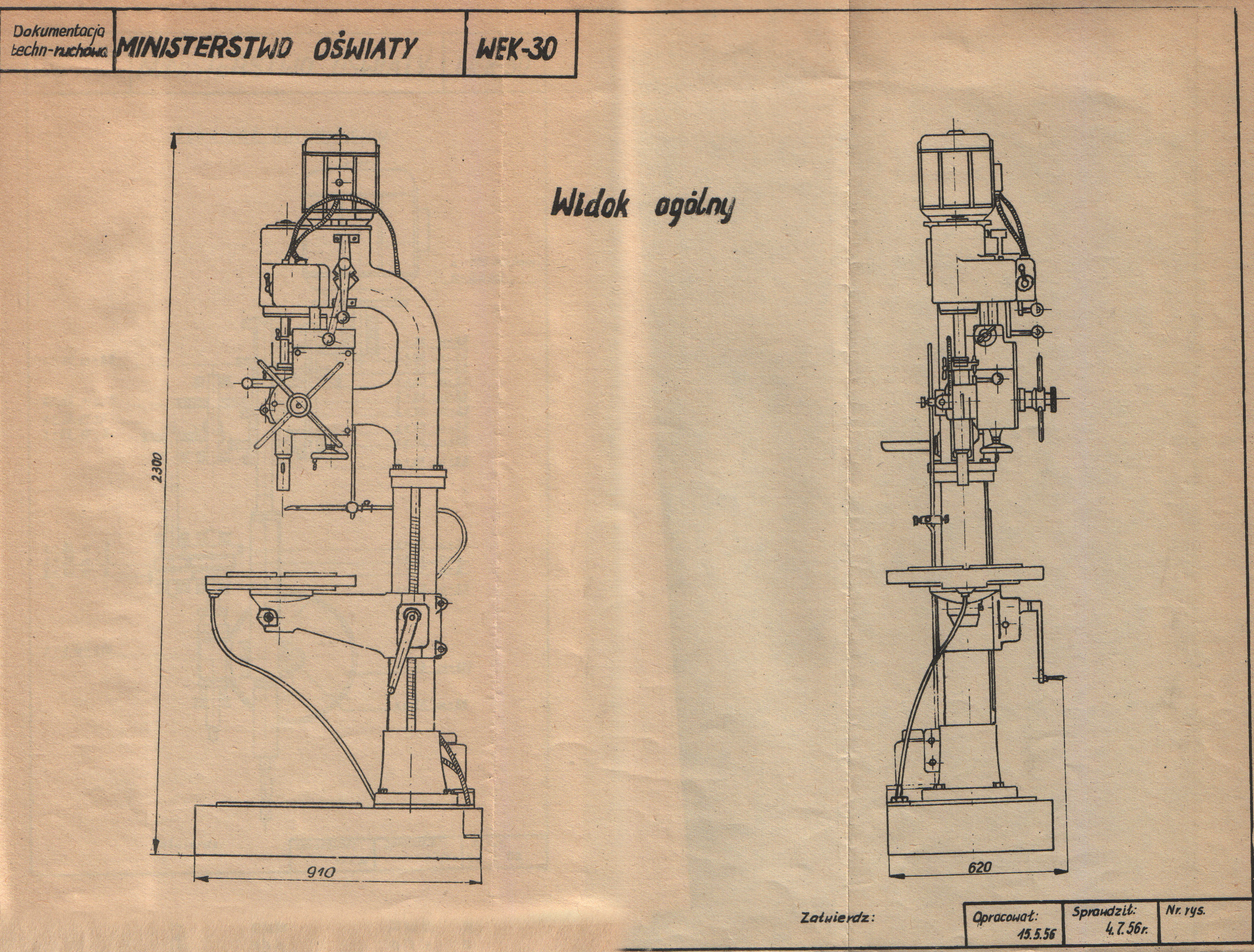

Czy używa ktoś wiertarki wek 30 albo jest w stanie podzielić się opinią o tej wiertarce ?
Wrzeciono jest na panewkach a przekładnia na łożyskach.
