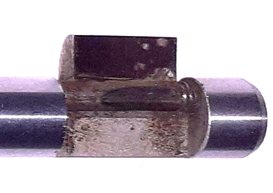

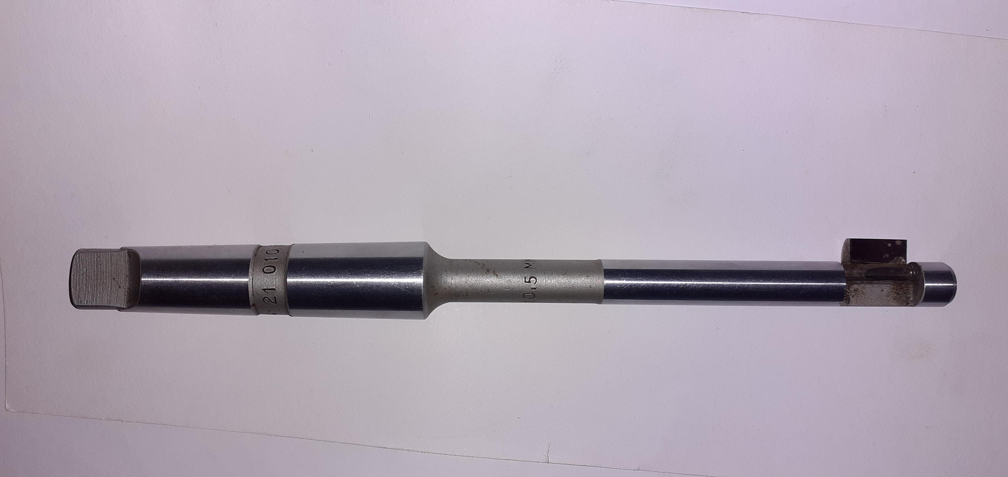

Czy ktoś wie do czego jest stosowane takie narzędzie ? Obrazek

Czy ten "ząbek" na szlifowanej części trzpienia się "otwiera", bo niestety niezbyt dokładnie widać,
czy też jest stały?

Tak zwany Erix (przynajmniej w mojej byłej robocie tak mówili, choć może to być związane z nazwą producenta (https://www.erixtool.com/)) - pogłębiacz/wytaczadło, czy jakby to nazwać... w każdym razie służy do robienia pogłębień walcowych od spodu. Wjeżdża się na lewych obrotach, to powoduje złożenie noża, następnie przełącza się na prawe i powoli wycofując, robi pogłębienie, następnie delikatny odskok, przełączenie z powrotem na lewe i wyjazd (ostrze znów się złoży).
Generalnie narzędzie "stare jak świat", miałem z nim styczność już ponad ćwierć wieku temu.

O tym właśnie myślałem... także do podtaczania "tyłu" otworu w miejscach niedostępnych i trudnodostępnych.
