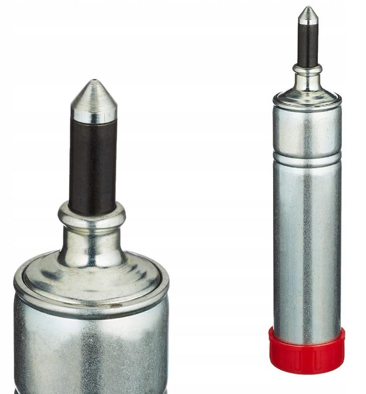

Natomiast powierzchnie suwliwe - pryzmy łoża, jaskółek sanek, smaruję nierozcieńczonym olejem do wrzeciennika (pompką od smarowania łańcucha piły* wstrzykuję go do kalamitek), oraz po czyszczeniu łoże i inne elementy natryskuję za pomocą spryskiwacza do okien olejem rozcieńczonym naftą, która to mikstura jest doskonale penetrująca, a metoda pozwala na szybkie tworzenie filmu olejowego na dużych, także skomplikowanych kształtem powierzchniach..
* - przezroczysta,
https://www.castorama.pl/smarowniczka-d ... 88322.html
(tą napełnioną trzeba przechowywać pionowo w jakimś naczynku, bo zamykający od góry tłoczek jest elastyczny do smaru a nie oleju, i może przepuszczać)
