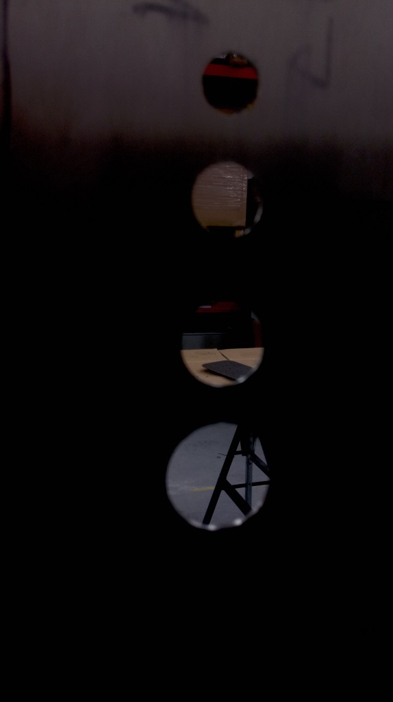

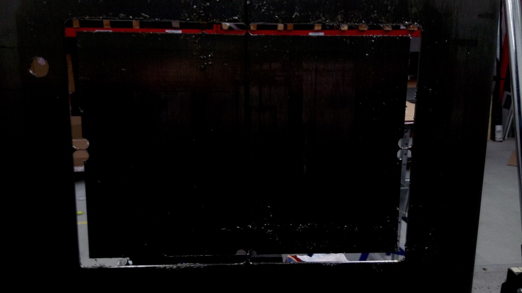

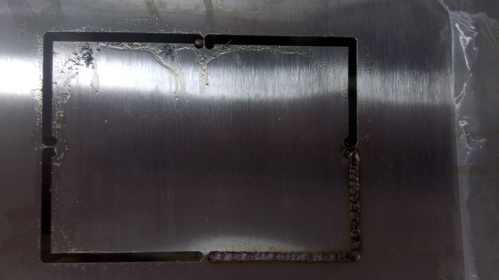

Witam po dość długiej przerwie. Epidemie grypy, delegacjacę i trochę czasu zeszło. Ale w końcu udało mi się wykonać otwór:
Wszystko poszło ładnie pięknie. Dziś wrzuciłem drzwi na maszynę i efekt się trochę zepsuł.
posuw, obroty, frez, nawet rodzaj materiału obrabianego ten sam.
jedynie co doszło to naklejona folia na powierzchnie aby nie porysowało szafy.
Posuw F 1.40 m/s (taki był ustawiony przez poprzedników) , obroty freza są ciężkie do określenia gdyż nie mam żadnych konkretnych danych pozatym że silnik jest na 300hz ma od 2770(przy 50Hz) do 16850 obr/min i reguluje falownik potencjometrem. Szukając i licząc ilość par biegunów, poślizg silnika mniej więcej wychodzi mi 1Hz-55,2 obr/min.
Podsumowójąc dobrane parametry F 1.40 m/s a obroty ustawiłem na 2420obr/min

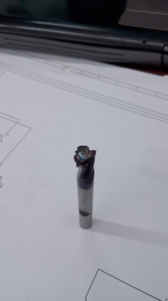

jeszcze podsyłam fotkę co zrobiło z frezem przy ustawieniach o których mówiłem wcześniejObrazek

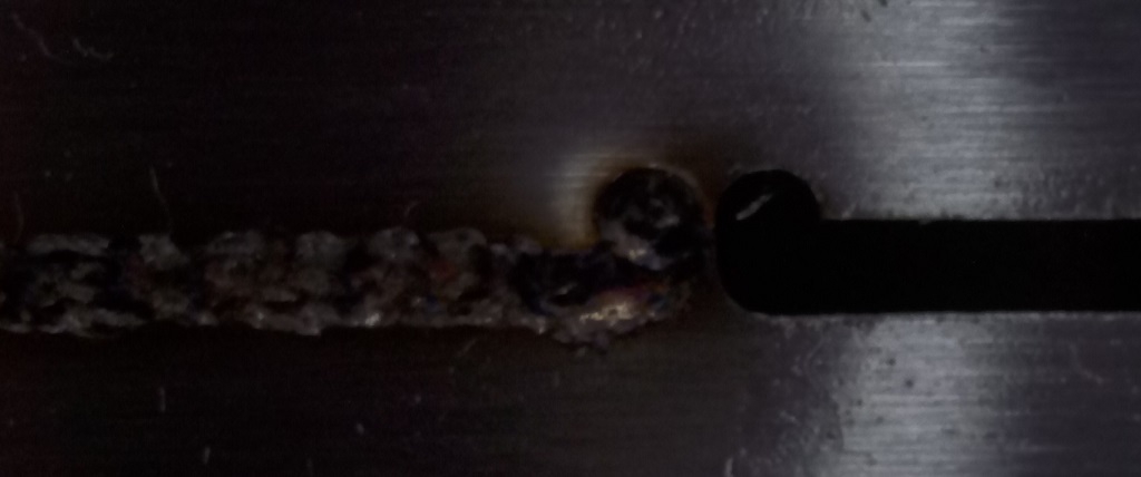

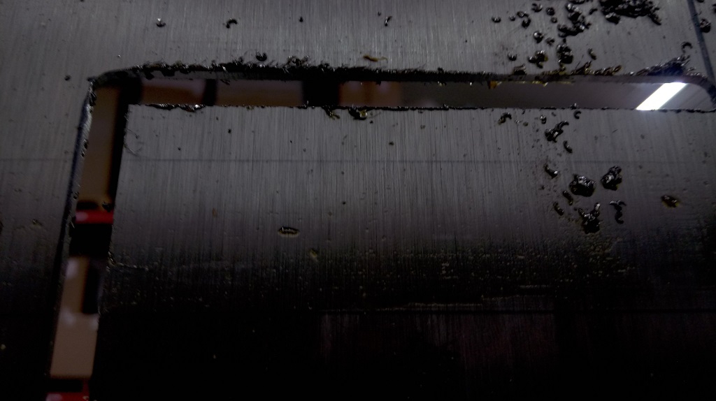

Perforex BC 2001 S
Witam wszystkich.
Jak w temacie problem mam z frezowaniem/skrawaniem otworów w obudowach szaf ze stali zwykłej nie mówiąc już o stali nierdzewnej.
Maszynę szef zakupił ze Słowacji. Na wyposażeniu tejże maszyny był frez zgrubny
Holex 19 2850 link do katalogu: https://www.hoffmann-group.com/PL/pl/pe ... N/p/192850
Czytam,szukam,liczę próbuję i efekt jest mizerny. Jak nie spalony frez to otwór.
Stosując się do danych katalogowych freza wyliczyłem iż n(liczba obrotów/min) wyniesie 2920 a vf (prędkość posuwu) 52,56 mm/min. Czy te dane są prawidłowe?
Kolejnym problemem jest ustawienie tychże wartości, są regulowane na potencjometrach, obroty wyliczyłem dzięki tabliczce znamionowej i danych katalogowych falownika. Za to z posuwem mam już problem. Maszyna do frezowania korzysta z G CODE.
Poniżej załączam kilka zdjęć. Proszę was o pomoc. Jeśli brak jakiś informacji albo zdjęć proszę o info i postaram się w miarę możliwości je uzupełnić.
Pozdrawiam.
