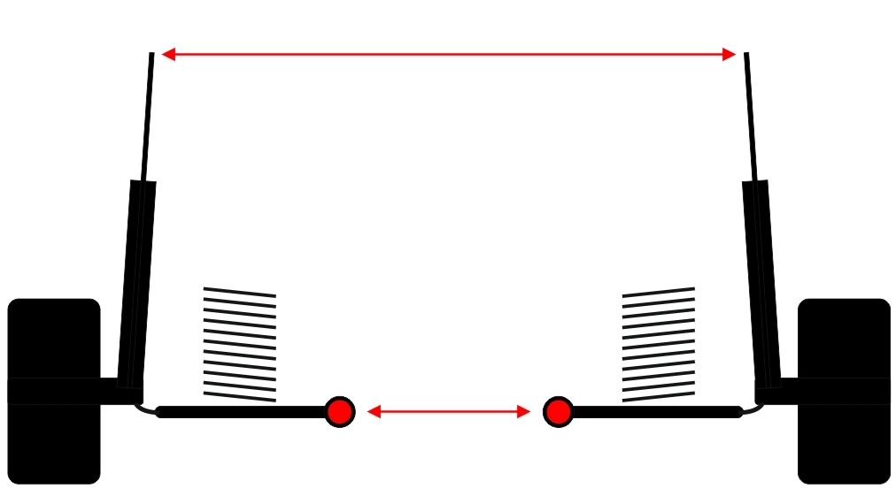

Coś mi się wydaje, że nie to zmierzyłeś co trzeba.
Myślę, że mocowanie wahacza powinno być węższe niż amorków.
Czy się mylę?
Myślę, że dobrze narysowałem i widać, że góra jest szerzej.
Punkty pomiaru wskazują czerwone strzałki.
Mógłbym prosić o małą erratę :?: :mrgreen:
Jacek

autor: Agent0700
04 kwie 2013, 15:07
Forum: Na luzie
Temat: Wymiana sworznia w wahaczu merca 124
Odpowiedzi: 18
Odsłony: 4833
Chodzi mi o odległość mocowania amorków od góry środek tłoka (trzpienia) amorka od drugiego amorka i od spodu tak samo czyli odległość środka śruby mocującej prawy wahacz od śruby mocującej lewy wahacz.
O co chodzi: buduję pojazd i chcę zrobić takie same kąty ustawień kół, żeby nie wyszło tak, że koła nie będą \ / lub / \
Wiesz o co chodzi?
Z góry dziękuję.
Jacek

Mam jeszcze prośbę do kogoś kto ma Merca takiego i może wjechać na kanał.
Potrzebuję odległość od mocowania wahaczy, odległość śrub trzymających wahacz prawy i lewy, chodzi o rozstaw. Drugi pomiar to odległość mocowania amortyzatorów od siebie, rozstaw śrub.
Czy ktoś może mi pomóc? Buduję pojazd na bazie 124 i stąd te potrzeby.
