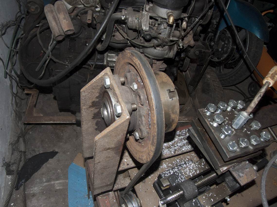

Można dać na dole silnik z szajbą na pasek, ale nie masz biegów, ja mam tam silnik, skrzynię biegów żuka i wyjście z szajbą.
Jeśli zrobisz na dole silnik to nie będziesz miał biegów, ale dajesz falownik i to jest bardzo dobre rozwiązanie.
Myślę tak, że skoro nie masz uchwytu, piasty, szajby itp to wyślę Ci po kosztach to co widzisz na fotce gotowe złożone.
Szajba na piastę jest założona przez tokarza więc jest równo, piasta chodzi bardzo ścisło, żadnych luzów, musiałbyś tylko ten ceownik (gruby hutniczy żadnych ugięć) ustawić sobie na łożu i przyspawać, oraz splanować powierzchnię styku z uchwytem tokarskim, bo jest zamocowany, ale są delikatne nierówności - nie jest planowana. Po splanowaniu będzie równo.
Acha, przelotu tam jest 25 lub 32 mm już nie pamiętam, można by przeszlifować wielowpust na półośce bo twardy jest i roztoczyć się nie da.
Jak widzisz wióry są z aluminium i ugięcia jakie były to były tylko na tym śmiesznym chińskim imadle krzyżowym i blacie na którym było zamocowane, którego też chętnie się pozbędę
No i moja tokareczka miała tą wadę, że jednak za wolne obroty miałem bo szajba na uchwycie duża, potrzeba by silnik założyć 3000 obr./min. do tego falownik i wtedy będzie hulać.
Jacek
