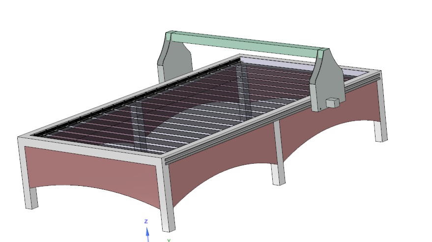

Panowie mam możliwość kupna łożysk liniowych z myślą o dużym stole, zrobiłem już stół w programie później pokaże co to będzie.
Czy takie łożyska będą ok do stołu na plazmę. Będę próbował zrobić wmiarę lekką bramę.
I czy na ebmia.pl lub innym portalu jestem w stanie dokupić do nich szyny?? Nie znam się na dobieraniu szyn do łożysk liniowych. Szkoda mi tych 8 łożysk co dostałem jak bym nie dobrał szyn.

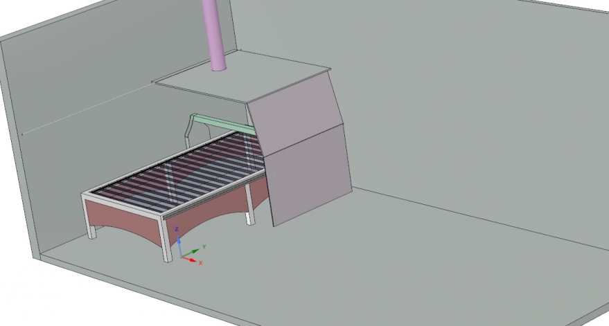

Znalazłem chwilę, taki tam projekt nowej maszyny która powstanie w nowym garażu, pomieszczenie 8m x 4m
Na zdjęciu maszyna 3m x 1.7m jednak pewnie będę robił na 2,5m x 1.7m
Odrazu będzie stół wodny, dodatkowo planuje zrobić, widać zarys takich ala drzwi przesównych które bym mógł podczas cięcia zasunąć, składało by się to np z 3 czy 4 segmentów, miało by z boku duże okna plexi i wyciąg.

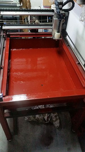

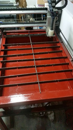

Wczoraj uszczelniałem wanne silikonem, pomalowałem, zadowolony napełniam i co i cieknie w rogu... I znów sajlikon malowanie nitowanie jutro napełnianie he tak to jest jak się odrazu nie zrobi dobrze tylko wpierw miałem wstawić samą wanne aby syf na ziemie nie leciał a teraz uszczelnianie aby wodą napełnić bo syf jest niesamowity...

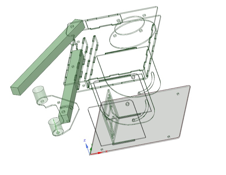

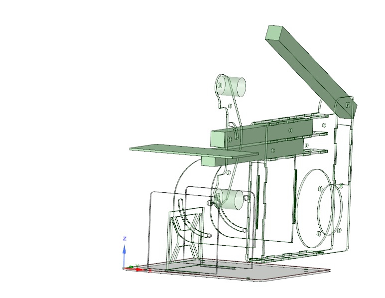

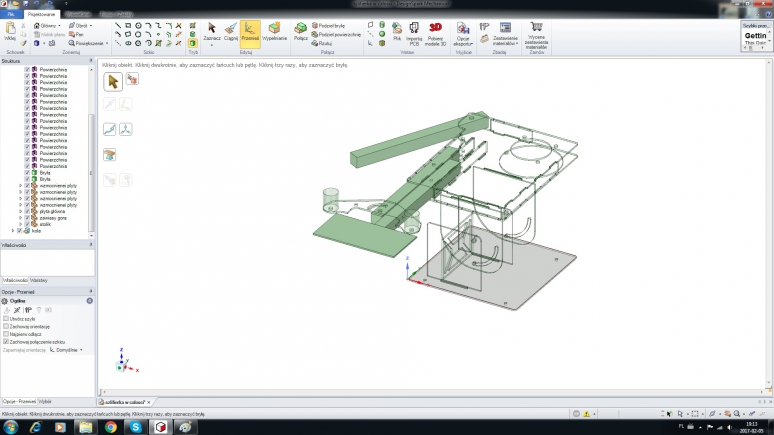

Z powodu że musiałem robić wanne bo jest niesamowity syf po cięciu, dodatkowo myśle jak zrobić wyciąg, dokończyłem robienie szlifierki taśmowej dla znajomego. Będzie wyglądało to tak. Nie jestem mistrzem projektowania pięknych i obłych rzeczy jakoś tak wyszło.
