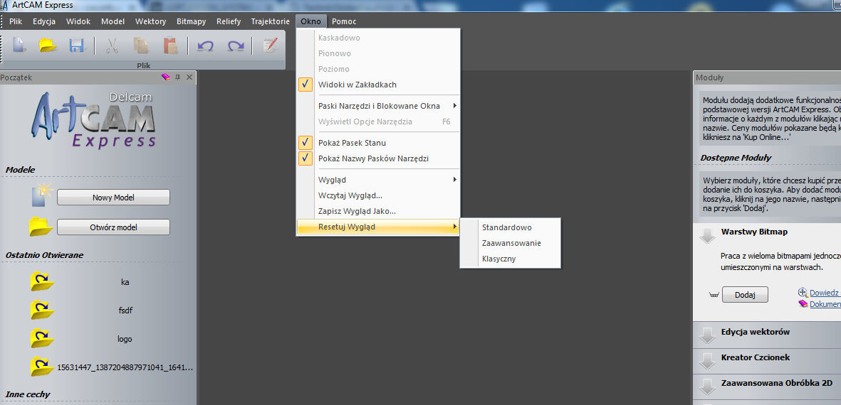

autor: icefresz
23 gru 2016, 08:49
Forum: ArtCAM
Temat: Zniknął panel trajektorii - jak pokazać
Odpowiedzi: 1
Odsłony: 3477
Resetowanie widoku ?
