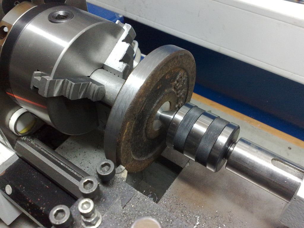

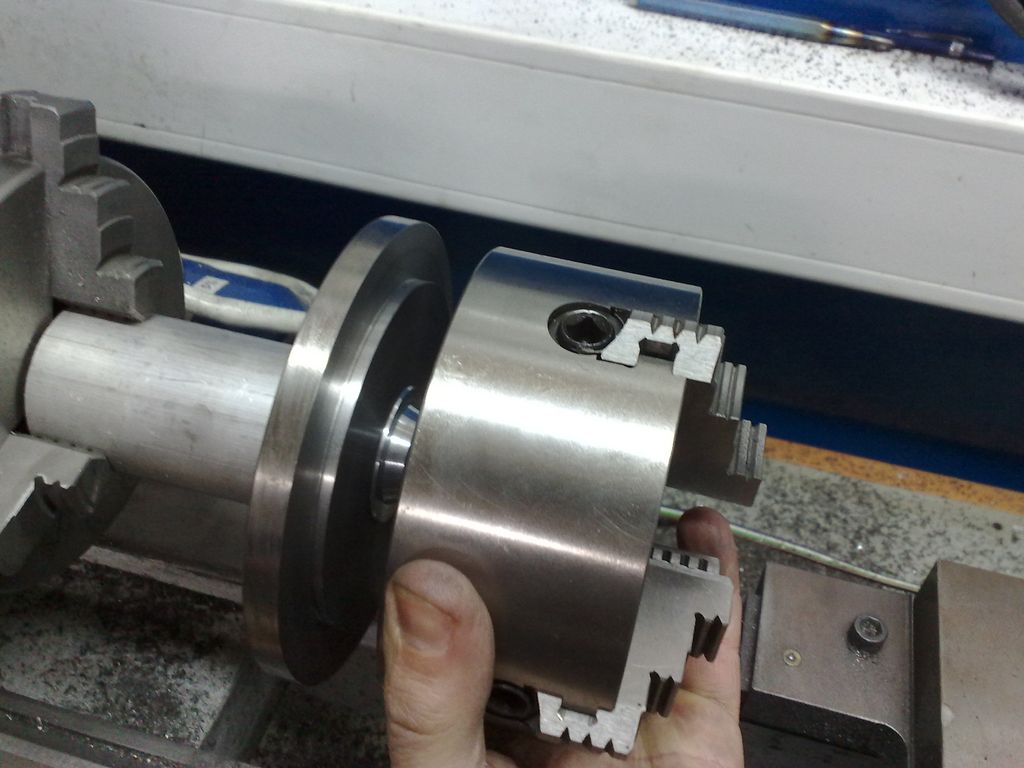

Tarcza tokarska
Z uwagi na braki narzędziowe, które uniemożliwiają wykonanie wszystkich elementów do nawrotnicy postanowiłem uzupełnić moje możliwości obróbki o kilka elementów.
Jako, że w ręce wpadły mi 5kg talerze sztangowe od razu wiedziałem co z nimi się robi :)
Niestety ten, który się trafił miał +/-225 mm średnicy co dla Nutool'a jest o włos za duże.
Powstało więc rzeźnicze narzędzie do oskalpowania nadmiarowych 5 mm.
Potem tarcza została przetoczona na 210 mm średnicy.

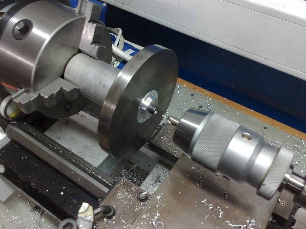

Zamocowane na super ciasny wcisk na klej na wałku aluminiowym. Dodatkowo podparty prowizoryczną przedłużką kła obrotowego, aby to gdzieś nie odleciało.
ObrazekObrazek
Samo toczenie w tym zamocowaniu było bardzo delikatne, aby nie ryzykować wyrwania tarczy z mocowania. Zamek został wytoczony z użyciem mojego wzornika (z odcinka o uchwycie niezależnym). Dalej wzornik został użyty, aby wywiercić otwory pilotażowe do mocowania.

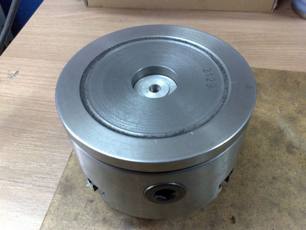

Potem wiertło 6,6 i gwintowanie M8. Przepraszam za nieostre zdjęcia, moja komórka coś zaczyna szwankować.
ObrazekObrazek
Potem montaż już na zamku i można było toczyć większym wiórem. Konieczne też było skrócenia śrub montażowych do 17 mm (te będą dedykowane do tarczy).

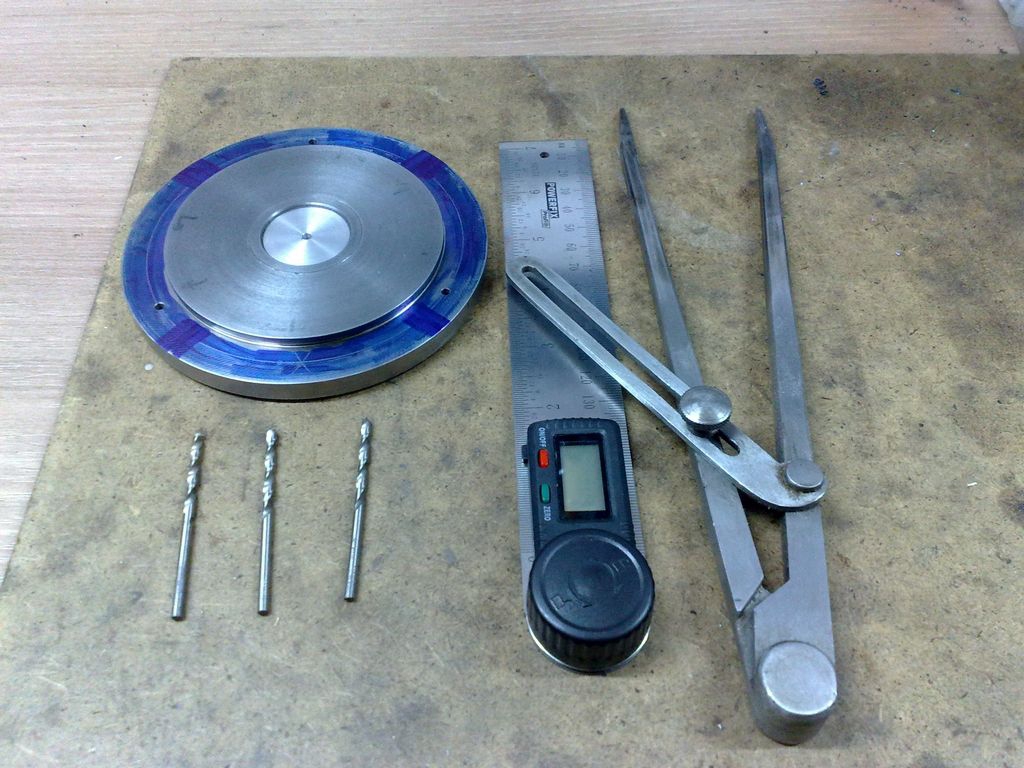

Kiedy z tarczy spadło około ~1kg wiórów ukazała się gładka powierzchnia gotowa do trasowania. Tarcza najpierw na tokarce została zabarwiona flamastrem tuszującym na niebiesko i na super wolnych obrotach, moją śmieciową suwmiarką elektroniczną, zostały naniesione okręgi 40-200 co 10 mm. Dalsze trasowanie odbyło się za pomocą cyrkla precyzyjnego oraz rdzenia z otworem pasującego do 30 mm otworu w centrum tarczy. Podzieliłem tarczę na tak, aby na obwodzie mieć 18 otworów.
ObrazekObrazek

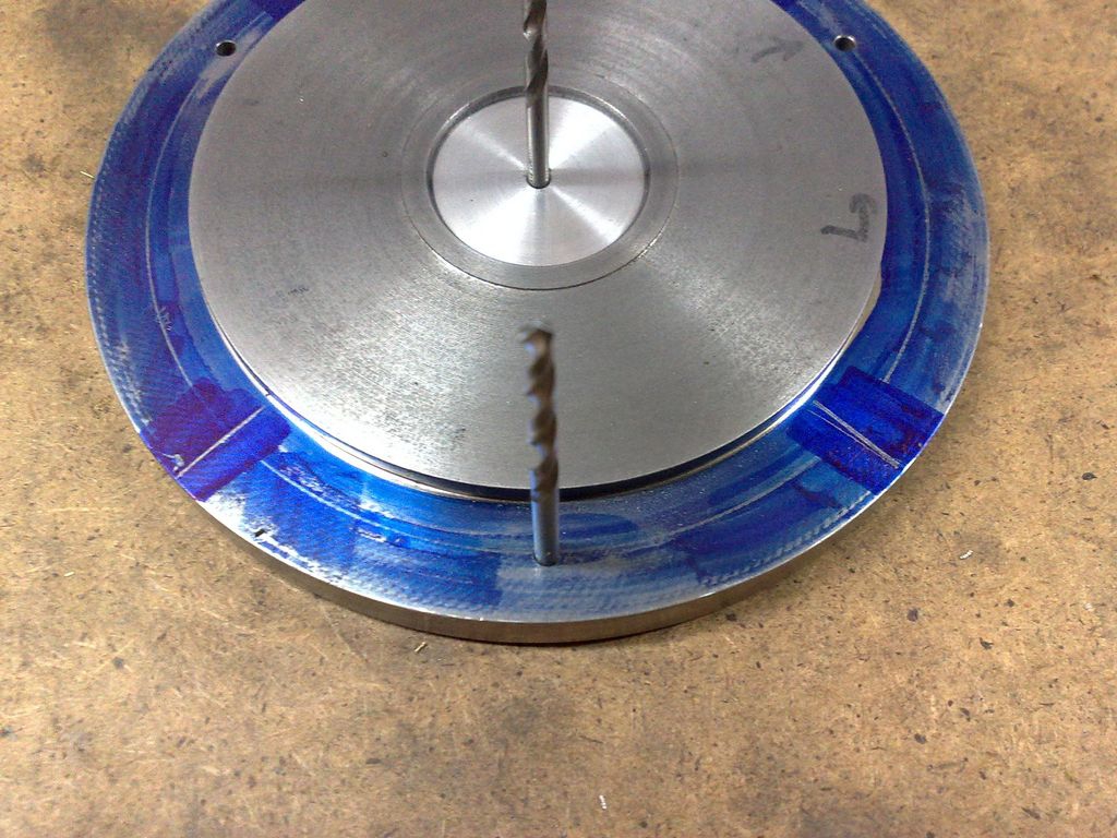

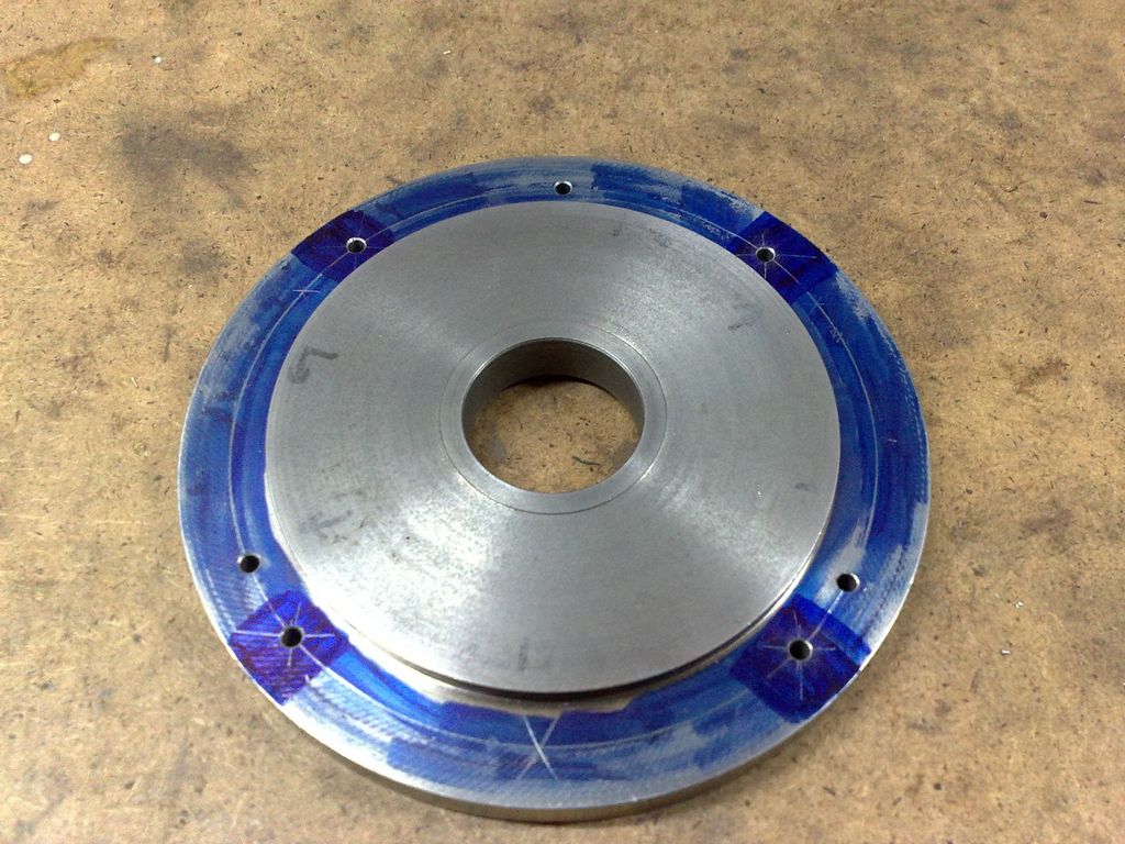

Potem już z górki, punktowanie, pogłębienie punktowania, otwór pilotażowy 2,5 mm i tak 51 otworów, uff.
ObrazekObrazek
Potem wiertło 6,6 i tarcza chwycona na tyle mocno aby się nie podnosiła ze stołu wiertarki, ale na tyle lekko żeby dało się nią obracać aby przyspieszyć pracę.
Następnie fazowanie 90 stopni aby umożliwić gwintowanie maszynowe przy włączonej wiertarce.
ObrazekObrazek
Wybrałem najmniejszy gwintownik jaki mam w kompletach M8 i przy pomocy solidnej ilości oleju gwintowałem po dwa otwory na obrotach, a następnie czyściłem gwintownik i następne dwa.

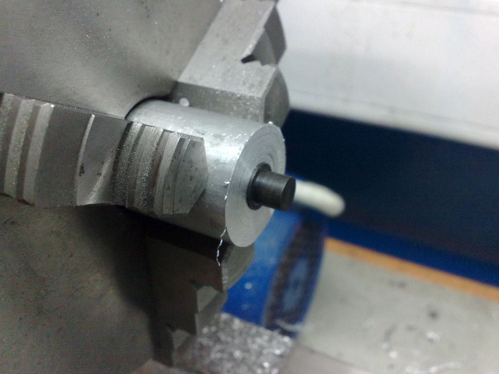

Tulejowanie konika - wtopa
Muszę się przyznać, że pierwsza moja próba zakończyła się niepowodzeniem, ale co poszło nie tak zdradzę dopiero na końcu posta.

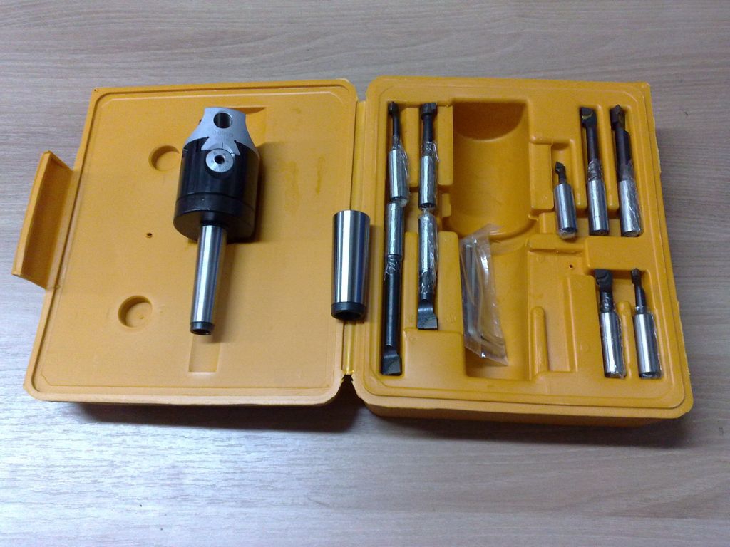

Tak jak wspomniałem poprzednio zdecydowałem się na wytaczadło zamontowane w stożku wrzeciona, według mnie jest to najlepsza opcja. Trzeba tylko zbierać materiał niewielkimi partiami aby wytaczadło nie wpadało w drgania.
Normalnie gdybym miał się zabierać za tulejowanie konika najpierw przygotowałbym tuleje, a następnie przystąpił do powiększenie otworu w samym koniku. Taka kolejność umożliwia sprawdzanie czy otwór ma wymiar pasujący do tulei. Niestety w moim przypadku nieosiowość konika uniemożliwiała/utrudniała przygotowanie tulei bez stożka, więc postanowiłem odwrócić kolejność wykonywania elementów, kosztem większej ilości operacji.
Wytaczadło zamontowane, dociągnięte śrubą, nóż zaostrzony w trójkąt w osi wytaczadła. Konik skontrowany dwiema nakrętkami ciasno, suwliwie i dociśnięty ściskiem do drewna do supportu.
ObrazekObrazek
Napęd tokarki spięty na najwolniejszy posuw. Na drugim zdjęciu widać, że pierwsze cięcie było bardzo daleko od skrzywionej osi konika, nie zmierzyłem o ile, ale poza wszelkimi granicami.
ObrazekObrazek
Koniecznością jest przygotowanie jakiegoś rodzaju osłon na prowadnice przed i za konikiem. Pył żeliwny lata wszędzie jak oszalały i jest na tyle drobny, że może się dostać miedzy prowadnice. Za konikiem upychałem ręcznik papierowy żeby zamaskować wszelkie szczeliny (nie ma go na zdjęciu).
ObrazekObrazek
Nożyk wysuwałem sukcesywnie mierząc za pomocą suwmiarki o ile wysuwa się względem poprzedniego przejazdu. Na tym etapie już widziałem jak trudno jest ustawić precyzyjnie jakiś wymiar. Na razie wielka precyzja nie była potrzebna bo tuleja będzie przygotowana pod wymiar otworu w koniku, ale już wyobrażałem sobie jak to będzie później podczas wytaczania wewnętrzna powierzchnia tulei (zonk).
ObrazekObrazek
Po wytoczeniu otworu na jakieś 36.5 mm zostały przygotowane obrączki z poliamidu, tak aby konik chwilowo mógł spełniać swoją rolę. Przednia tulejka siedzi ciasno w otworze konika, tylna suwliwie w otworze konika. Rozwiązanie wystarczająco dokładne aby przygotować tuleje z brązu.
ObrazekObrazek
Aby swobodnie dało się toczyć tuleją musiała zostać przedłużona. Protezy zostały wykonane z pozostałości materiału z różnych innych prac (ma ciasny wcisk). Toczenie odbyło się z wykorzystaniem tymczasowo przywróconego do życia konika i automatycznego posuwu.
ObrazekObrazek
Oczywiście przed złożeniem konika zmierzyłem dokładnie pod jaki otwór musi pasować tuleja i mikrometrem celowałem z ten wymiar z lekkim minusem. Następnie tuleja została zamrożona przez noc w zamrażalniku i przetransportowana zamrożona na miejsce montażu.
ObrazekObrazek
Dodatkowo użyłem kleju loctite. Przy składaniu jednak trzeba było użyć solidnej perswazji aby wszystko się udało.
ObrazekObrazek
Wytaczanie wewnętrznego wymiaru tulei odbywało się dokładnie w tej samej konfiguracji co otworu konika.
ObrazekObrazek
Wszystko wygląda dobrze, jak można sądzić, ale jednak po zmontowaniu wszystkiego co się okazało ?
Nie dość, że przestrzeliłem wymiar o kilka setek, to jeszcze końcowe pomiary wykazały, że nowa tuleja nadal nie jest w osi tokarki.
Jakim cudem się to mogło stać, można się było tylko zapytać? Stojąc nad tym wszystkim i przeklinając zmarnowany czas i materiał zacząłem listować co poszło nie tak.
Brak regulacji nożyka i jego profil wpłynęły na zbyt dużą średnice otworu i jakość powierzchni, która nie była zła, ale jednak mogła być dużo lepsza.
A czemu brak osiowości? Zmontowałem całą konfigurację ponownie i za pomocą czujnika sprawdziłem co się dzieje z konikiem kiedy odbywa się obróbka. Okazało się negatywny pływ miały głównie dwie rzeczy:
1. śruby trzymające ściągacze prowadnic w moim przypadku były znacznie względem siebie przesunięte i kiedy suport zaczynał pchać konik powodował jego lekkie przesunięcie się w osi. To jednak nie było aż takie złe.
2. Dużo gorsze było to, że za mocno skręcony ścisk do drewna mimo zamocowania go w najniższym możliwym punkcie powodował znaczne podniesienie się konika z łoża (widoczne nawet gołym okiem).

Zakładam stalowy ciężarek (chwalić osobę, która go wyrzuciła), w lewe szczęki uchwytu i do zgrubnie zmniejszam średnicę zewnętrzną na 126mm. Trzeba przyznać, że tokarka w nowej konfiguracji jedzie w stali wiórem 3mm i nawet nie jęknie. Trzeba tylko uważać na rozgrzane do czerwoności wióry, spadające akurat na lewą rękę opierającą się na korbie :) Teraz już wiem czemu niektórzy tokarze mimo ostrzeżeń mają jedną rękawiczkę.
ObrazekObrazek
Toczę zamek wewnętrzny na 95mm cały czas sprawdzając z wzorcem. Muszę zaznaczyć, że wzorzec został wykonany na lekkim minusie i posiada jakieś 94.97-98 tak abym nie przestrzelił wymiaru.

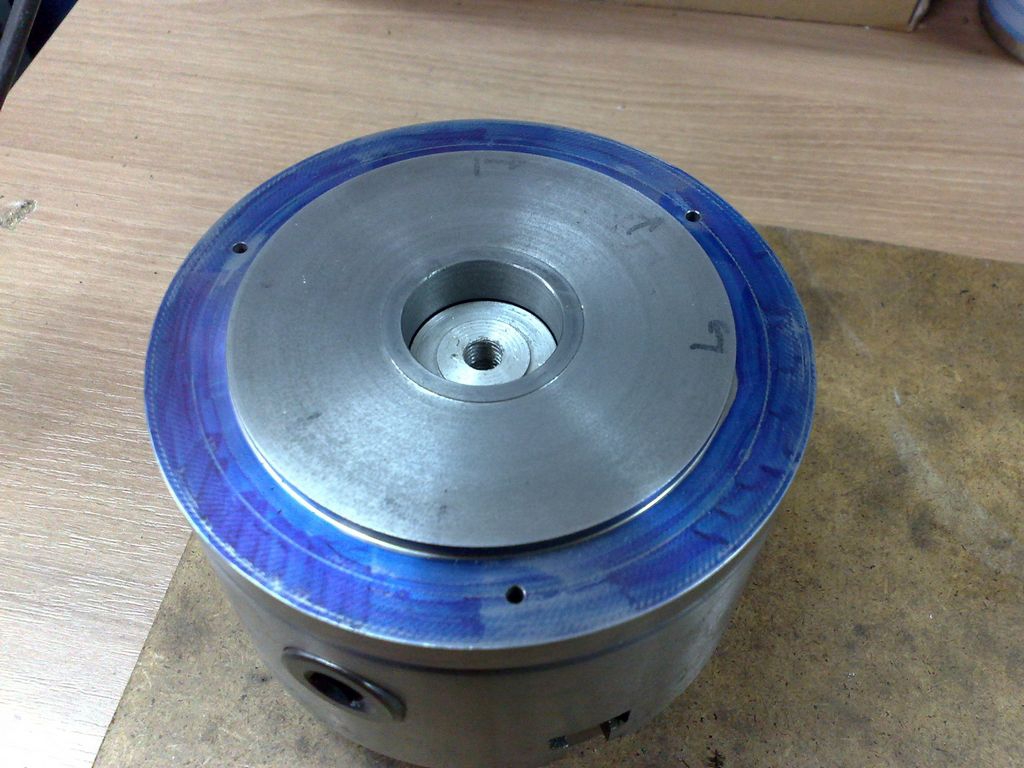

Dla pewności sklejam taśmą oba elementy do wiercenia, chociaż siedzą dość ciasno jeden w drugim. Wiercę otwory pilotażowe wiertłem 3.
ObrazekObrazek
Potem na gotowo pod gwintownik 6.8 i fazuje rozwiertakiem stożkowym. Gwintowanie zaczynam za pomocą wiertarki, aby było idealnie pionowo, ale oczywiście bez zasilania.
Warto zaznaczyć sobie, które otwory mają iść do gwintowania. Oczywiście to te 3szt rozmieszczone co 120 stopni, które posłużą do trzymania adaptera w zamku wrzeciona.
ObrazekObrazek
Pozostałe 4 otwory rozwiercam na 8.2 i wykańczam rozwiertakiem stożkowym tak aby śruby miały się gdzie schować.
ObrazekObrazek
Po pozbyciu się zadziorów materiał jest gotowy aby zamontować go na zamku wrzeciona.
ObrazekObrazek
Wchodzi dość ciasno, nawet nie wiem czy nie za ciasno. Chyba nie odczekałem wystarczająco długo, żeby wystygł materiał kiedy toczyłem kieszeń pod zamek. Prawdopodobnie po wystygnięciu wymiar trochę się zmniejszył, ale nie ma tragedii, po prostu jest bardzo pasownie. Tak naprawdę skoro jest to adapter do uchwytu niezależnego, który i tak z definicji nie jest koncentryczny to taka dokładność w tym zastosowaniu nie jest konieczna. Dla mnie to okazja na poćwiczenie ciasnych pasowań.
ObrazekObrazek
Zamek z drugiej strony toczony na wymiar i testowany za pomocą dedykowanego uchwytu tokarskiego niezależnego, aż ciasno wejdzie. Podcięcie zamka zapobiegnie problemom z kolizjami w narożnikach. Potem toczymy na średnicę zewnętrzną 125 i fazujemy krawędź zewnętrzną. Jest ślicznie :) Jeszcze tylko przygotowanie 4szt utwardzanych śrub o odpowiedniej średnicy (12 mm - jak mój rozwiertak stożkowy)

Do niedawna nie miałem żadnego z dwojga, ale czas najwyższy się wyposażyć w takie zabawki:
Wytaczadło zdobyłem MT2 z nożami 12mm oraz przejściówkę na MT3 aby dało się jej używać w koniku i wrzecionie.

Pierwszy etap prac to wykonanie wzorca
Nie chciało mi się zakładać szczek lewych, więc wzorzec zacząłem toczyć podparty konikiem przyklejony superGlue do tulei z aluminium.
ObrazekObrazek
W połowie roboty jednak klej puścił i musiałem zmienić strategię i docisnąć ciężarek śrubą, którą nakiełkowałem, żeby pasowała do mojego kła. Następnym razem użyje lewych szczęk, a nie będę "oszczędzał czasu" :P Jedynym plusem takiej konfiguracji jest możliwość obróbki z obu stron z jednego mocowania.
ObrazekObrazek
Zamek został obrobiony z grubsza a następne małymi kroczkami dopasowany do uchwytu tokarskiego jak oryginalny zamek wrzeciona.

Chcąc precyzyjnie przenieść otwory uchwytu na mój wzorzec zamka użyłem stolarskich kołków transferujących.
Jako, że są do użycia w stolarstwie bez hartowania nie nadają się użycia w stali. Raczej jednorazowe, ale zrobię sobie chyba zestaw takich i zahartuje bo to całkiem przydatne narzędzie.
Aby pasowały do otworów uchwytu należało zmniejszyć ich średnicę. Zamontowane na kleju w dedykowanym dla nich gnieździe zostały zmniejszone tak alby na luźny wcisk wchodziły do gwintowanych otworów uchwytu.
ObrazekObrazek
Punktowanie przebiegło całkiem pomyślnie za pomocą wałka ustalającego umieszczonego w centrum uchwytu i kilku uderzeń młotkiem z tworzywa.
ObrazekObrazek
Potem wiercenie (3mm) i przygotowanie tulejki do wewnętrznego otworu, która ułatwi trasowanie otworów. Najlepiej byłoby zrobić to w odwrotnej kolejności, tzn przetransferować 4 otwory z uchwytu, a następnie trasować pozostałe 3 otwory z uwagi łatwość znalezienia 3 otworów względem już istniejących 4. Ja jednak zrezygnowałem z tej kolejności, ponieważ kiedy próbowałem przetransferować 4 otwory to mój wzorzec chwiał się na 4 kołkach transferujących.
ObrazekObrazek
Do trasowania użyłem cyrkla wierteł pasujących do otworów oraz precyzyjnego kątomierza
ObrazekObrazek
Wszystkie otwory muszą się ze sobą ładnie mijać, więc trzeba je dość precyzyjnie napunktować.
ObrazekObrazek
W czasie trasowania okazało się, że mimo posiadania w miarę precyzyjnego kątomierza, metoda ta nie jest wystarczająco dokładna, aby uzyskać zadowalające mnie efekty.
Dlatego linie wyznaczone za pomocą kątomierza uznałem jako zgrubne, a następnie metodą prób i błędów doprecyzowałem ich lokalizację za pomocą cyrkla, aż uzyskałem równe odstępy pomiędzy wszystkimi 4 otworami i pełną symetrię względem 3 otworów.
ObrazekObrazek
Efekt końcowy jest zupełnie mnie zadowalający, skontrolowałem rozmieszczenie otworów względem obu uchwytów. Dzięki temu wzorcowi będę mógł w przyszłości wykonać każdy rodzaj adaptera lub tarczy tokarskiej jaki będzie mi potrzebny.
