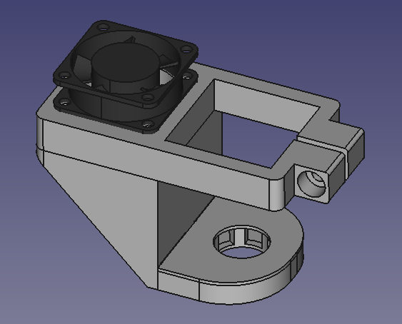

Narysowałem na szybko jeszcze taki odciąg na małym wentylatorku, sprawdzę czy odsysanie spalin z pola wiązki lasera daje podobny efekt.

Re: Ploter laserowy 30W - konstrukcja z MDF
W tej wersji około 15mm.
Wydrukuję taką na odległość około 10mm, niżej już nie chce bo nie będę widział plamki.
Nie wiem, czy efekt zmniejszenia okopcenia nie jest spowodowany tylko tym, że szybko rozdmuchany zostawał dym. W dymie wiązkę widać a więc się odbija na różne strony co powoduje zmniejszenie mocy w plamce, część mocy rozchodzi się na boki.
Wkurza mnie trochę co chwilę włączający się kompresor więc spróbuję też opcji z małym wentylatorkiem dmuchającym przez dyszę, wydmuchujący dym w bok.

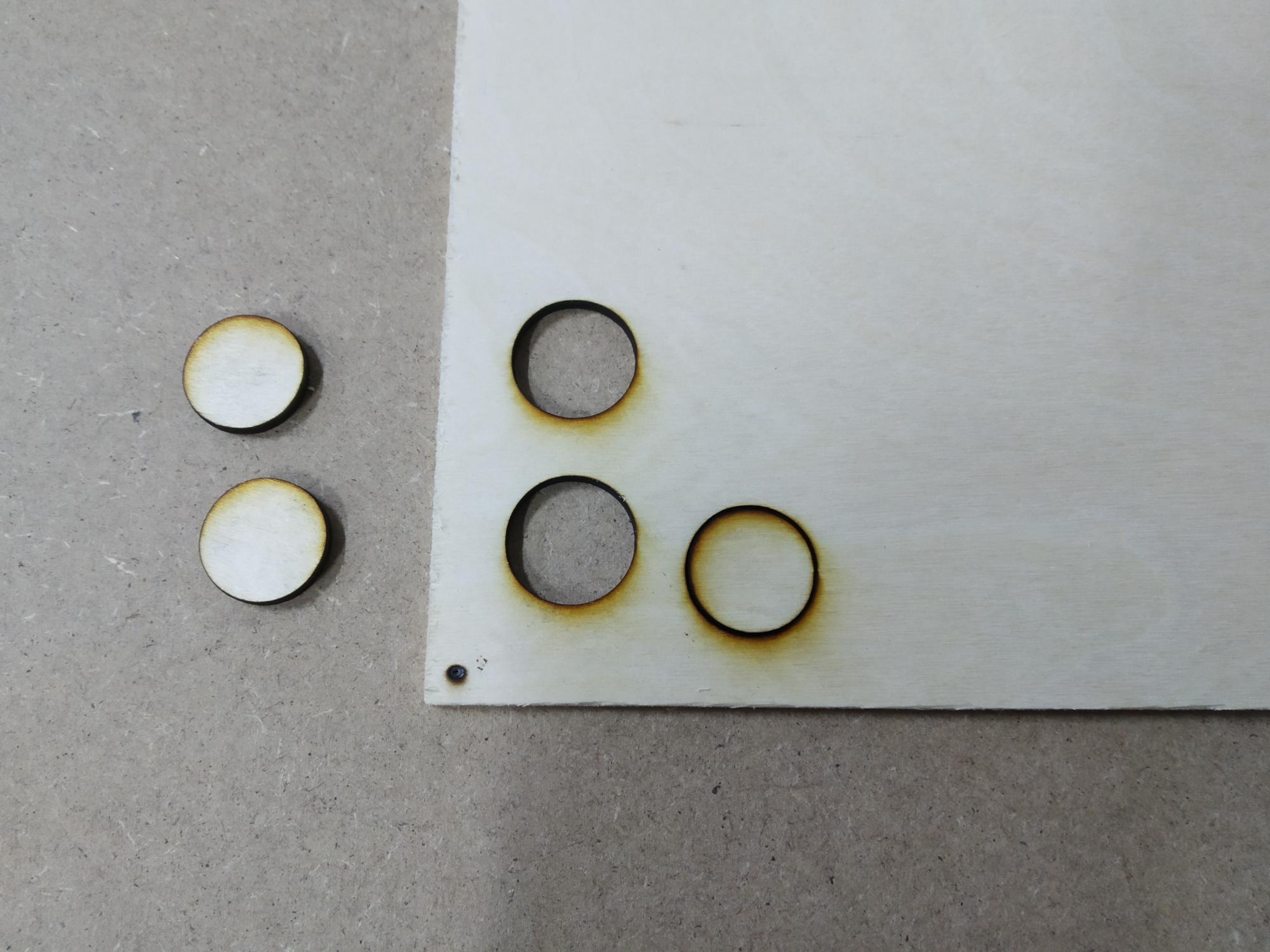

No więc porwałem się na próbę poprawienia jakości. Wydrukowałem sobie taką prostą dyszę do nadmuchu
Noi próba wycinania w sklejce 3mm. Po lewo bez nadmuchu, po prawo z nadmuchem
Okopcenia są mniejsze, szczelina jakby węższa.
Szybciej nie było, ta sama moc, tyle samo przejazdów.

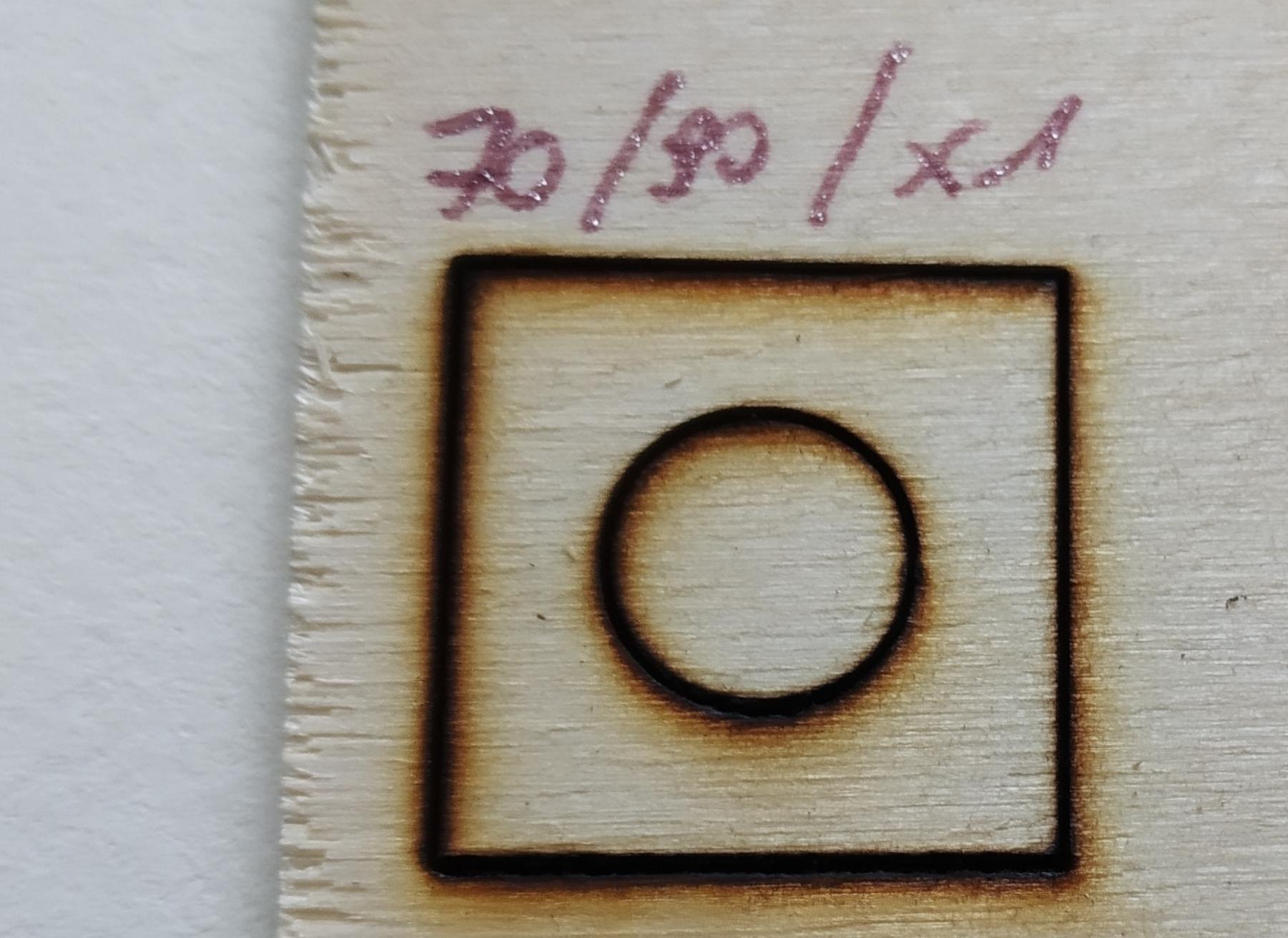

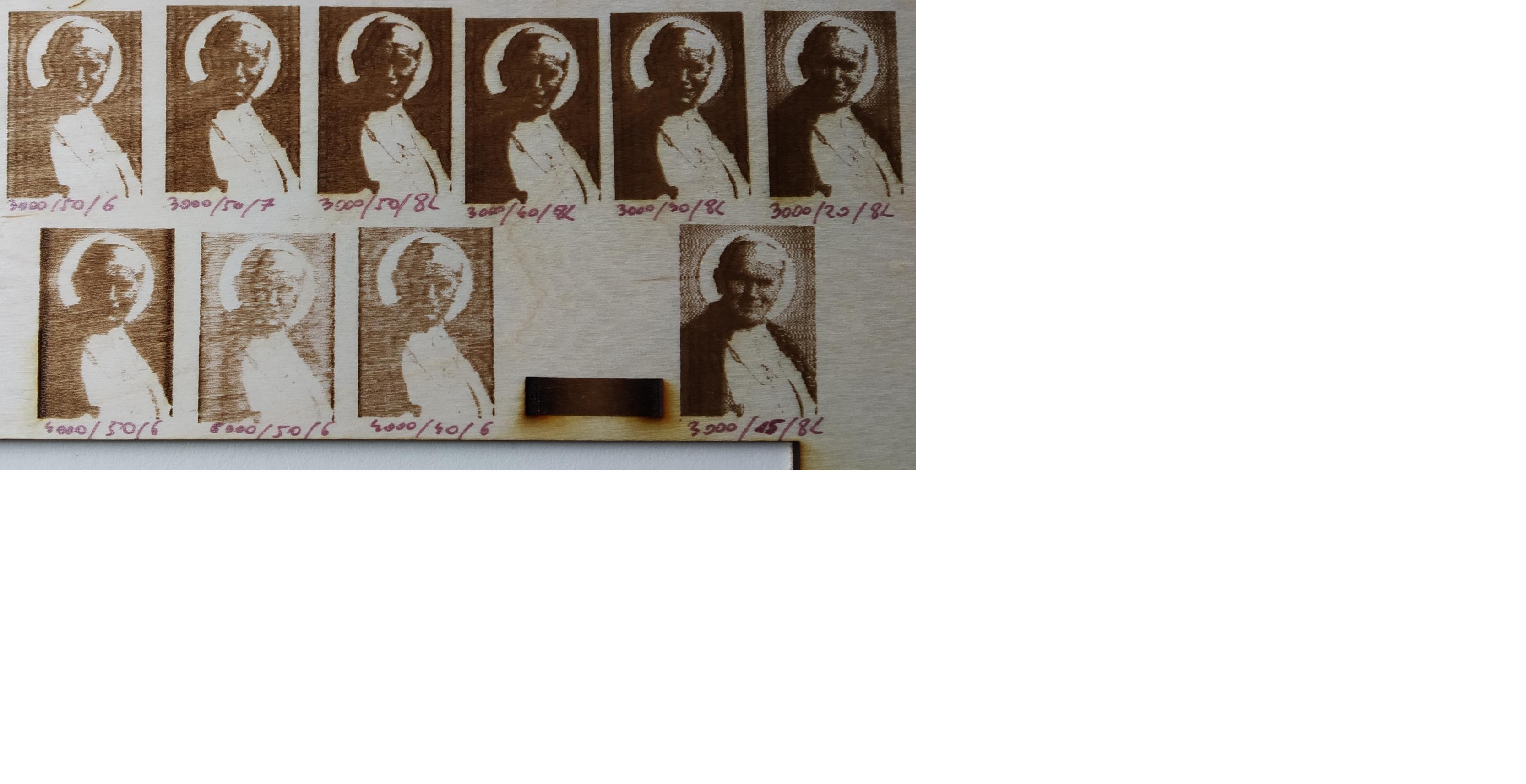

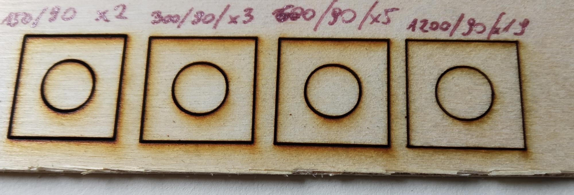

A tymczasem porobiłem dziś jeszcze kilka testów, udało się chyba całkiem nieźle grawerować w sklejce.
Najlepsze parametry grawerowania wyszły mi na prędkości 3m/min i mocy pomiędzy 15-30%, 8 linii na mm.
Próbowałem zwiększyć 2 razy prędkość i 2 razy moc ale było znacznie gorzej.
Co do cięcia, szukałem czy jest sposób aby smoliło mniej.
Poniżej cięcie:
150mm/min, moc 90%/ 3 przejazdy
300mm/min, moc 90%/ 3 przejazdy
600mm/min, moc 90%/ 5 przejazdów
1200mm/min, moc 90%/ 19 przejazdów
Jakaś delikatna różnica jest ale niewielka.
Udało się nawet przeciąć sklejke 3mm na jeden przejazd, z zabójczą prędkością 70mm/min
Ale osmoliło bardziej i szczelina jest grubsza.

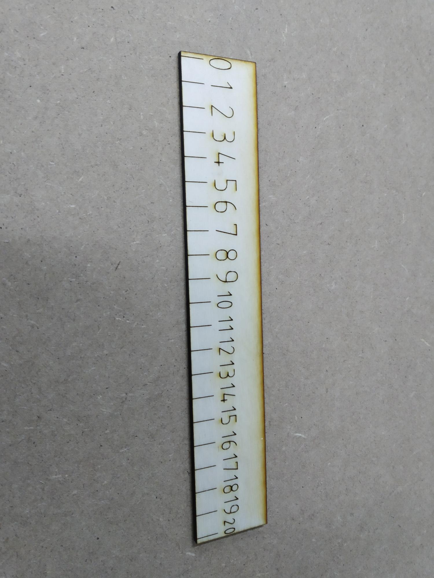

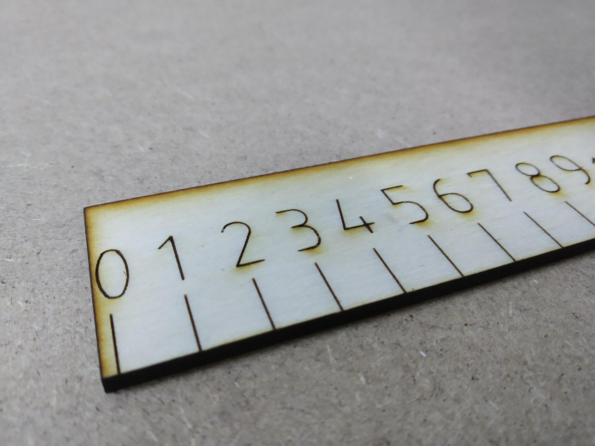

No więc odpowiadając na
Wynik:
Sklejkę brzozową 3mm mój laser przecina na 2 przejazdy z prędkością 150mm/min z mocą ustawioną na 90%.
To takie parametry z czapy. Widać, że smoli na zewnątrz. Może musi smolić, może da się coś. W sumie może lepiej będzie zrobić więcej przejazdów z większą prędkością, obniżając co przejazd oś Z np. o 0.5mm. Będę testował.
Za zdjęciach wycięte kółka i taka "nibylinijka" z grawerem, może nie ładna ale narysowana z 3 minuty w Librecadzie, ot tak tylko żeby przetestować.
Generalnie, jak się trochę pobawię tym to może uda się coś lepiej. Jednak spełnia to moje oczekiwania.
Są pewne niedociągnięcia i pewnie zostaną, ale jak się weźmie pod uwagę, że cały ploter kosztował mniej niż 2kPLN brutto to można mu to wybaczyć.
oraz
dziś przyszła sklejka 3mm, udało się wygospodarować pół godzinki więc zrobiłem pierwsze testy na sklejce.
Wynik:
