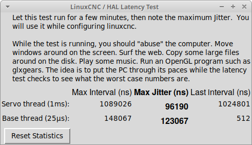

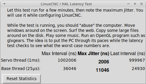

Mam zainstalowany xubuntu 18.04.5 z jądrem 5.6.19-rt12.
Skompilowałem sobie linuxcnc w wersji 2.7.15, 2.8.0 oraz 2.9.0. Mam je w paczkach deb.
Instaluje po kolei każdą wersję i oceniam jitter:
2.7.15
2.8.0
2.9.0
Między instalacjami nie zmieniam nic. System ten sam, w tej samej konfiguracji. Komputer ten sam. Po prostu usówam jedną wersję i instaluje drugą.
Wygląda na to, że 2.7.15 nie lubi się z tym kernelem. Dodatkowo Linuxcnc nie wstaje w wersji 2.7.15.
