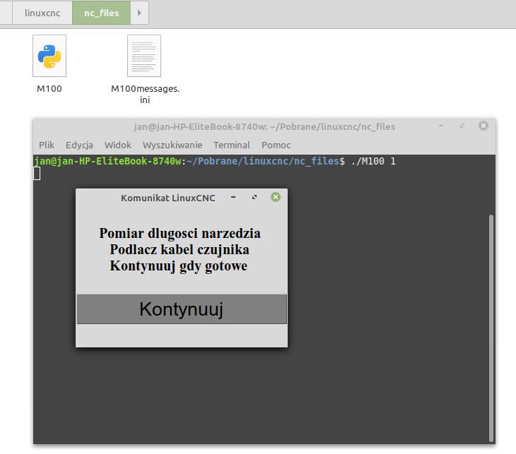

- 14 sie 2021, 22:02
- Forum: LinuxCNC (dawniej EMC2)
- Temat: LinuxCNC - pomiar długości narzędzia - instrukcja jak skonfigurować
- Odpowiedzi: 217
- Odsłony: 43444
Re: LinuxCNC - pomiar długości narzędzia - instrukcja jak skonfigurować
Tak miało być, ja ci omyłkowo źle napisałem. Ale generalnie oznacza to, że skrypt działa.
Nie zmieniaj sobie ot tak po prostu ścieżki. Generalnie masz bajzel, twoja konfiguracja nazywa się ploter a znajduje się raz w katalogu algorytmy, potem w katalogu alg.
Zrób to porządnie, widać, że nie robisz konfiguracji od nowa bo gdybyś robił to by ci konfigurator w katalogu configs stworzył katalog o nazwie twojej konfiguracji i w niej znajdowałby się miedzy innymi plik .ini który by się nazywał tak jak nowa konfiguracja.
Tymczasem ty masz folder który się nazywa algorytmy a w nim masz konfigurację o nazwie ploter. Robisz bajzel, kopiujesz jedno do drugiego, zmieniasz nazwy.
Prosiłem zrób nową konfigurację, jak sobie z tym poradzisz to się odezwij.
- 13 sie 2021, 11:41
- Odpowiedzi: 217
- Odsłony: 43444
Wejdź do katalogu algorytmy, otwórz tam terminal i wklep ./M100 1
Daj enter i pokaż, czy ci się pojawiło okno komunikatu.
Aha, i zmieniłbym nazwę konfiguracji na inną, folder algorytmy w folderze algorytmy. To raczej nie to ale zmiana nie zaszkodzi.
Sprawdź też, czy w ścieżce nie masz spacji lub polskich znaków.
