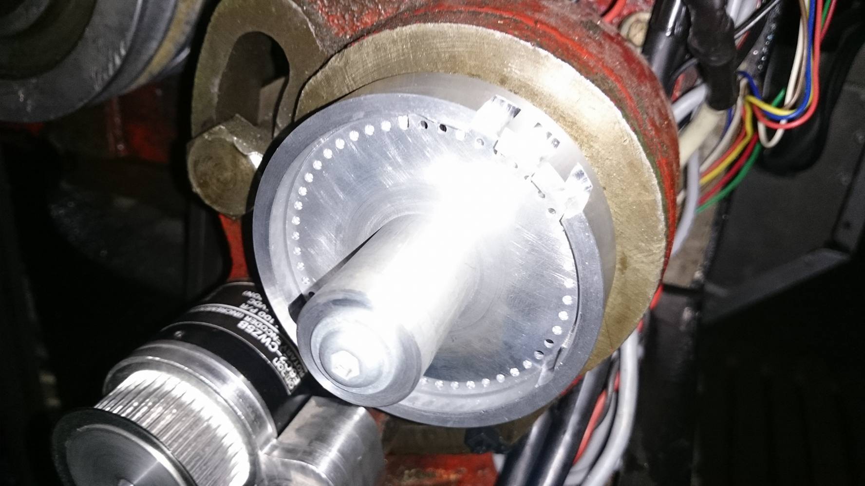

10 maja 2017, 17:24
Forum: LinuxCNC (dawniej EMC2)
Temat: Enkoder inkrementalny
Odpowiedzi: 44
Odsłony: 16136
Panowie, poddałem się, mam zrobiony własny enkoder, sygnał wyglada idealnei na oscyloskopie hal, a dalej nie trafia mi w gwint :/ Nie mam już pomysłu co moze być nie tak, żadnych luzów nie mam na osiach, ani wrzeciono-enkoder. Chyba będę próbował z innym komputerem, być może to jest przyczyną?
autor: ksfmlr
27 kwie 2017, 23:04
Odpowiedzi: 44
Odsłony: 16136
Właśnie zrobiłem dziś tarczke i odpowiednie mocowanie dla transoptorów tylko muszę czekać na aż przywiezą :(
autor: ksfmlr
27 kwie 2017, 09:58
Odpowiedzi: 44
Odsłony: 16136
adam Fx pisze:a nie masz zamienionych A z B (ja tak miałem i tez nie szło gwintowanie wystarczyło piny przemienić)
Tyle, ze mi gwintuje, ale gwint jest obszarpany, nie trafia w to samo miejsce. Jak zamienie A z B to nie idzie w ogóle.
autor: ksfmlr
26 kwie 2017, 16:58
Odpowiedzi: 44
Odsłony: 16136
Chyba już znalazłem przyczynę. Sygnał wchodzi do komputera bardzo ładny. Przyjrzałem sie enkoderowi który robiłem sam i porównałem z tym fabrycznym. Zdaje się, że przyczyną błędnego działania jest to, że sygnał index trwa zbyt długo. W moim enkoderze trwa tyle co wysoki stan fazy A. W fabrycznym jak...
autor: ksfmlr
26 kwie 2017, 15:21
Odpowiedzi: 44
Odsłony: 16136
Witam. Mam podobny problem z enkoderem. Jednak mam enkoder OMRON z pojedynczymi wyjściami. sygnały wchodzą do chińskiej płytki lpt z transoptorami. Generalnie na oscyloskopie hal wygląda to bardzo dobrze, a w praktyce nie trafia w gwint :/
