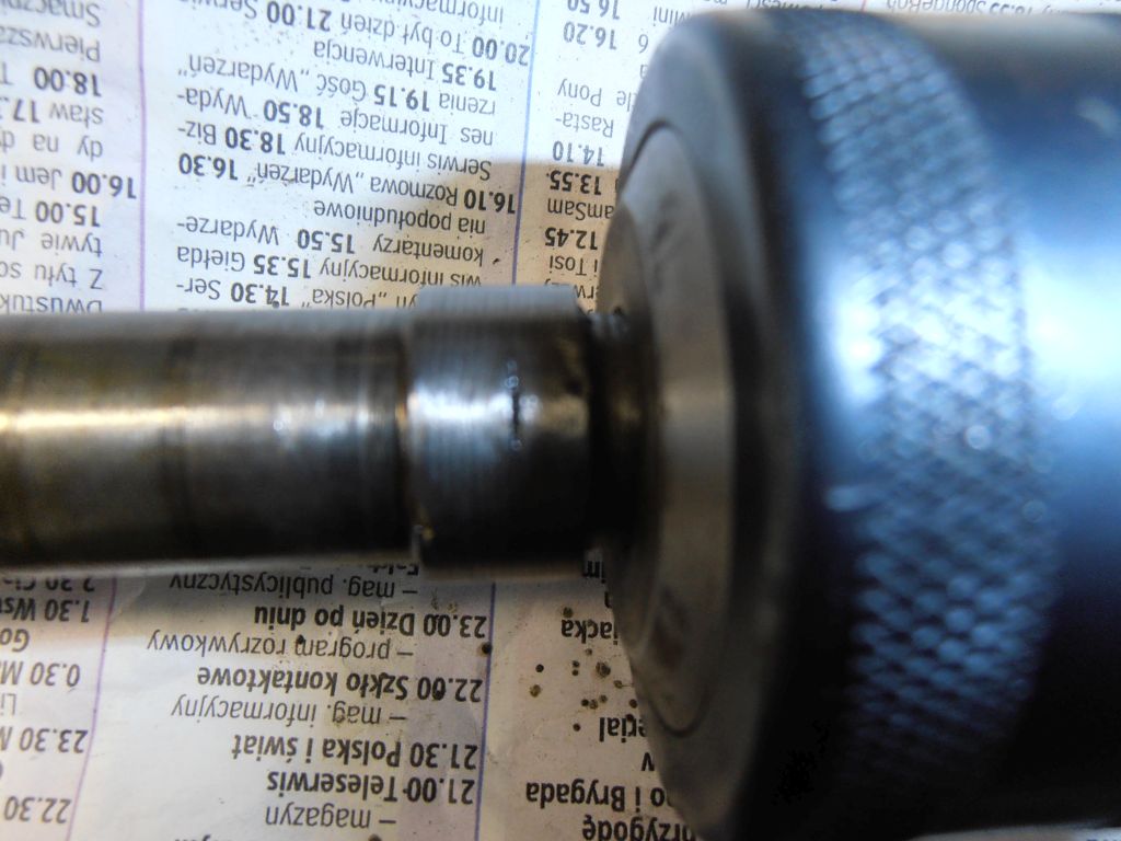

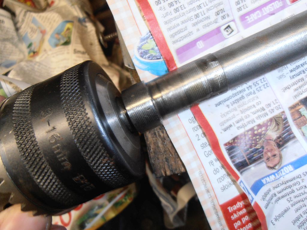

Re: Wiertarka stołowa wymiana uchwytu
Tak wygląda trzpień i sam stożek. Gniazdo w pinoli sprawdzając palcem nie wyczułem jakichś uszkodzeń.
Na trzpieniu jest takie wyszczerbienie.

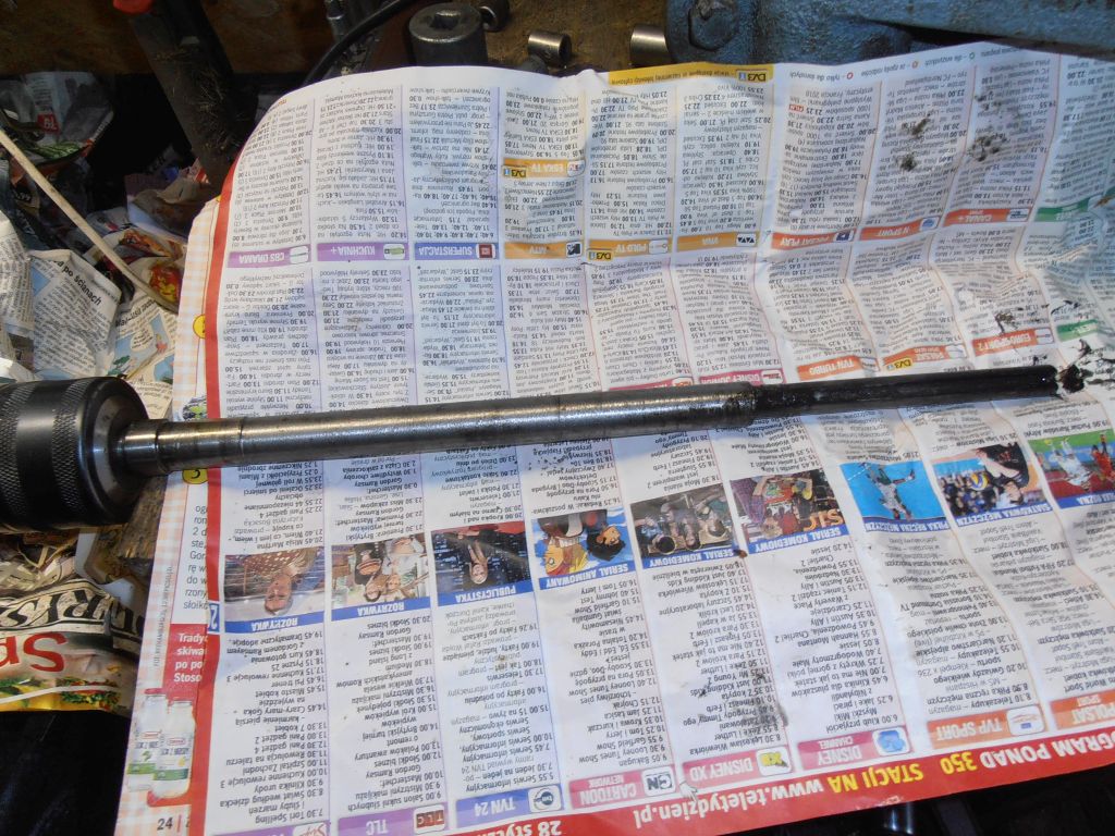

Dzięki spróbuję to poczyścić. Już próbowałem na zimno gorąco czyli wałek ze stożkiem do lodówki i podgrzałem pinole i od dołu uderzyłem młotkiem ale i tak za którymś wierceniem wypadł. Tam jest taki długi wałek od samego uchwytu wiertarskiego przez całą długość pinoli i wychodzi górą widać go na zdjęciu (przenosi napęd na uchwyt).
A myślałem jeszcze o takiej metodzie żeby ewentualnie migomatem go od dołu punktowo przyłapać. Głupi pomysł czy może się sprawdzić?

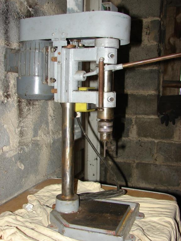

Witam. Czy jest jakiś sposób na wypadający stożek z pinoli wiertarki (chyba tak to się fachowo nazywa). Posiadam wiertarkę stołową taką jak poniżej:
Zawodowo nie zajmuję się mechaniką tak że jak coś nie fachowo nazwie to przepraszam. W wiertarce z jednej strony jest stożek na którym jest uchwyt wiertarski i tu jest wszystko ok. Natomiast z drugiej też jest stożek który podczas wiercenia lubi wypaść z pinoli nie chce się jakby "zaciąć" w gnieździe.
Takiej części już raczej nie dostanę na wymianę.
