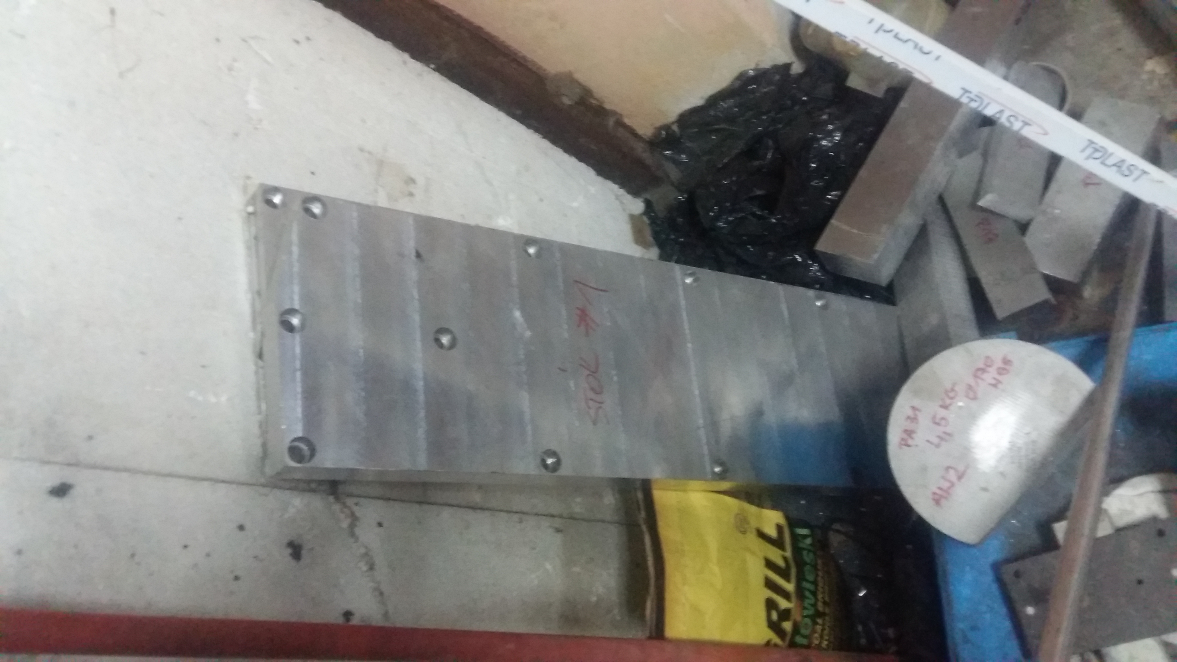

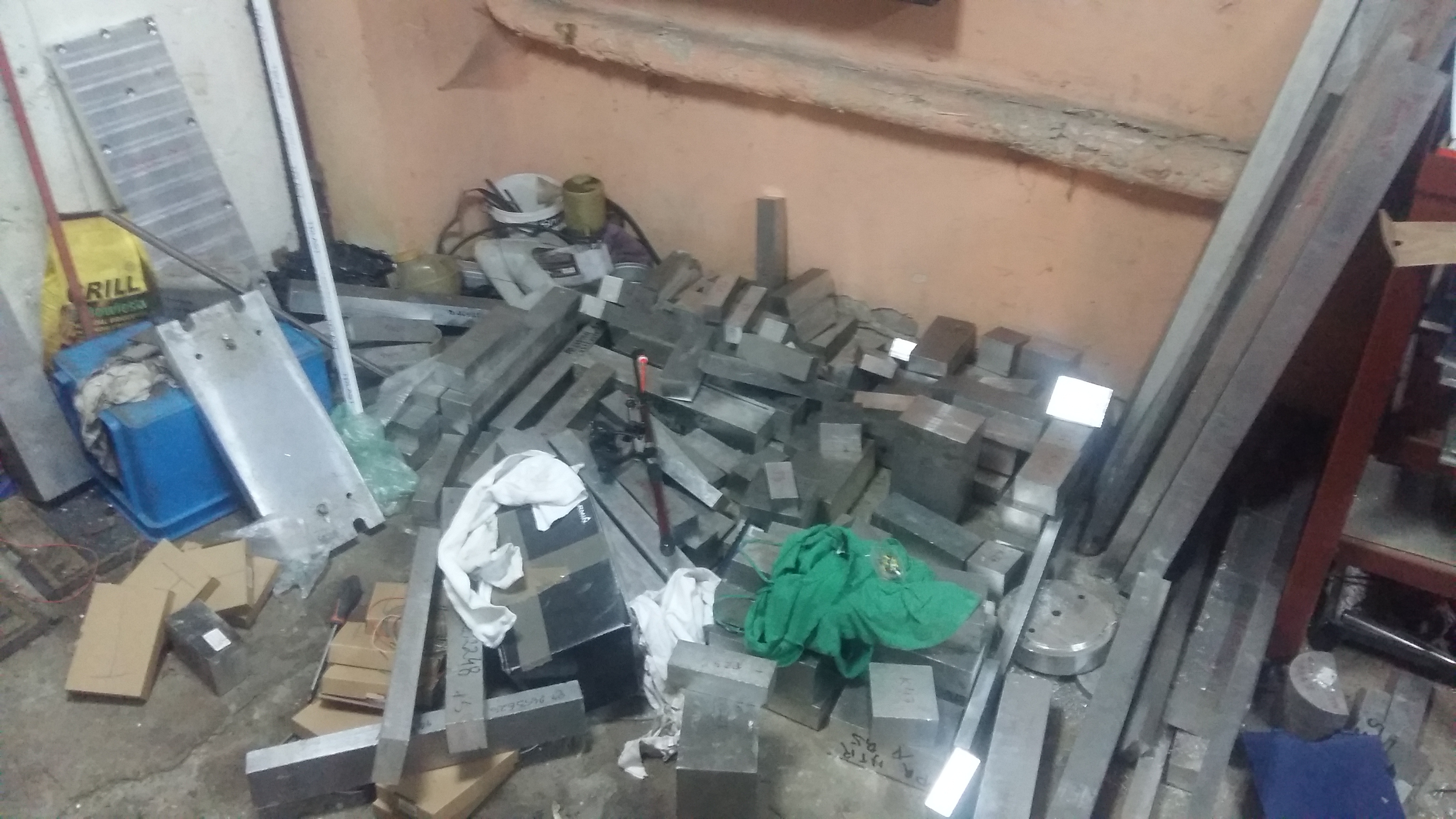

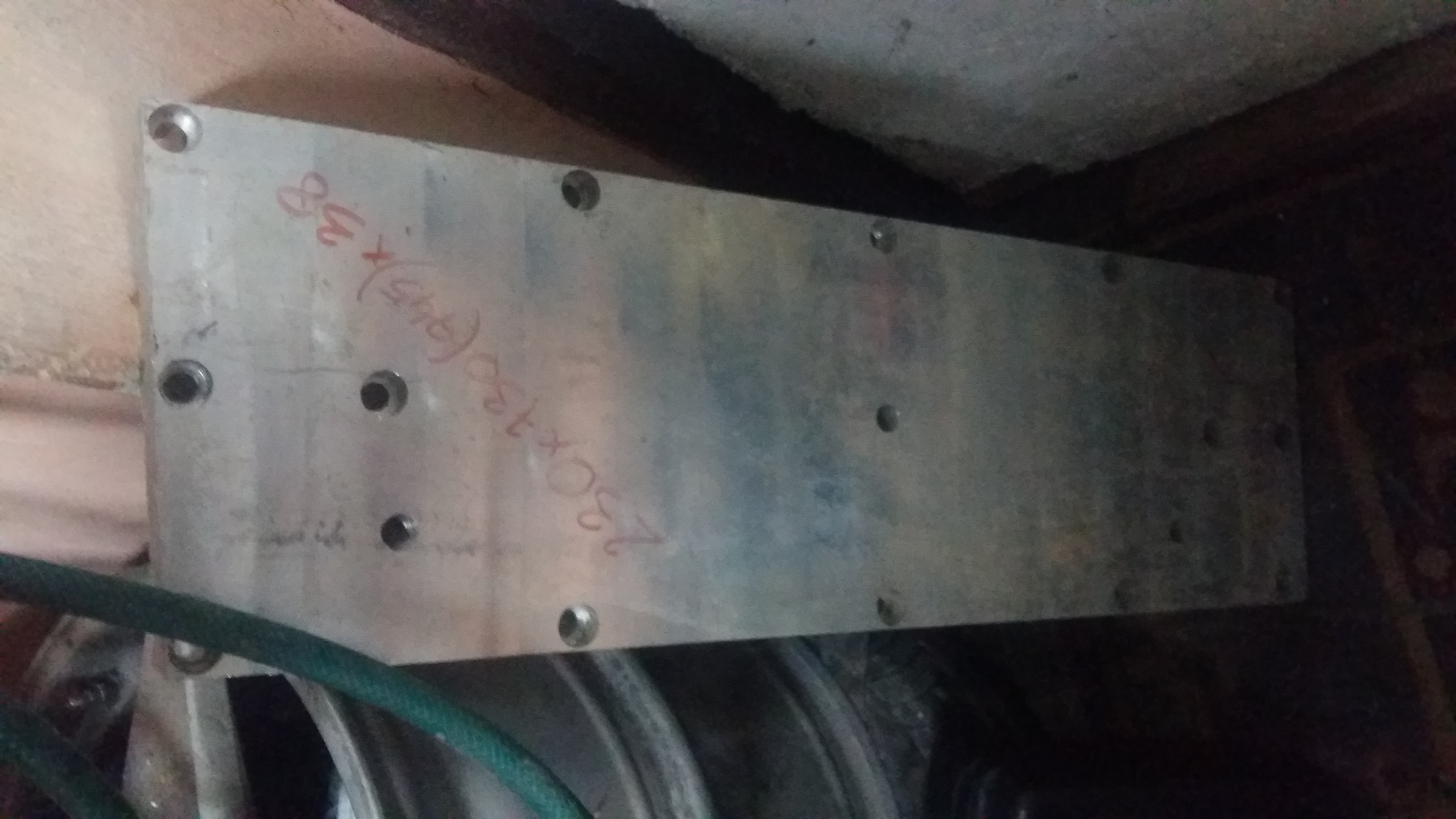

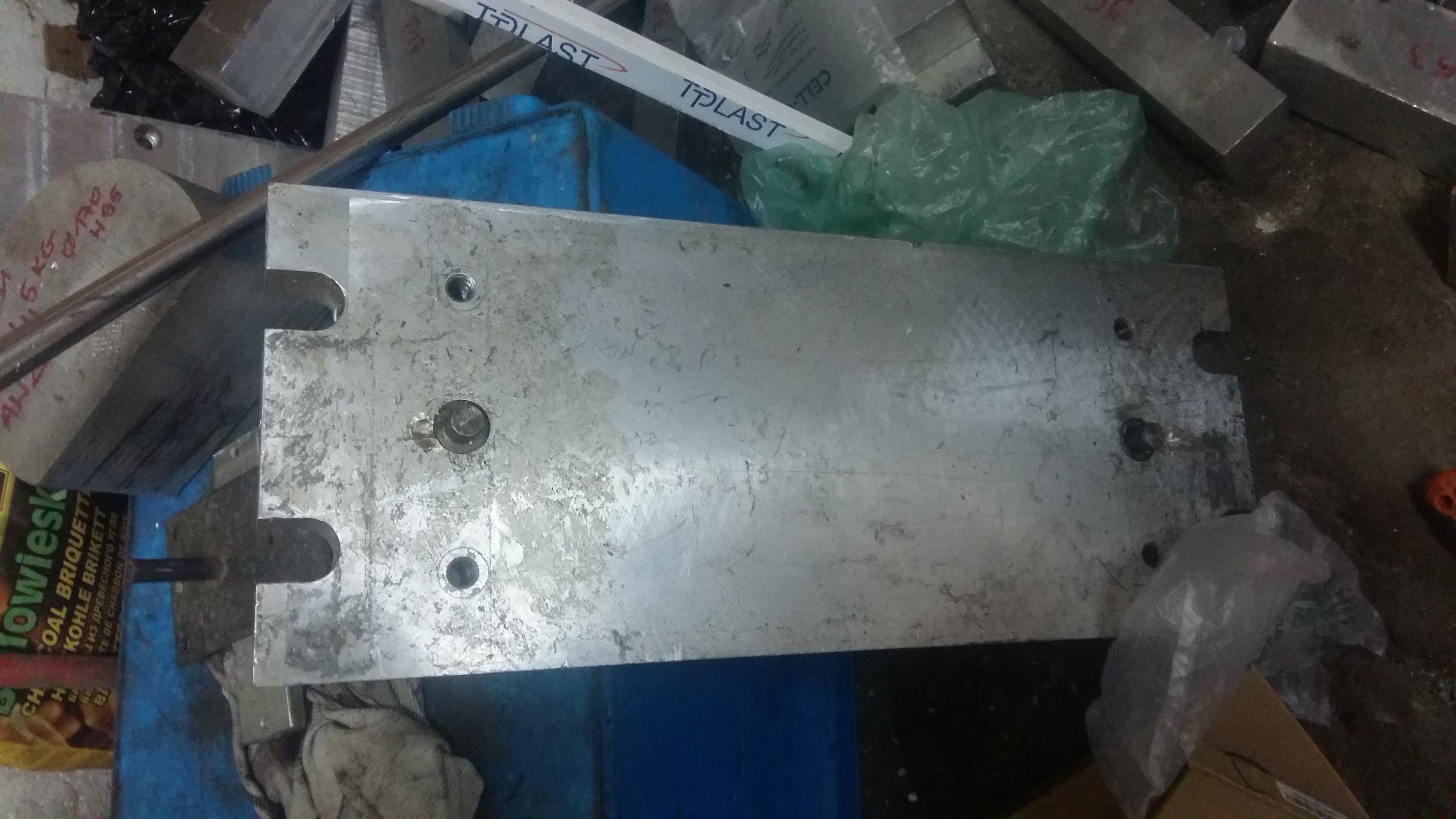

Odsłony: 19828
zacharius pisze:no własnie miałeś mi kolego popatrzeć taki jeden kawałek :)
Wybierz sobie :)
ObrazekObrazek
ObrazekObrazek
Chyba najodpowiedniejszy (i najekonomiczniejszy) ten na ostatniej fotce.
500x200x40 - między dziurami i kołkami jest lite 300x200x40... Całość circa 11-12kg
Chyba, że z odpadem do wykorzystania to któraś z tych płyt z dziurami. Między dziurami będzie na pewno formatka 250x150 i grubość płyty 38... O ile pamiętam płyta waży około 18kg...
