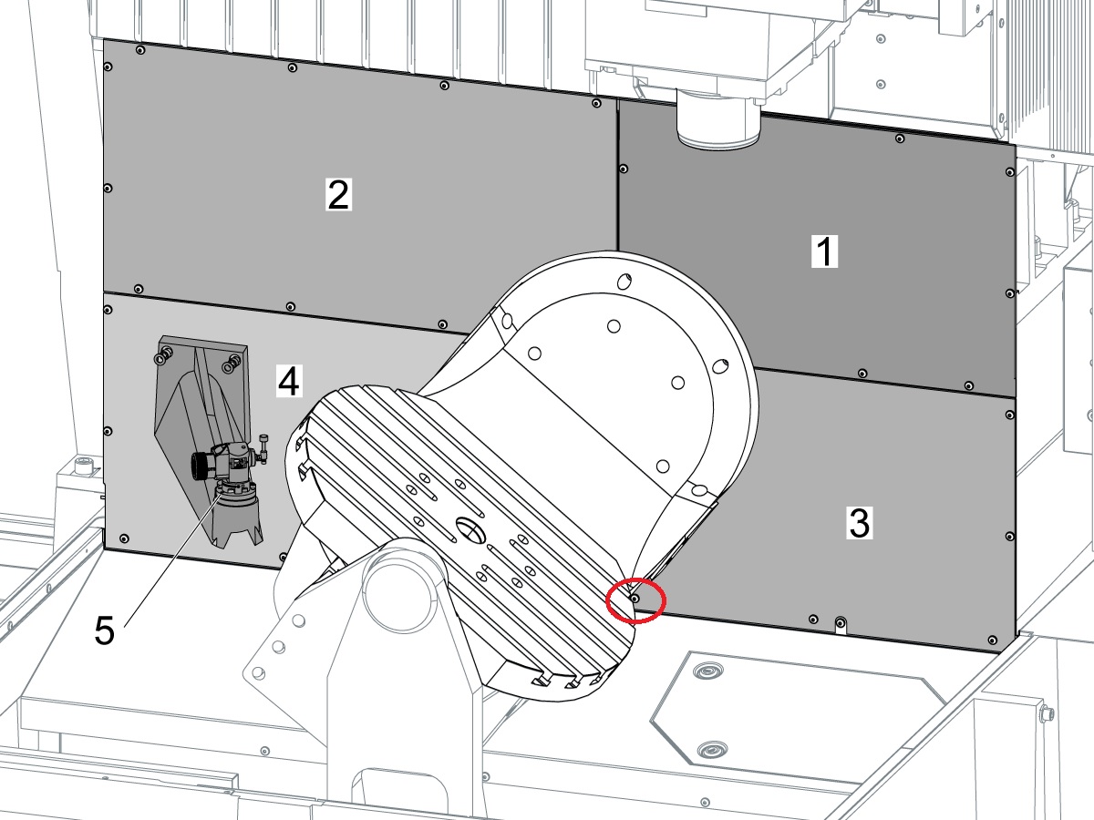

Pulsar01 pisze:Lathes:
- Install the ballbar stick tool onto spindle cap. (ballbar to pręt kulowy, ale o co chodzi w całym zdaniu?)
- Install the lathe magnetic tool cup with the setting ball onto the tool turret. (czyli mam zamontować gniazdo magnetyczne tokarki (?) z kulą ustalającą w narzędziowej głowicy rewolwerowej?)
- Using handle jog, align the tool cup to the stick tool ball joint. (część objaśniłeś mi wyżej, ale mimo to, nie kumam tego polecenia)
Tokarki:
- zainstaluj przyrząd (trzpień kulowy) we wrzecionie
- zainstaluj (tokarkowy) uchwyt magnetyczny z kulą ustalającą w głowicy narzędziowej
- używając ręcznych ruchów (osiami) ustaw uchwyt z kulą (w głowicy) w osi z trzpieniem kulowym (we wrzecionie)
Pulsar01 pisze:- Jog the B Axis to get access to the bottom (2) center screws on the rotary shields 3 and 4. (czyli mam przesunąć oś B, aby uzyskać dostęp do dolnych środkowych wkrętów na tarczach obrotowych (tak to się nazywa?) 3 i 4?)
Przekręć oś B używając ruchów ręcznych (tryb JOG) aby uzyskać dostęp do dolnych wewnętrznych śrub osłon obrotnicy. (Komentarz - żeby odkręcić śrubkę zaznaczoną na czerwono musisz pochylić kołyskę bo inaczej zasłania i nie podejdziesz do niej... Druga analogiczna jest na osłonie NR 4 w jej prawym dolnym rogu. Liczba w nawiasie (2) oznacza, że są 2 takie śruby :))
