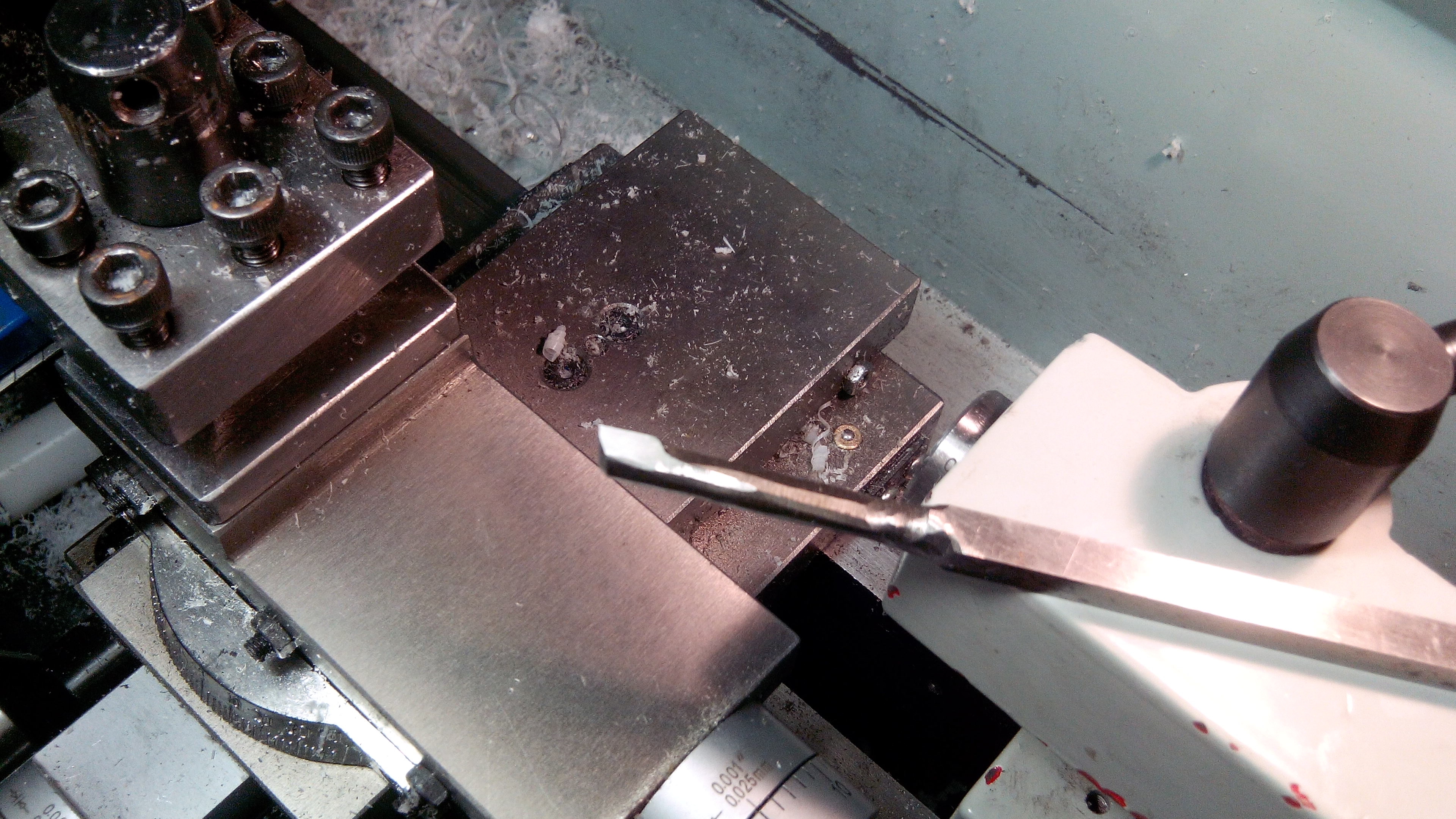

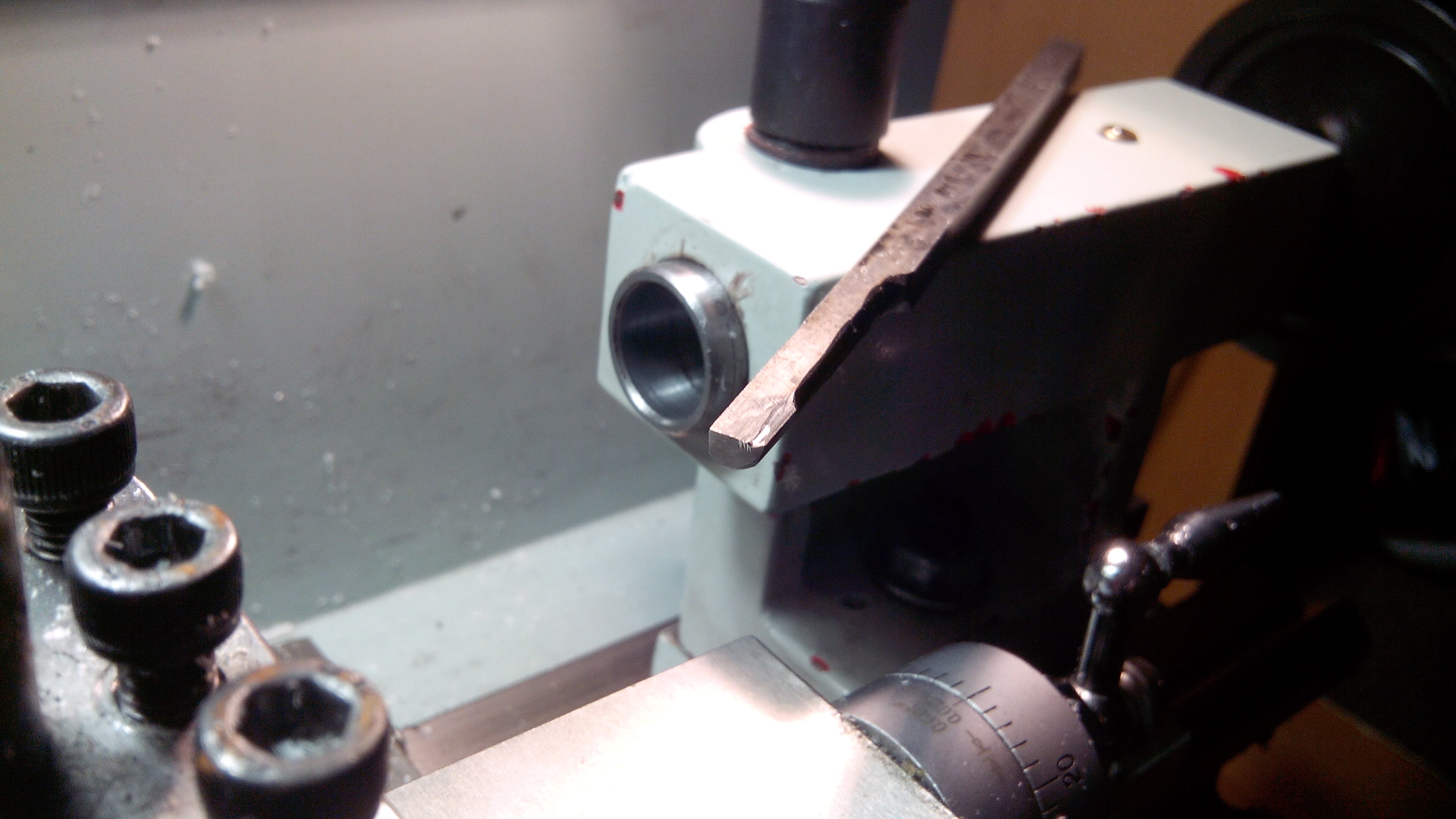

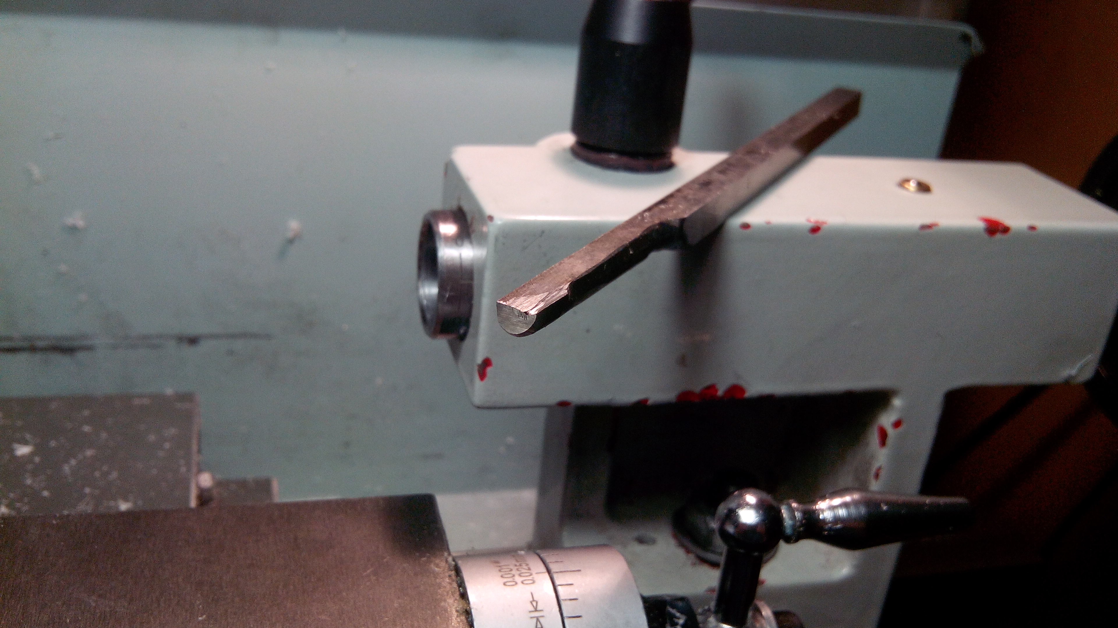

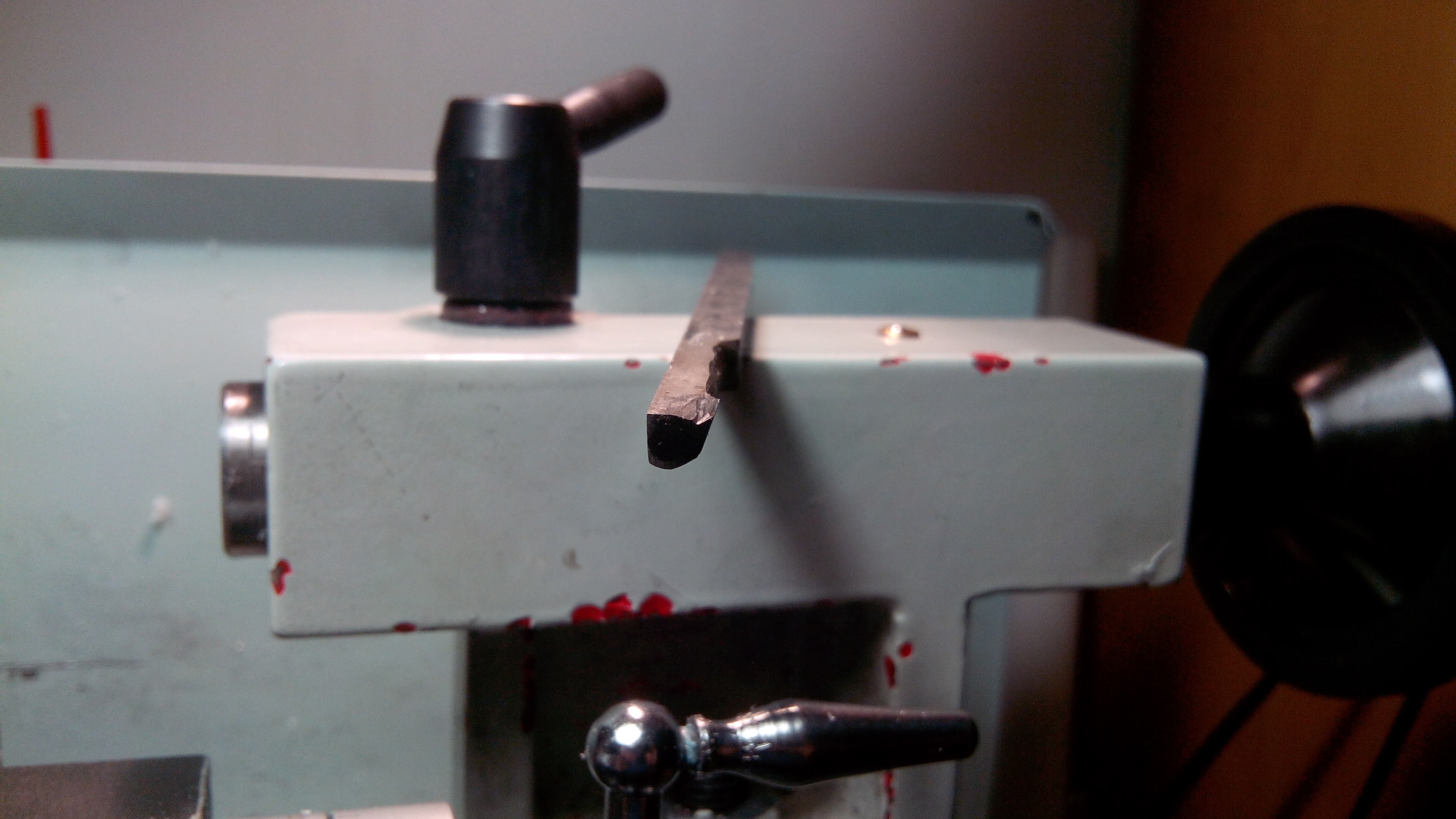

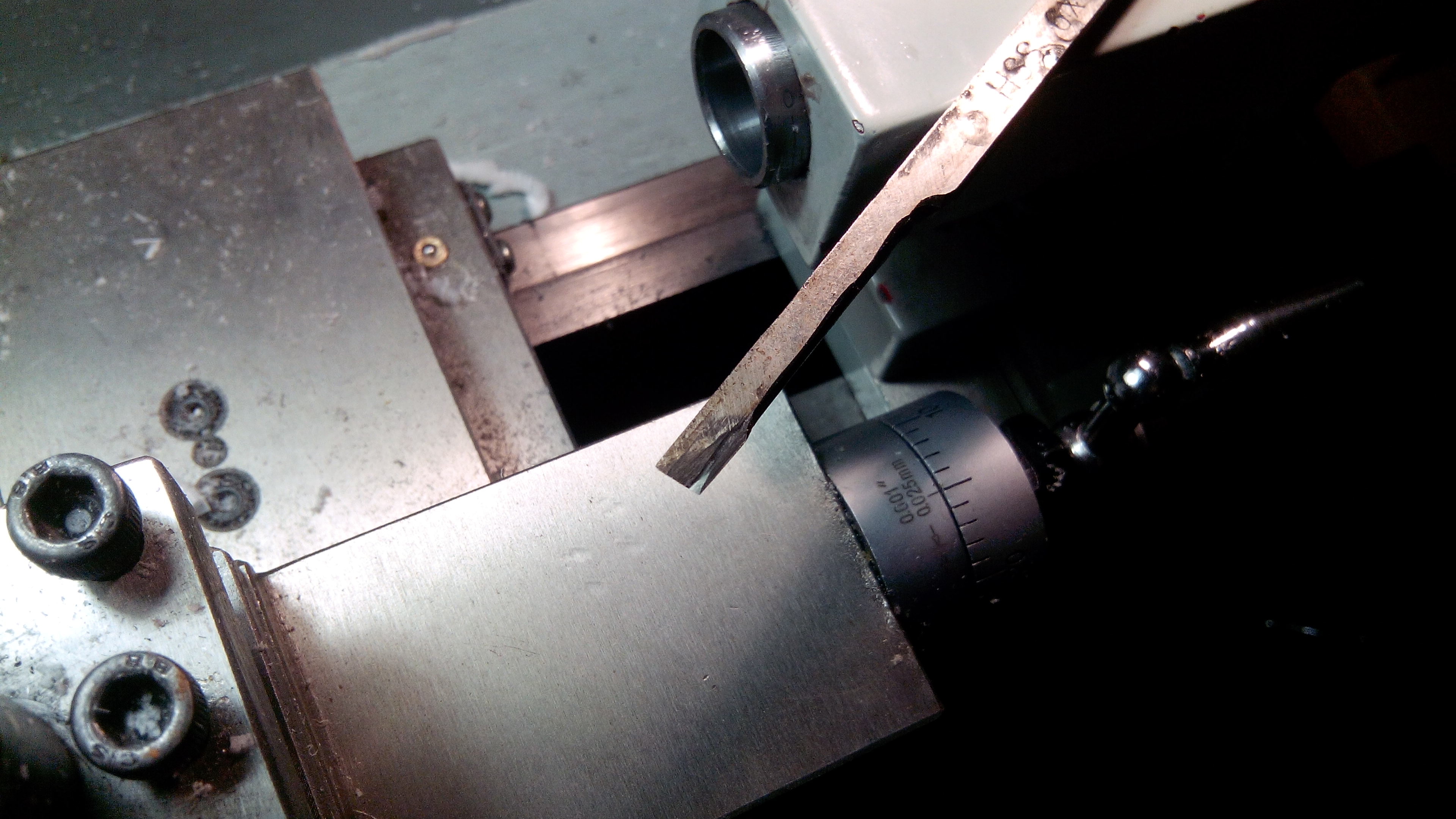

Wyciosałem nowy wytaczak z hss z zaokrąglonym ostrzem i zrobilem probne toczenia na POM C i w ALU
W obu materiałach robilem po 4 przejscia konczące po tej samej sciezce z obrotami 1500-2500. W obu przypadkach wychodzi równy cylindryczny otwor.
W tworzywie idzie bardzo ladnie a finalna powierzchnia jest juz niedaleka od lustra. Na upartego da sie jeszcze wyczuc pasnokciem leciutka chropowatosc wzdluz osi, ale na oringi styknie. Pewnie jak wypoleruje ostrze to bedzie perfekt
W alu noz szedl z piszczeniem, stad pewnie matowa powierzchnia na zdjeciu, ale pod palcem jest całkiem gładko no i w kontakcie z oringiem pracuje super nawet na sucho.
Generalnie nóż jest cieniutki bo wyciety z 6x6 hss, takze trzeba zbierac maks 1mm na promieniu. Pewnie wyprodukuje drugi solidniejszy..
