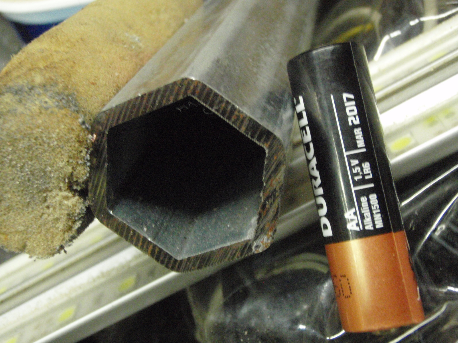

profil stalowy
profil dural
trzeba wyjaśnień ? (piła ta sama)

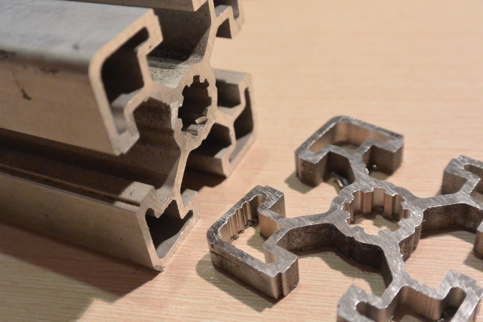

profil od wewnątrz - drugi od lewej na giętkim wałku

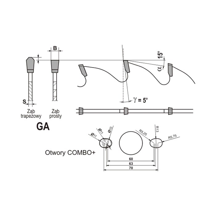

Z60 a Z84 to jaka różnica w ilości zębów, ale to TY potrzebujesz

"poprzeczne i wzdłużne" - tyczy się drewna (dla duralu to obojętne, aby zębów było sporo)
"cięcia prostego" - a jak pilarką ciąć po okręgu ?
