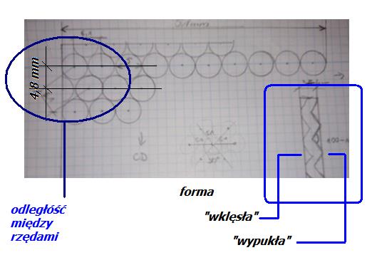

PSUJEK pisze:miał być w płycie wykonany z tzw dołkami - zagłębionymi w materiale. Jak zobaczyć można Y samo się tworzy.
jakie Y ? - okrągłe zagłębienia na planie trójkąta równobocznego - żaden problem przecież napisałem: "- forma cz. wklęsła = nawiercanie stożków" - jak na Twoim rys. (granatowy owal z lewej strony rys.)
poddaje się - i "rupta co chceta"

Panowie Co napisał: Yarec
» 29 lis 2017 09:44 i 29 lis 2017 21:51
Petro - przy dwóch jednakowych (wypukłych) formach to co Ci wyjdzie z pomiędzy ?
na szkicu macie napisano-zaznaczone
- forma cz. wypukła = na płaskiej płycie dokręcane stożki, przygotowywane na tokarni (skrawanie "czoła" 100° i "odcięcie" go od pozostałego walca - i tak "ileś tam" razy)
I czy przypadkiem macie: nie domaganie wyobraźni przestrzennej czy nadmiar "płynów technicznych" ?

PSUJEK pisze:Jednak coś wymyśliłem innego - może zrobić od razu gotową formę w aluminium
= rzeczywiście CUŚ nowego
Petroholic pisze: środki komórek na skrzyżowanie ścianek żeby powstały tzw. "Ygreki"
= "tak jest to słuszna koncepcja" - cytat z filmu "Miś" - choć Ty czytaj uważnie.
Zobaczcie rysunek: formy - i wypraski

PSUJEK -
PSUJEK pisze:zrobić te rowki
jakie rowki ? przecież napisałem że część wklęsłą frezujemy (w głąb) a stronę "wypukłą" (formy) trzeba zrobic z poszechnie znanymi standardami/sposobami -
Masz do wyboru: zalewanie formy lub przy jaj użyciu kształtowanie termiczne - proste ?

To na moim foto to właśnie "odlew" silikonowy, ale sam wzór do zrobienia formy powstał z frezowana płyty aluminiowej (wzór wypukły) bo drążenie zagłębień stożkowych jest ciężkie od wykonania (albo elektro-drążarka a to ceeena !!).
Ty masz prostą sprawę, tylko znaleźć wykonawcę.
Petroholic - wystarczy coś twardego (Al. / PMMA / itd.)
Dodane 32 minuty 9 sekundy:
Jak ma to być forma do tafli wklęsło-wypukłej to trzeba dorobić formę przeciwstawną (wypukłą) !
A razem składana jak np. gofrownica. Ale też do zrobienia.

Pojołem (z trudem): chodzi o formę z zagłębieniami stożkowymi w układzie hexagonalnym.
mam nadzieją że jednostronnie kształtowana powierzchnia i ma wyjść takie coś jak niżej (z tym że moje to "kwadraty w kwadracie"
Petro - wyjdzie: przy nawiercaniu frezem stożkowym co 5,1 mm w rzędzie,
a następny rząd z przesunięciem o ½ i trzeba określić odległość między-rzędową (4,8mm ??)
