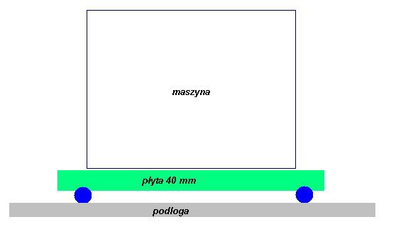

Postawicie przeciez na piłkach więc palce bezpieczne !
a jak nie to na sztywne klocki/listwy i potem wcisnąć piłki.
poza tym zagłębienia w płycie można nawiercić od spodu wysuwając krawędź poza biurko i będzie bez dodatkowej płyty z otworami.
A w ogóle: ile zajmujesz się majsterkowaniem (od dawna) ?

A co zamierzasz ją poprostu zrzucić "na glebę" ?
Przeca napisałem o przenoszeniu "na cztery ręce" .

Czemu wyłączyłeś PW ? i przeczytaj poprzedni bo dopisałem, "kołyska" - nie przesadzaj.

To dokręć od spodu płytę z otworami - Będziesz mieć umiejscowienie piłek.
I nie przesadzaj (jak większość) z tym poziomowaniem bo co to zmienia ?

to przykład, a przenieść całość można delikatnie "na cztery ręce" i po ptokach.
zagłębienia w płycie 40 mm zrobisz przed przenoszeniem.
Piłki są na tyle "sztywne" że przemieszczanie wrzeciona całości nie będzie szkodzić.
