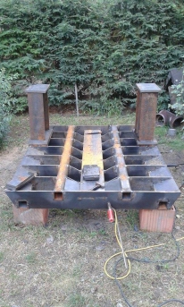

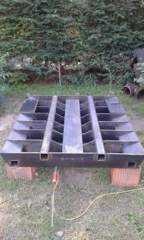

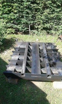

Żeby nie było że skończyło się na planach, wstawiam parę zdjęć. Idzie bardzo powoli ale najważniejsze że już zaczęliśmy.
I pojawiło się parę nowych pytań.
1) Jak oceniacie te serwa Delta 750W ASDA?
2) Jakie wrzeciono pociągną tej mocy serwa? (Zastanawiałem się nad jamnikiem od Dudi1203)
3) Śruba skok 5mm czy 10 mm?
4) Jaki mniej więcej będzie koszt wyżarzenia tego wszystkiego? (Mieszkam w okolicach Warszawy) Czy może jednak odprężanie wibracyjne?
5) Do kogo z forum mogę się zgłosić po krzyżak?
6) I jeszcze jakie dokładności możemy osiągnąć na śrubach C5 i prowadnicach z wstępnym naprężeniem?

Aluminium głównie, ale myślę że w stali też da radę.
Wzorowałem się na ramie bartuss1
https://www.cnc.info.pl/topics60/frezar ... t63919.htm
Może on się wypowie czy miał jakieś problemy ze skrzywieniami po spawaniu.
Jeszcze pytanie odnośnie krzyżaka czy warto robić bardziej skomplikowany z miejscami na nakrętki? Jakie są różnice w cenie?

Wycinanie na plazmie, więc te wszystkie skomplikowane kształty to nie problem. Do tego jeszcze będzie podstawa na której to wszystko będzie stało, jak będzie za lekka i zacznie chodzić to zalejemy podstawę. Ale fakt elementów do spawania jest bardzo dużo, pytanie jak bardzo wyjdzie krzywa po spawaniu? Jakieś podpowiedzi odnośnie spawania?
