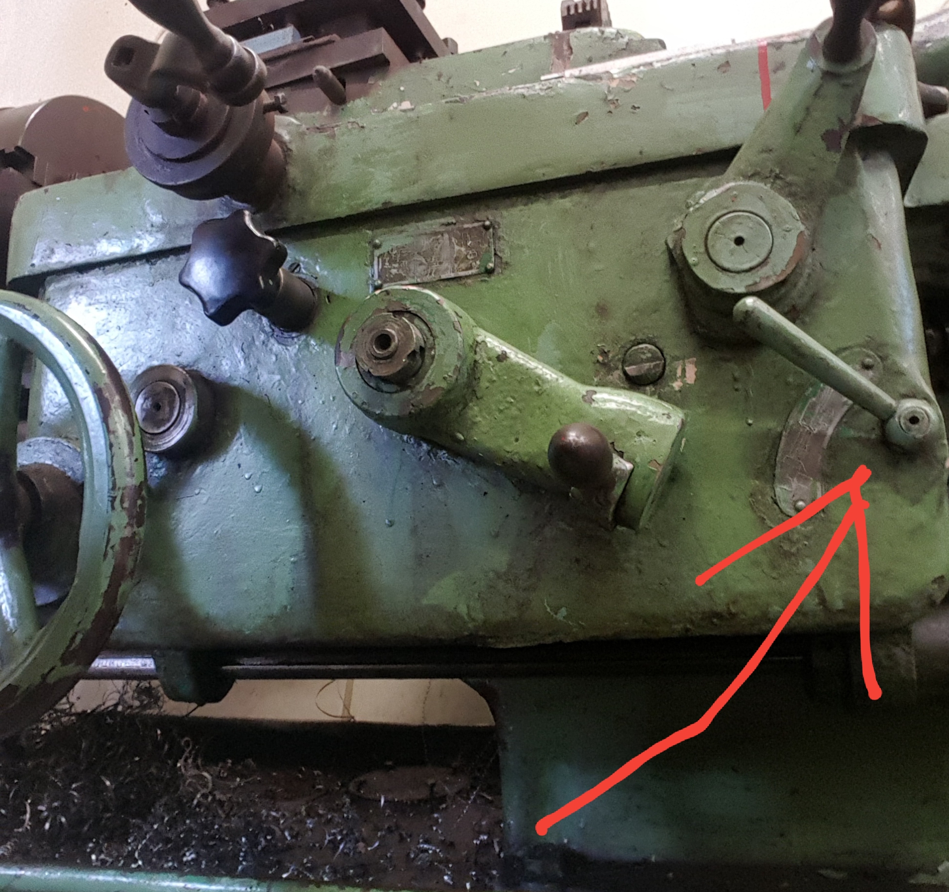

Re: Co to za dźwignia ??? :)
https://www.cnc.info.pl/pics/2e3d7f7803d647713ab54a2ca4ebdc4c.jpg Tokarka to Poręba tr55... przy dźwigni widnieje taka tabliczka. Dodane 3 minuty 17 sekundy: Przy zmianie pozycji dźwigni, na wałku od posuwu następuje taka zmiana https://www.cnc.info.pl/pics/caebd72c0847ef4102dbd1836741fbd5.jpg I dr...
Drodzy koledzy... możecie mi wytłumaczyć do czego służy ta dźwignia ?? Dodam że to moja pierwsza tokarka w życiu ;) I uczę się pilnie... Ale nie mam dtr... A tokarka to podobno Poręba tr55 Obrazek
