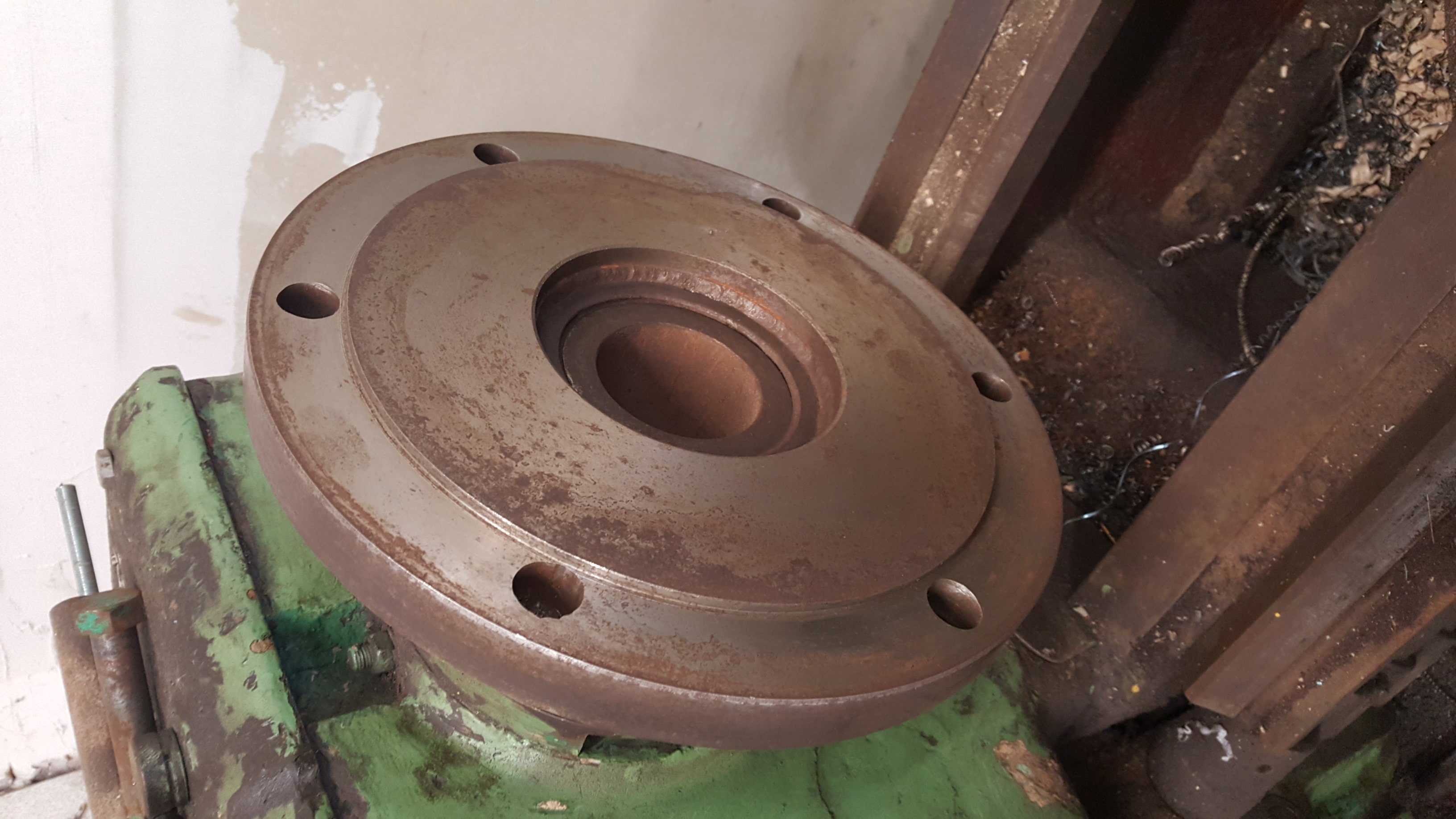

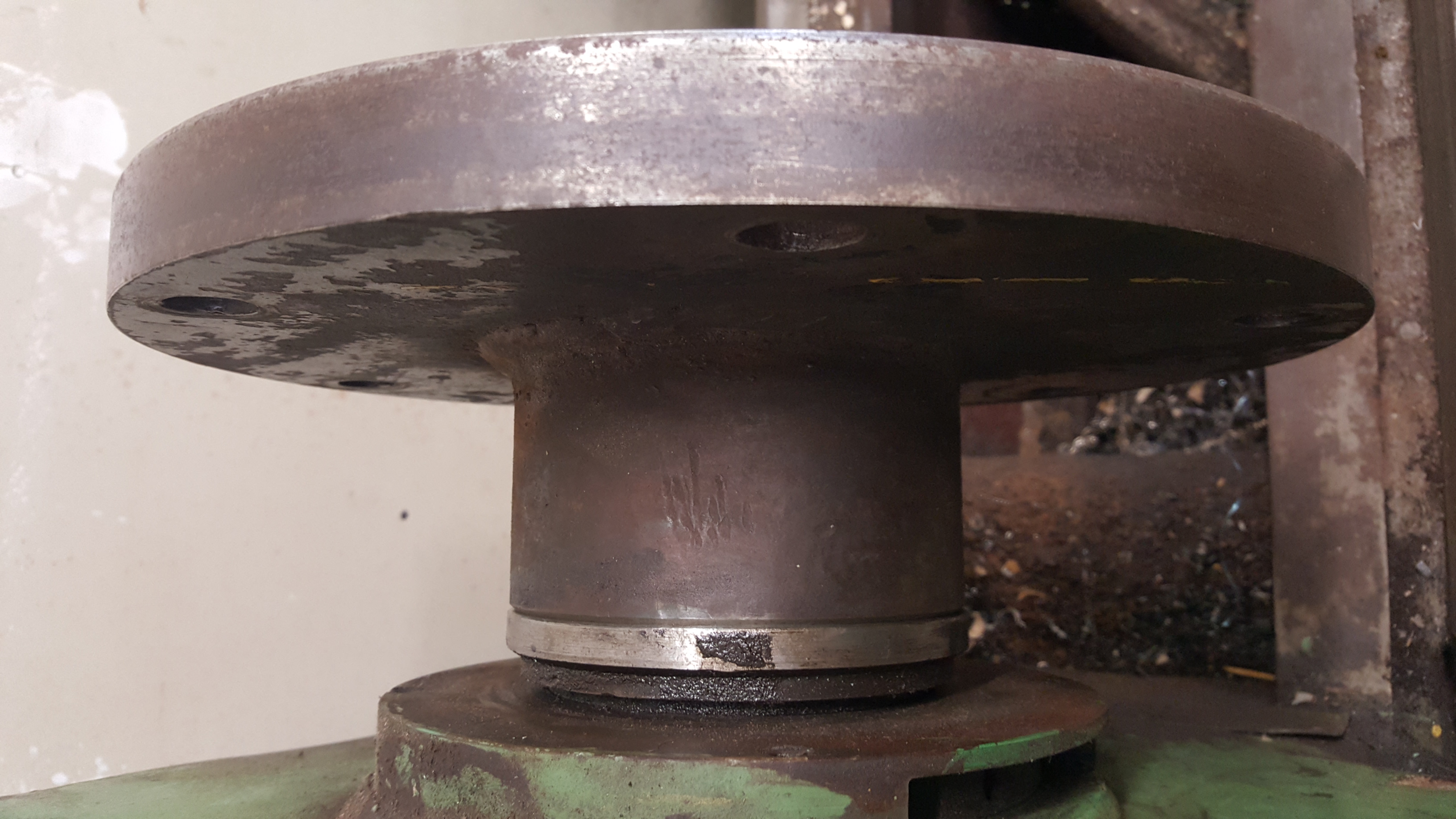

Stałem się szczęśliwym posiadaczem tokarki Poręba tr55x1500
Sprzęt nie ukrywam wizualnie szału nie robi... Ale niby wszystko działa...
Mam pytanie, odrecilem uchwyt trzyszczekowy od flanszy (315), następnie odkrecilem flansze Z gwintu wrzeciona. Pożyczonym czujnikiem zegarowym sprawdziłem bicie samego wrzeciona i jest tak... czujnik przylozony od góry do wrzeciona nie pokazuje bicia... wskazówka ani nie drgnie o jedną setkę...nooo może o jedną... natomiast przylozony do kryzy na wrzecionie doczołowo...(tam gdzie opiera się flansza o takie zgrubienie - jakby pierścień na wrzecionie) w jednym miejscu pokazuje na odcinku 5-6mm skok o 4 setki na plus... jest takie zgrubienie jakby od uderzenia młotkiem... albo czymś innym... natomiast po założeniu i dokreceniu flanszy (315 średnicy) na powierzchni czołowej przy samej krawędzi pokazuje bicie 5 setek, natomiast bicie w górę/doł w stosunku do łoza to 1 dziesiatka... sa to wielkości do przyjęcia ? Czy stanowczo za dużo ? Jak je zniwelować jeśli nie są do przyjęcia ? Normalnie przetoczyc flansze założoną i dokreconą na tej tokarce... ? Założyć uchwyt a biciem gora-dol się nie przejmować??? Czy flansze wykonuje się tylko na super dokładnych maszynach... coś takiego mówił mi jeden znajomy...? Bardzo proszę o rady...

duże bicie.
luzy sprawdzone?
stożek wewn. wrzeciona bije?
Mierzysz tylko powierzchnie bazowe tzn. tam gdzie siada tarcza zabierakowa czy chwyt...
Zeszlifuj zagniecenia i jeśli to nie pomoże wtedy jeśli niema luzu możesz dotoczyć tarcze pod uchwyt
luzy sprawdzone?

W zasadzie wrzeciono w rzadnym kierunku gdy napieram jakimś pretem o obudowę to ani nie drgnie. .... mierzylem wrzeciono na powierzchni tam gdzie opiera się tarcza zabierakowa czy też flansza... I mierzylem wrzeciono między gwintem a tą kryzą.... natomiast zabierak/flansze mieżylem tam gdzie siada na niej uchwyt Tokarski... I na jej obwodzie... tam gdzie siada uchwyt to jest 5 setek.... A na obwodzie tej tarczy ta nieszczęsna 1 dziesiątka....
Ja się nie znam a wychodzi na to że ta tarcza jest jakby krzywa...? Odkrecalem bo myślałem że jest krzywe wrzeciono... Ale nie... kręci się idealnie prosto... więc chyba ta tarcza jakoś krzywo się nakręca chyba...

nerdy111 pisze:A na obwodzie tej tarczy ta nieszczęsna 1 dziesiątka....
Na średnicy zewnętrznej czy na zamku? Ważny jest zamek centrujący uchwyt i powierzchnia czołowa. Trudno powiedzieć czy próbować naprawiać końcówkę wrzeciona. Myślę,że przy takich gabarytach maszyny raczej nie. Lepiej przyplanować powierzchnię czołową tarczy, by była idealnie prostopadła do osi wrzeciona a zamek jeżeli bije 0.1 pozostawić.
nerdy111 pisze:Czy flansze wykonuje się tylko na super dokładnych maszynach... coś takiego mówił mi jeden znajomy...?
Tak, jeżeli kupuje się oryginalne tarcze. Jeżeli wykonuje się je w warunkach warsztatowych, to dokładnie wykonuje się stronę od wrzeciona, drugą stronę z naddatkami a na gotowo po przykręceniu do wrzeciona. Dobrze jest wtedy oznaczyć położenie tarczy względem wrzeciona by nie było problemu w przyszłości (szczególnie gdy mocuje się do wrzeciona śrubami i można ją zamocować w kilku położeniach).

Miezylem średnicę zew. Bo czujnikiem nie podeszłam do zamka... znaczy się do tej fazki na tarczy...Wiktor57 pisze: ↑ Na średnicy zewnętrznej czy na zamku?
Ale dojezdzajac nożem też jest bicie... też myślałem żeby tylko splanowac... nie mam zamiaru robić bardzo precyzyjnych rzeczy... aby tylko dobrze zatoczyc pod łożysko i obróbka zgrubna... Ale przez duże Z
.. taką do przyjęcia pracę na tokarce ?

Ja uważam, że przy uchwytach fi320 czy fi400 bicie promieniowe uchwytu rzędu 0.1 dla większości obróbek nie powinno przeszkadzać. Tym bardziej, że nie mierzyłeś średnicy zamka i nie wiemy jaki jest luz pomiędzy uchwytem i zamkiem. Bicie osiowe tarczy 0.05mm zmierzone na fi400 powoduje bicie promieniowe na końcu detalu o długości 500mm (mierząc od tarczy, czyli łącznie z uchwytem) ok. 0.5mm i zwiększa się ze wzrostem odległości. Dlatego uważam, że jest ono ważniejsze. Decyzja należy do Ciebie. Ja myślę, że należy bardzo delikatnie splanować tarczę i popracować trochę na maszynie. Sam musisz ocenić czy jest to wystarczające. Trudno oczekiwać od starej dużej Poręby dokładności setkowej.

Właśnie ... ślicznie dziękuję... takiego podsumowania oczekiwałem
I to bicie promieniowe najbardziej dawalo mi w d. I dlatego szukałem przyczyny...
Nie znam się ... Ale nawiązując do starej tokarakiej zasady dotyczącej wspolosiowosci....
Co by było jak bym do tego zabieraka przykrecil jeszcze kawałek grubej blachy... następnie przetoczył i na nim zrobił nowy zamek na uchwyt Tokarski... niby puki nie będę tego rozbierać ... (a wrzeciono bicia nie ma.. ) to i te luzy powinny się trochę pokasowac ? Czy praktyka nie jest tak kolorowa?
